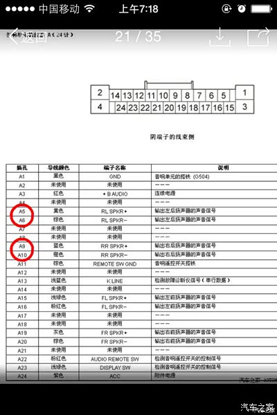

资料:参考了飞度坛的凌派屏改音响排线示意图。

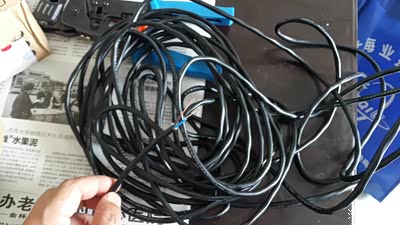

线材:没有找到专用的金银线,我用的RVV2*0.5的工程线缆!

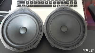

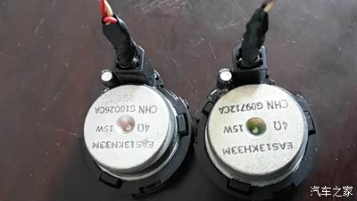

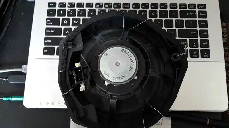

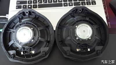

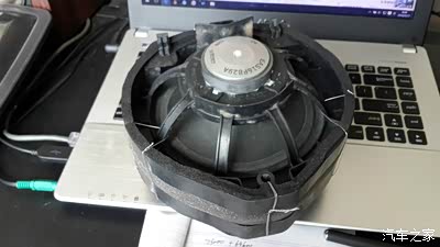

游龙乘风(小顺子)无偿提供的原厂喇叭!包装特别仔细,怕快递途中把纸盆搞坏,用铁丝固定!感谢

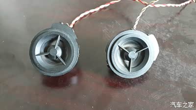

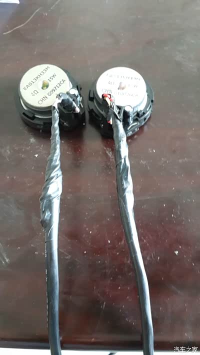

28元包邮的原装高音头一对!

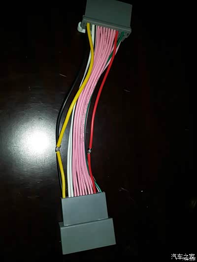

我改造行车记录仪时用上的全线转接,可以直接在上面破线接后门喇叭
接线定义
RVV2*0.5工程线缆

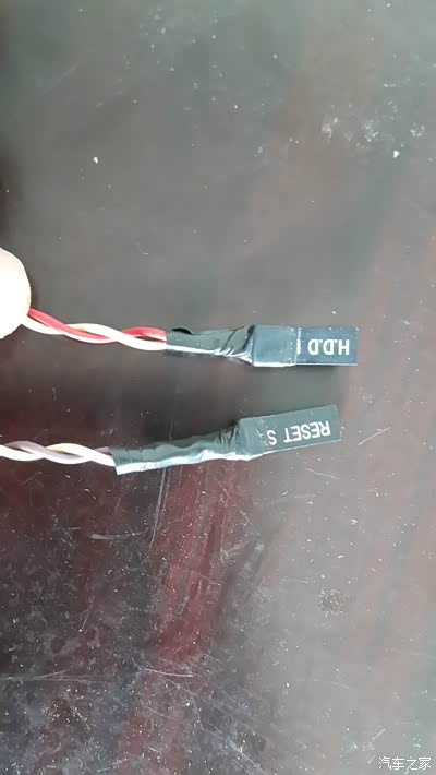

电脑主机箱上拆下的主板插头,用于插高音头
包裹一下
安装好
接线,焊接
包裹,待用

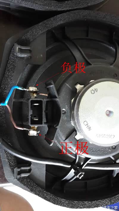

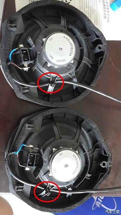

主喇叭焊接。车友分清正负极。我做好标识了
扎带固定

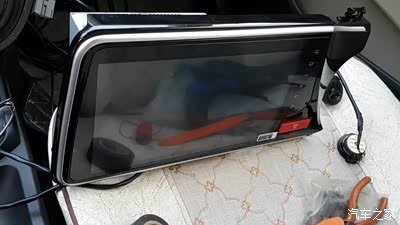

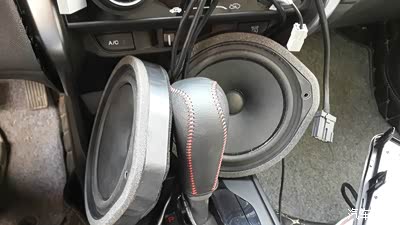

三下五除二拆下中控

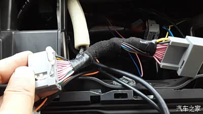

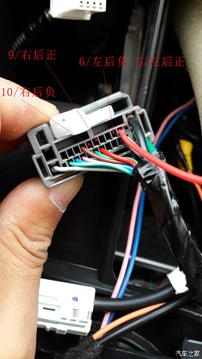

全线转接定义

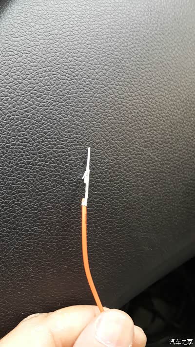

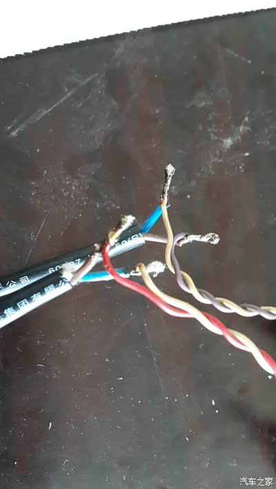

种线需要的材料。
我选择的是种线

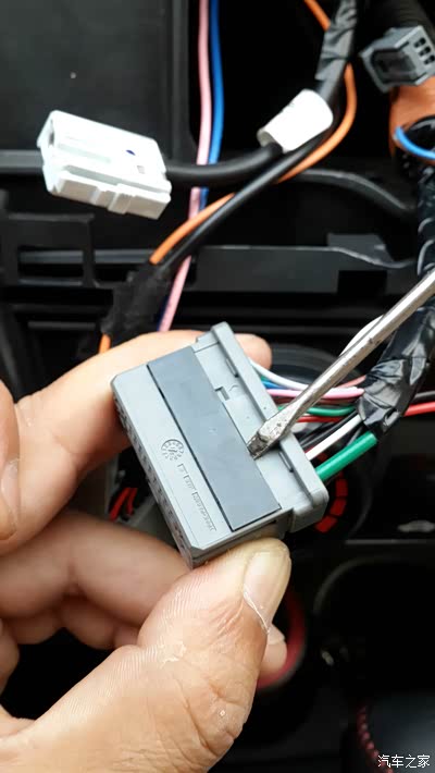

稍稍敲开这个黑色条

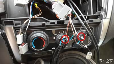

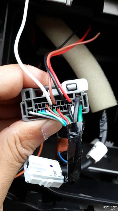

原车综合插头定义,我已经种下一颗线。
种线完毕,试音。线束简单包裹
试音
调至后门出声音。OK。

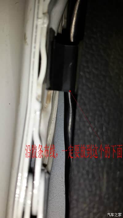

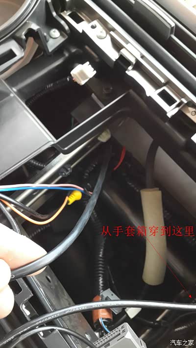

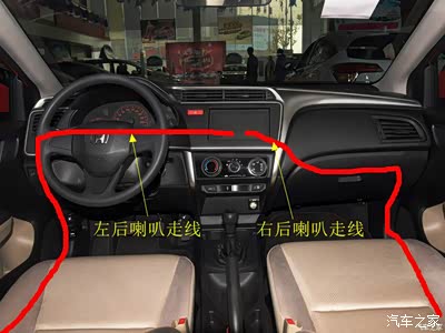

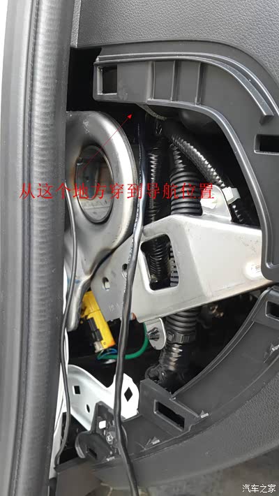

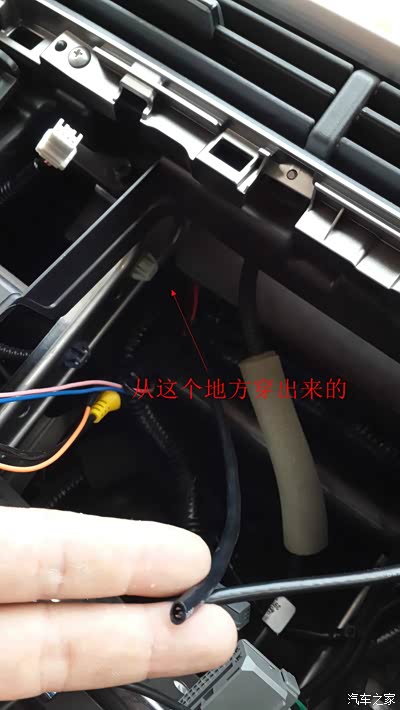

开始走线,大体走向是这样!!
左后线从这里进入

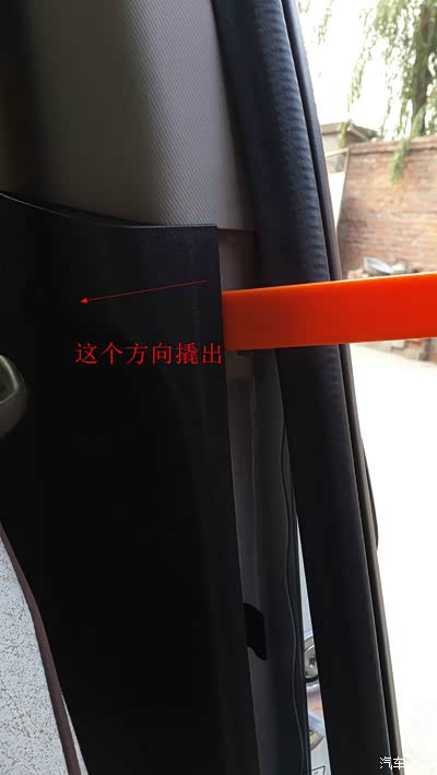

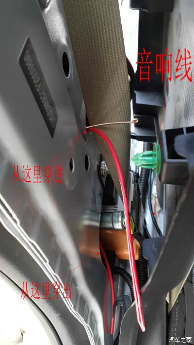

B柱这个地方两边都要撬一下,图示只是一边
中间还有一个卡扣。拿下

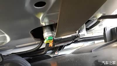

安全带总成。如果有包黑皮的。可以考虑把这个换成黑色的了

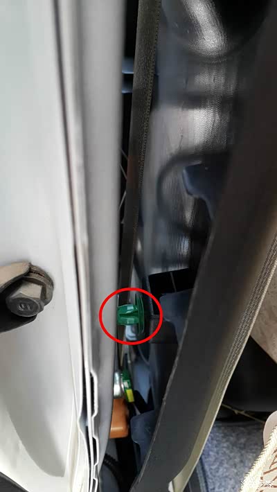

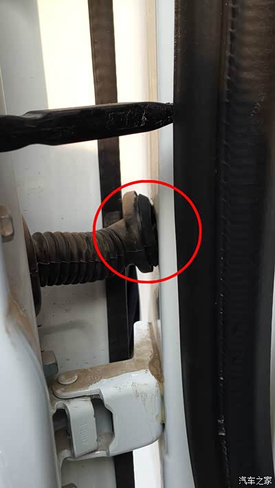

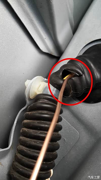

连接们的胶套。无法无损穿线。因为卡扣式一次性的
这里打开看带线是否通过

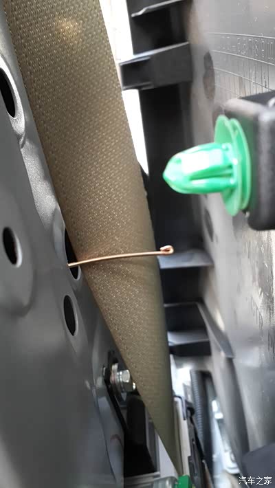

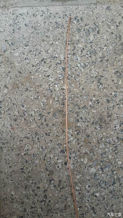

我找的带丝。BV2.5线拨皮后用
破口穿入
这里穿出
看图,线皮我也用上了,也当了带丝

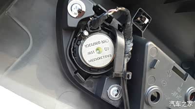

补线完毕,拆门板原装高音头无损安装,扎带固定。

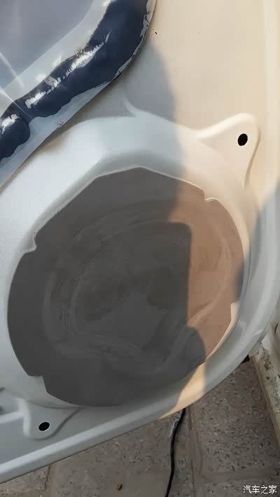

撕掉,撕干净。否则主喇叭卡不进去。

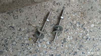

据说原厂卡扣螺丝要60元一套。果断用的这个。不过上的时候费劲。毕竟螺丝会跑。最后用胶带固定的螺母后上的。
