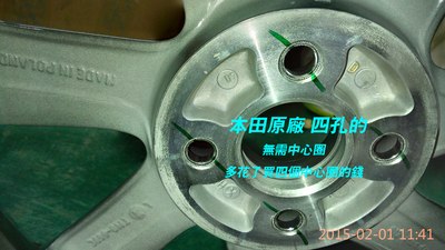

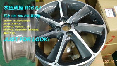

无意间入手一套飞度3出口型R16 6J值的钢铃,从此我开始了长达二个月找合适配胎的旅程。

再到后来套铃无意被撞花一个,这意味着在市场无货的情况下另外三只也用报废,心痛啊!只能再求朋友想办法帮我买一只铃,凑好一套完整的。功夫不负有心人,不仅找到一只,还帮阿新哥也买到
一套。

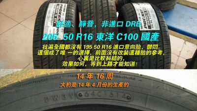

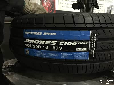

在阿新哥的帮助下,广州一家店还有东洋205 50 16C100的货,14年的,价格很不错,马上决定去改装!
有货了,要找个手式好的店换质优价廉的胎,实现梦想啊!改装发烧友都是这样介绍的。
我的目的简单,就是希望改装大脚,改善一下平稳性,因为我经常要跑跑跑长途!
纠结烦扰每个改装的哥们,用什么胎,什么参数最优,要耐磨还是舒适,要静音还是操控,要性价比还是追求极致,我就不太懂,不懂自然不纠结。

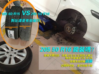

到店后,店里有有相同规格的东洋205 50 16 DRB和C100。其中C100生产周期是14年16周的,DRB则是13年生产的,DRB要比C100贵虽然店里说两种都一样价给我,但我还是选择了C100,因为C100偏舒适、静音,生产周期相对近些,而我技能差不会开快车。

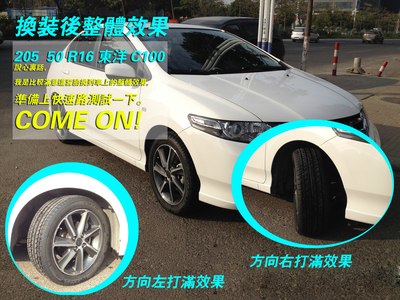

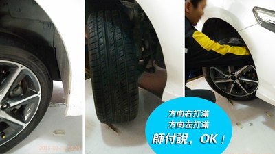

所有的改装充满了不确定性。师付说205 50 16改装在锋范上的案例极少,他没有试过,可以改装一个试试。我当时的考虑是:实在安装不了就换贵点的普利司通绿哥伴195 55 R16,有人说舒适些,也有人说象坐船,真是各有追求,各有主张,如果改装主观意识不强烈的,受到干扰一定很多,难以拿定主义。

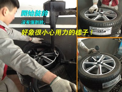

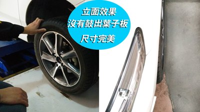

现在,改装出来的效果让我们在场的车友都满意。转动方向后,师付评估前、后、上部的空间都足以支持转向,就算是满载也无压力。这让我感到高兴,终于长舒一口气。

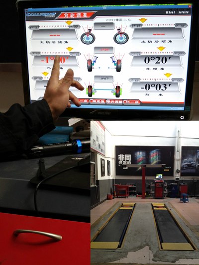

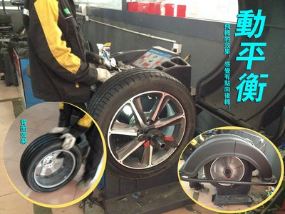

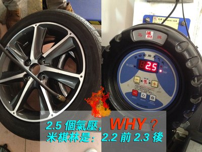

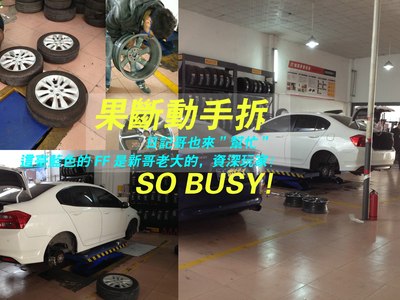

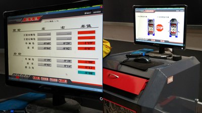

接下来,就是拆、装,打气(前后2.5的气压会不会高了啊?升温后又是多少,请资深车支招)做动平衡、四轮定位,每项都是顺利进行。同去这如蓝色车,定位的时候出现点问题,估计与过改装减震有关系,所以,改过什么蓝筒黄筒的车友,要慎重!
师付去路面测试四轮定位,表示做得很好,可以交车了,我们四个人坐上车也去试车,动平衡应该是做好的,三个月内有问题可以重新来做过的。

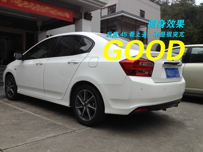

最张在阳光下,改装大脚后的效果!

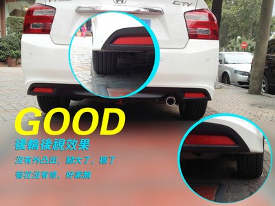

论坛里很多贴子与车友口传的“经验”表达的观点:锋范195胎是最合适的,205会耗油,损动力起步困难,刮底盘等等问题。事实上总有先吃螃蟹的人,现在当白老鼠试过了,发现与铃的J值有关系,J值是6的话205也是可以的。
是不是很值得去快速路跑一次。上新光快速100码行驶的感受:
1、胎燥声音在可接受范围,比米仔要大点点。
2、动力损耗并不明显,载四人一档起步,二档加速,三档超车感觉与之前没有太多差别。是否油增加,升多少,有待观察。
3、100码左右的时速比之前185时要稳定一些,表现在路感要稳实,没有试过持续120-130,试过后我会修改感受发给大家。
总体的改装效果和使用情况,目前我是比较满意的。

1、首先是胎压力的纠结,前后都是2.5,比之前的前2.2后2.3要高,但看上去前面胎还是显得气不足。

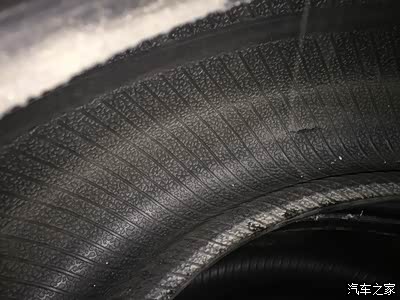

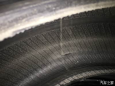

到现在已经跑了28000公里,最大的感受是C100的胎容易扎钉,比较脆。一条胎扎了一个钉,一条胎60码过沙井,顺速度过起包了,这点的确不如米胖子。
没办法,只能重新换一只,420元一条,安装15元。
