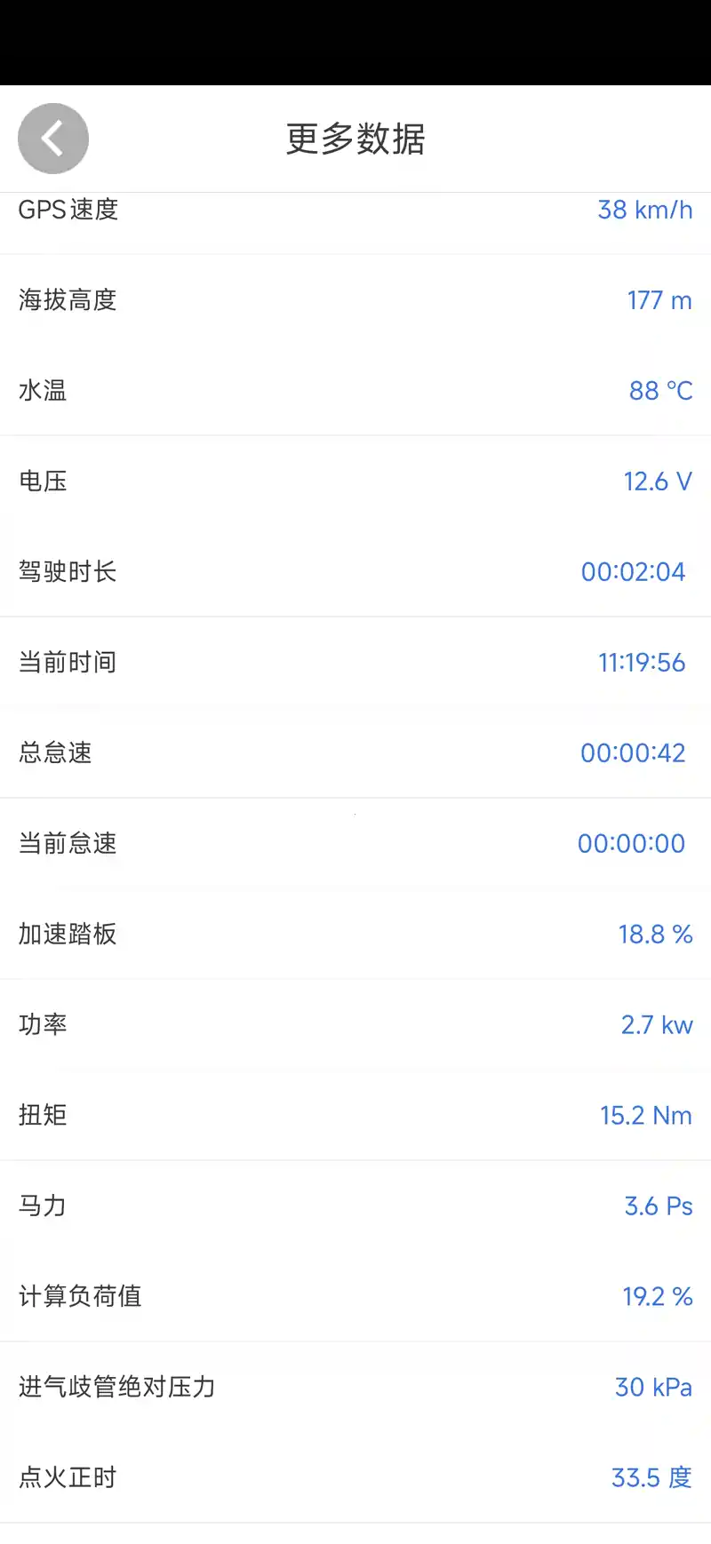

最近电瓶不太好了,想着马上天冷了索性换了一块电瓶。因为点烟器插了车充并且显示电压。怠速时显示14.5左右吧,开回家的路上无意中瞟了一眼电压显示只有12.5,感觉不太对啊!不是跑起来电压应该也是只多不少吗?停下来后电压又到了14点多付!跑起来又回落到12点几。心想是不是车充显示的不准,刚好以前有个插obd的那种小方块可以看车况的东西,结果一样,只要跑起来电压就是12点多!
……特来此询问经典锋范车主们是不是都这样?还是发电机有毛病了?希望老车友们有懂得帮忙解惑!抱拳了!!!
汕尾车友经典锋范13款 关禁闭 已屏蔽
正常,电池电压正常时12v多,不足时就启用充电模式14v多
