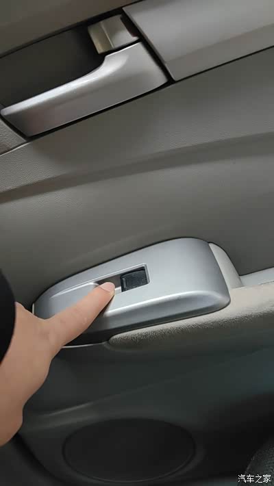

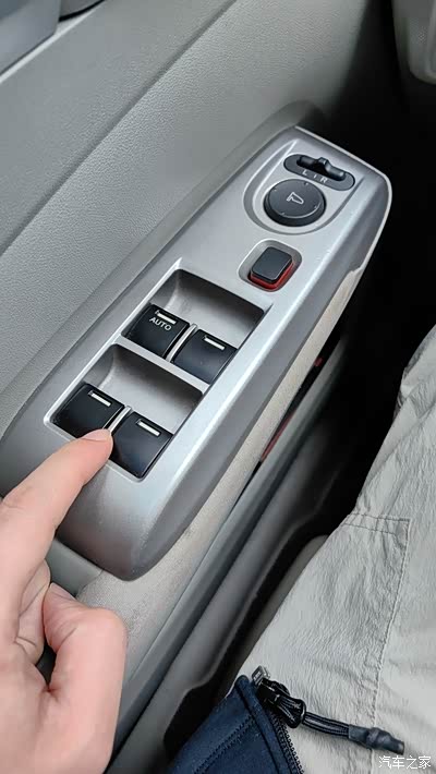

后面两个升窗器先后罢工,没有换了。升窗按钮换了一圈,主驾升窗按钮换了两次,都不是原厂件。

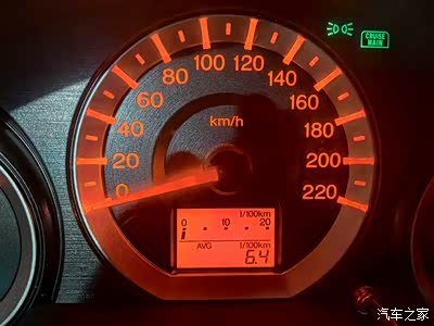

油耗由小熊油耗记录统计数万公里,实际大概在8升浮动,表显6-7,驾驶风格属基本摆脱车流。新手练车跑到表显6以下。

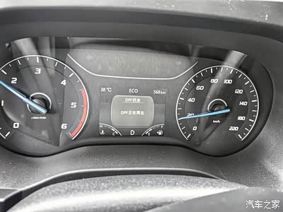

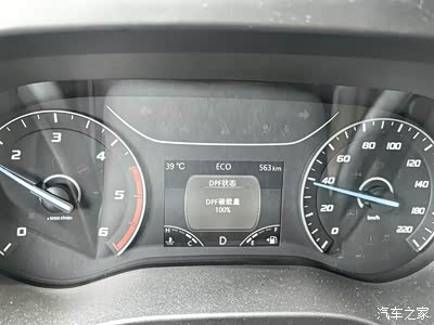

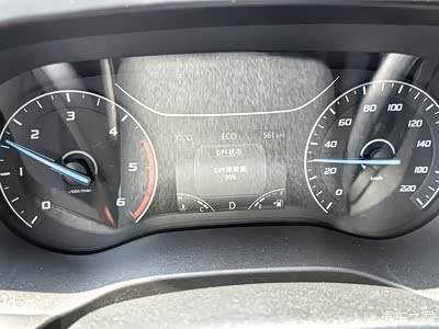

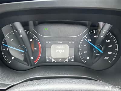

好吓人的DPF颗粒捕抓器,第一次满100,秉承着人不能迁就车辆的原则,满100自动再生时,我到了目的地,一样熄火停车,只完成了部分再生,碳载量88,继续以恶劣工况行驶(能走高速都没走,市区堵车低速)。再行驶十公里不到十几二十分钟之后完成再生,最后是17。再生过程动力无感觉,行驶中,机械无表现不一样。
