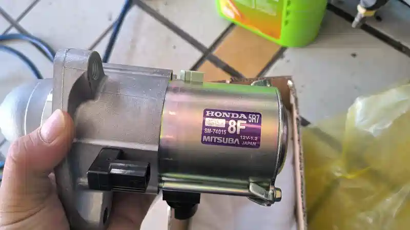

15年底购买的锋范,最近一年,点火启动的时候,有时候偶尔发生扭钥匙的时候启动机无反应,多打几次或者别上档位推一下就能发动的毛病
最近进入冬天更加频繁,忍无可忍,去4s店里免费索赔了启动机,启动机八年之内不限里程免费更换
程序就是:就是拍个视频,拍到启动的时候打不起来火,再拍一下车牌和车架号,发给4s维修客服,他就帮你索赔了,我去的时候打火正常,我说了说毛病,4s客服就拍了些视频,没怎么为难我就通过了
今天星期六休班去更换了,免费的,更换上后解决问题
新启动机
更换下来的启动机,本来想带走拆开看看,4s不让
更换过程中,又发现发动机皮带内侧开裂,其实没什么大问题,为了保险,一起更换了
皮带内侧开裂
拆下皮带的发动机
有这些毛病的兄弟,可以去4s店索赔,有一年墨西哥产的启动机有问题,电刷接触不良,可以去免费更换
