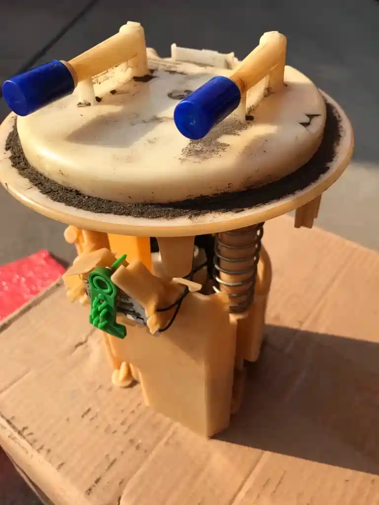

这不双十一要来了,想囤点配件.昨天晚上看了看汽油滤芯是不是在后座椅下面.只轻轻扒了扒油管…郁闷啦(旧的)
一早发车预热.突然闻到浓浓的汽油味掀开后座椅.喔操.汽油泵油管接头狂飙汽油.吓得劳资赶快关了发动机(新的)
没办法只能在楼下小店修了.检查发现是这个接头裂了、只能换汽油泵.顺便换了汽油滤芯.后来修车师傅发现汽油滤芯非常脏.分析是以前汽油滤芯拆不下来把接头搞伤了.滤芯也从来没有换过.郁闷!看图旧伤
因祸得福.要是在路上油管破了那可真是要命了……自己用胶带包的怕磨破了
今天换了汽油泵、汽油滤芯.碳罐+手工费花了七百大洋.也不知道贵不贵.感觉配件不够地道.唉.货到地头屎.(拆下来的碳罐.12年以前都是老式的)碳罐在前右轮上面
打包封存 .师傅说旧的还可以用.只要对换盖子就可以了……(12年前都是老式油泵C5.C4L.308.408通用)
温馨提示.动手能力不强还是到专修店搞.划者自己买配件到时候出点工时费.免得因小失大

拆油管不需要钳子.把两边方块按下!轻轻往外一拉就开了.先要把进出油管拔掉.这样才方便把汽油滤芯拉出来
