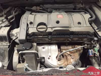

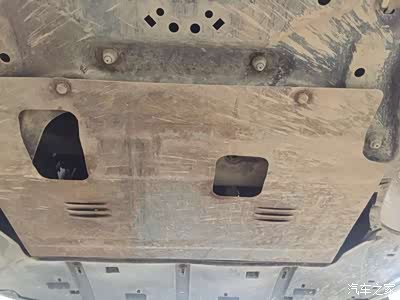

拆卸护板

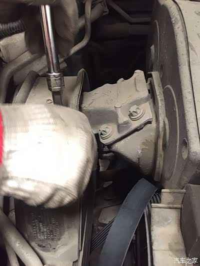

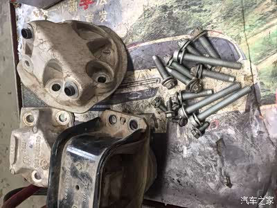

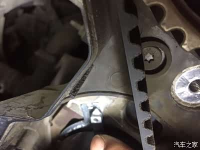

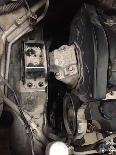

顶起发动机拆卸发动机右支架和正时上下壳
拆卸下来的支架和螺丝

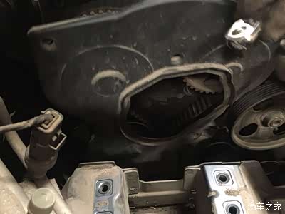

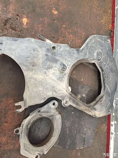

正时上下壳

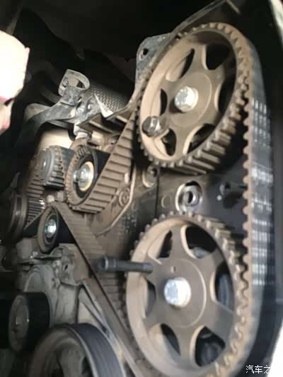

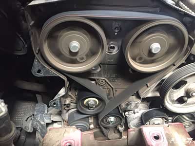

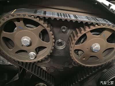

正时组件正面照

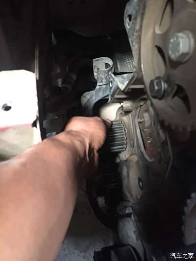

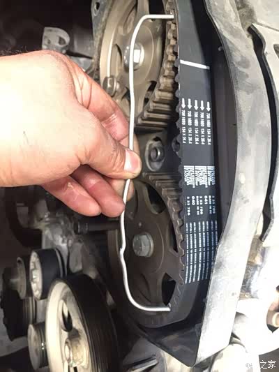

转动曲轴定位
曲轴定位

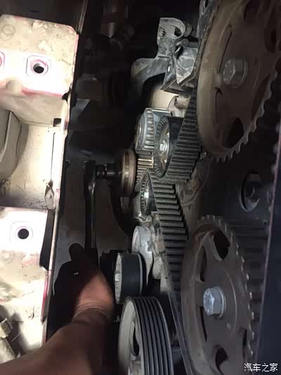

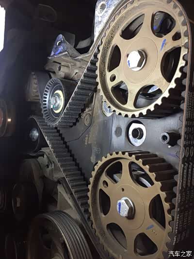

进排气凸轮轴定位并拆卸

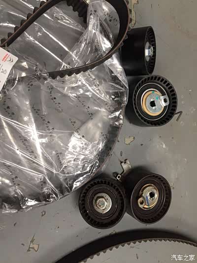

旧的涨紧轮和惰轮及皮带

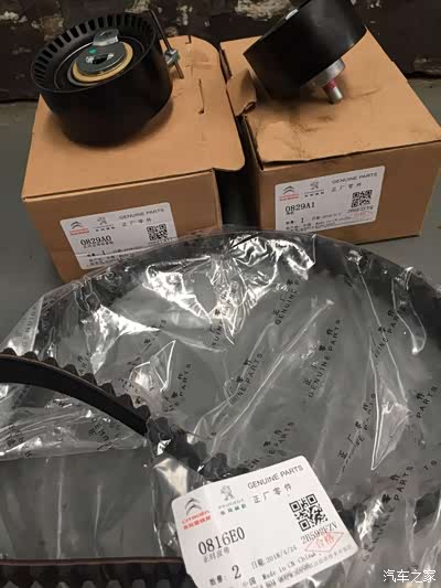

正厂备件

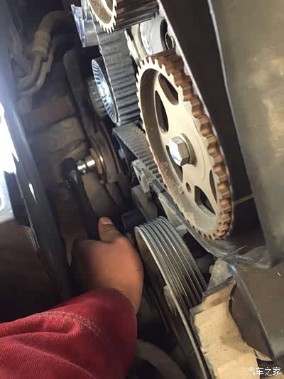

装配时转动水泵检查是否正常
正时皮带及涨紧轮已装好
调整正时松紧度
顺时针转动曲轴4圈对正时在检查皮带松紧度
调整好松紧度检查两个轮之间的皮带齿数,皮带不能装反有标记
