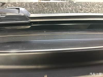

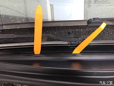

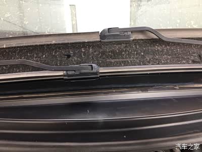

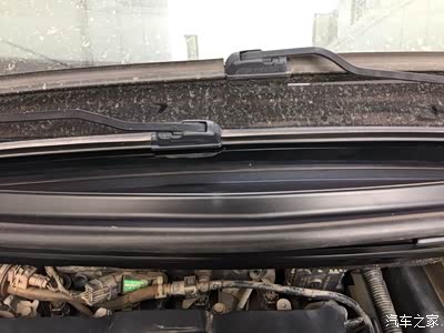

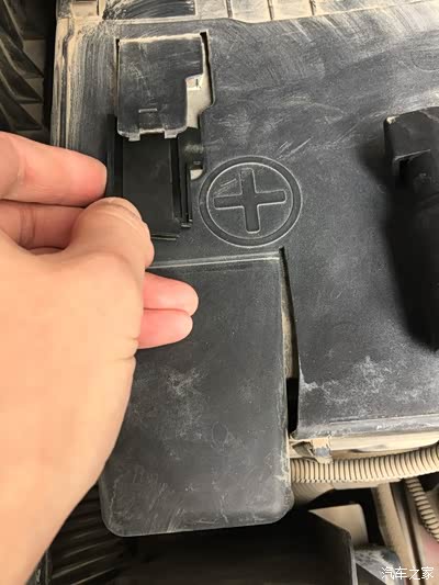

看前挡位置,脱落情况倒不是很严重。
放大一点
这是正常的情况
相信朋友们也会碰到

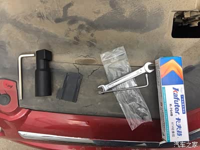

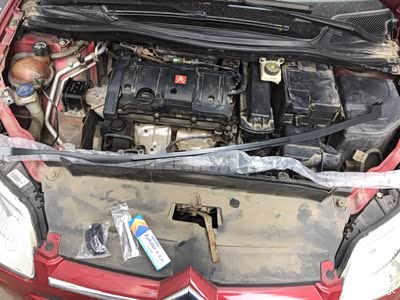

买了支架,还有附送的一些辅助工具
金属的厚度可以

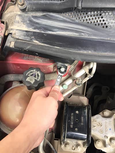

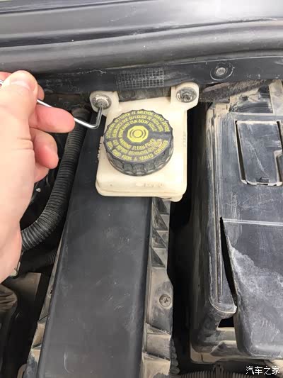

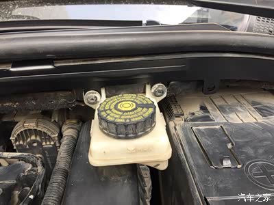

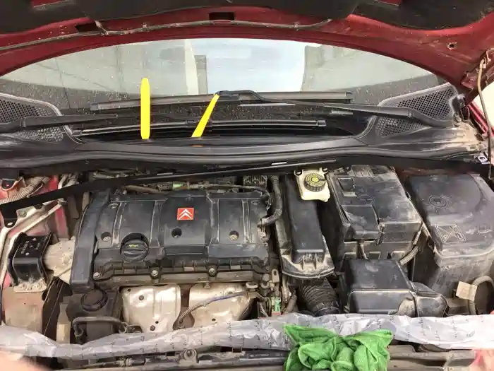

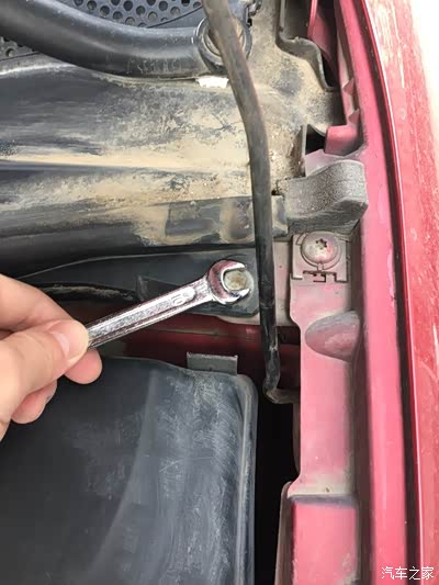

依次按照左、中、右的顺序,拆掉螺丝。
中间
右边

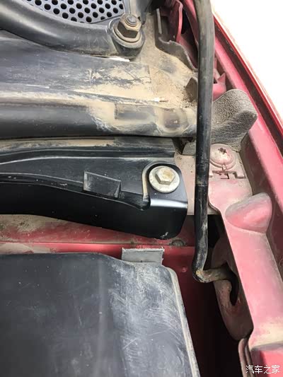

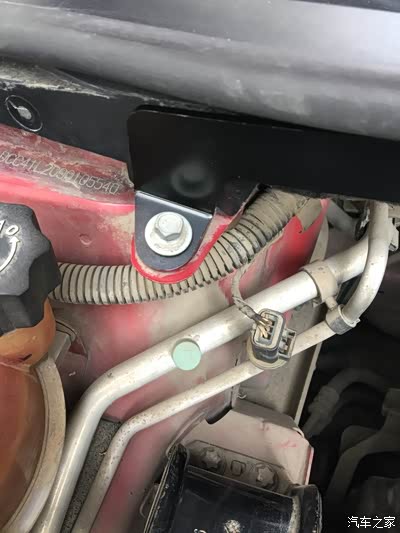

将支架按照正确的方位安装卡入,脱落严重的话,可以找工具或者请朋友帮忙一下。
将螺丝拧回
安装到位,最后再全部紧固螺丝。

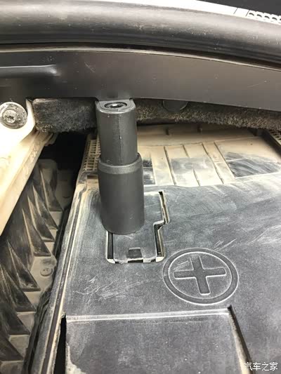

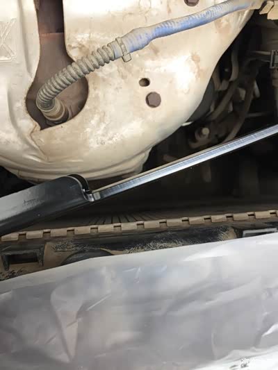

最后,就是把这个安装在电瓶上方的弹力撑子,先用工具调整到最短的位置,方便安装。
将随附的塑料垫片安装在电瓶盒的这个位置。
插上弹簧撑子,再用工具调整松紧度,注意不要太紧也不要太松。合适即可。
用工具调整这个位置

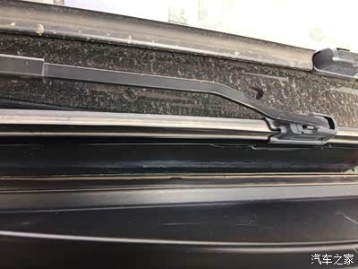

安装完成,脱落的位置会被反作用力撑起来,效果也就达到了。
还可以再做进一步优化,随附的有专用胶水,可以在接缝里打胶,注意清洁接缝的灰尘和杂物,我是偷懒了,随便打了一点。因为接缝太脏,不好处理,想要全部弄干净,就得拆下来才彻底。

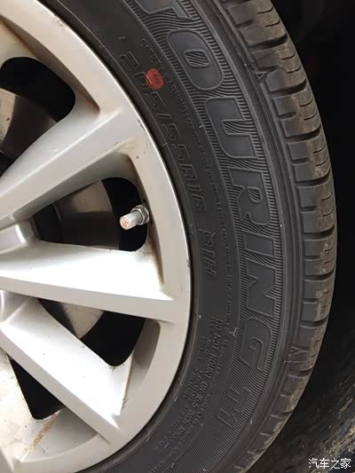

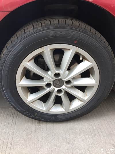

最后放两张新换的轮胎,09年到现在才跑了4万多公里,用得少,年前刚刚把出厂的标配 锦湖轮胎 换掉了。
邓禄普的,促销时买的,价格合适,然后自己找轮胎店的师傅帮忙换一下。
