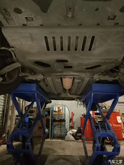

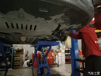

最近一个月一直发现行驶的时候有类似压了马路标识线那种呼噜呼噜的声音,越快频率越高,刚好有个论坛的朋友来看我,试了下车之后说不是轴承问题就是球笼问题,我属于忍不了这种异响的,于是抽空去了下某个店。路上试了下车,老板也基本认为是属于轴承问题,为了确定是哪一侧,把车吊起来,让我保持3000转左右,仔细听了好久,基本确定是左前轴承

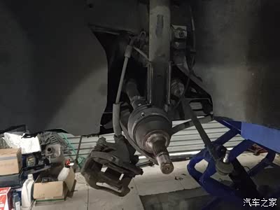

确定了以后就是拆
拆掉了
趁着这功夫我看看底盘,快7年的车了,底盘还是不错

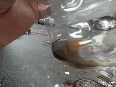

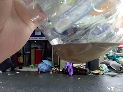

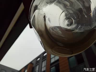

朋友跟我说汽油滤清器不干净会影响动力,我也忍不了,还掉,这是气滤里倒出来的汽油,好像是不太干净了
换个角度看看
明显有不少杂质,不知道大家的换下来是什么样子

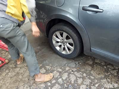

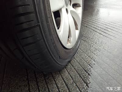

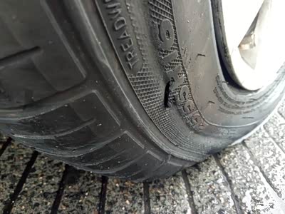

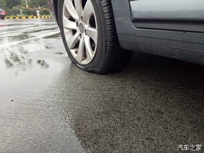

保养完以后就直接上高速了,结果开了不到10分钟,压了一堆杂物,因为下雨视线不好,发现的时候很近了,不想乱打方向,直接压了过去,开始还以为没事,后来越开越不对劲,方向也往右跑偏了,阻力也越来越大,基本可以确定轮胎出问题了,鉴于下一个服务区只有5、6公里了,打了双跳慢慢开,挨到了服务区,下车一看,我滴妈呀
右后轮全瘪了

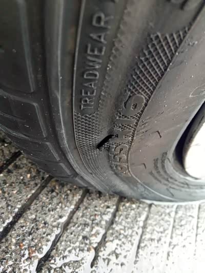

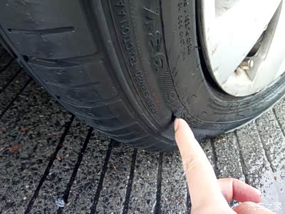

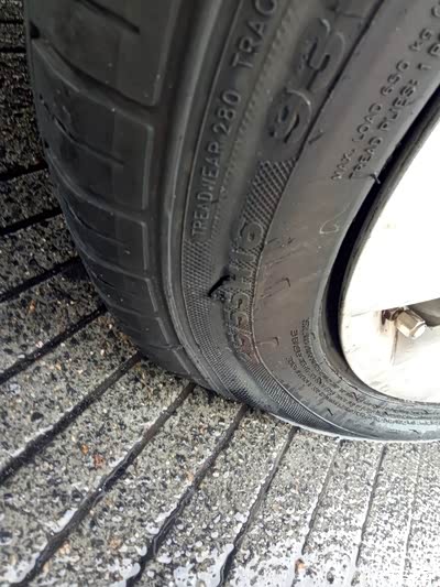

被割了这么大一个口子
再看
好大的口子,又是侧面,手指头都能伸进去了,我的SA37呀,才3个月呀
这么看,全瘪了

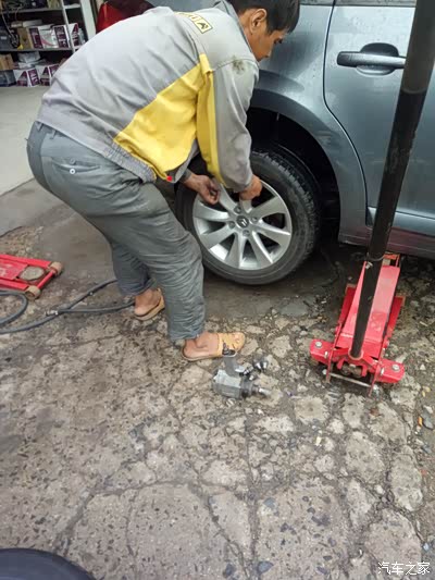

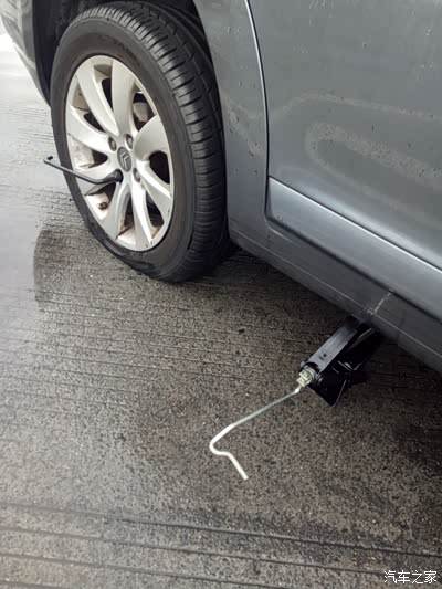

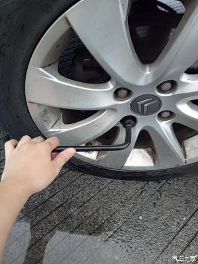

于是就开始了我人生中第一次自己换胎

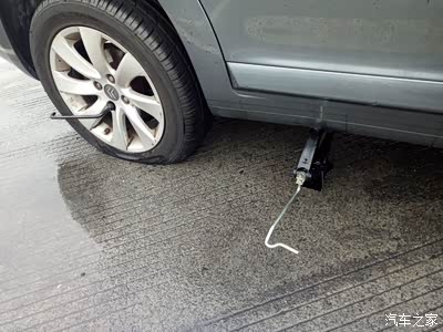

千斤顶一定要顶对位置,要不然会把车裙顶坏

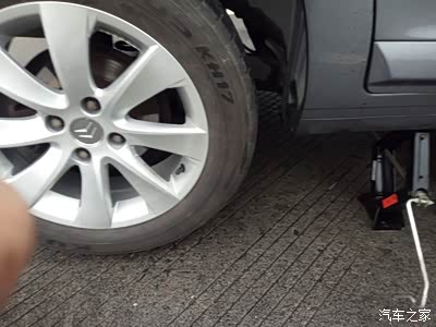

冒着雨没人打伞自己换胎,郁闷,开始忘了方向了,还给车神打电话询问

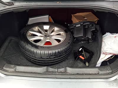

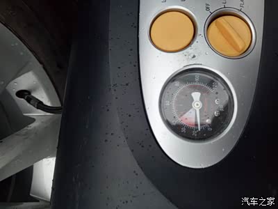

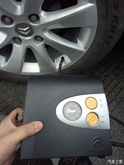

因为备胎长期不用,胎压也不够了,拿出随车的充气泵,每次充到不到1.8就断电,压力不够,郁闷……

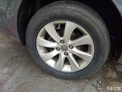

就这样,3个月的朝阳神胎SA37牺牲了一条,7年的锦湖老将又临危受命……
没带手套,换好这样了,真狼狈

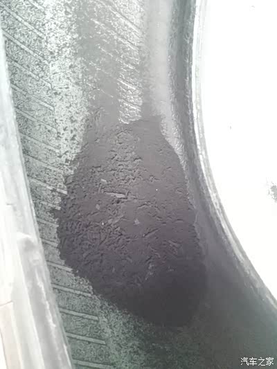

今天早上去一个轮胎店扒下朝阳一看,因为缺气行驶了7、8公里,内侧都磨出粉末来了

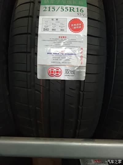

因为还要跑高速回杭州,随便找了条双钱215 55 R16的换上吧,后轮就凑活吧,胎纹好像也和SA37差不多
加安装420一条……
老板说认识我,已经给我友情价了,未免麻烦,换了就换了吧
就这样,4条朝阳3缺一了……
真是相当不顺利的一天,刚从修车店出来,又挂了条轮胎,但是还好是后轮,没出啥事,也练习了一把换轮胎,之前只有理论知识,也算是当做一次生活经历吧。
