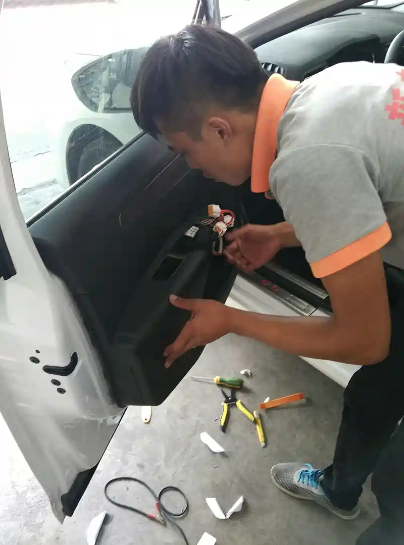

      没有锁车自动升窗真的很苦恼,干脆改装一套吧!某宝买的专车专用的功能最简单的一款138元。功能有:锁车自动升窗,遥控降前两窗,主副驾驶一键升降。
        买回家问了一下4S店改装费用要100元,又问了一家汽修店没给报价说肯定给便宜价考虑到新车型一般汽修店没拆过门板接过线,干脆4S店安装,问了一下店家说60-120的收费都有!来到4S店年轻的技师也没拆过这款车的门板,找来老师傅请教后拆开的。小哥干活很仔细,一次成功非常棒!
装回门板
中继器放置的位置
测试中
接线完毕
小哥用绝缘胶带把杂乱的线束缠起来
接线中
拆门板的注意了,这两个白色的塑料扣是关键,找个铁钩子从缝里塞进去把那俩卡子拔掉很容易就拆下来了!
