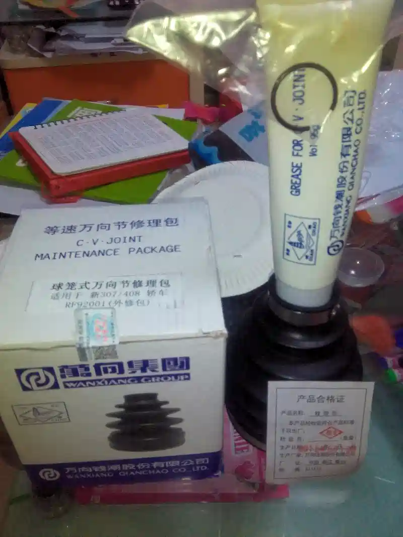

正月初十发现外球笼套子甩油,破了,纠结是店里修还是自己修呢,看了坛子里自己动手的哥们帖子,手痒,还是自己搞吧,立马淘宝下单,好多号称原厂的,要么进口的,但是贵啊,买个国货万向钱潮试试呢,但是正月十二要上班了,只有周日搞了,因为手上没有36套筒头,还要买呢,没到货。祈祷有个好天气,一查预报,说有阵雨,今天起床一看,出太阳了,赶紧吃好早饭出发,七点半到场地,开工。拆下的套子和那个发了2季换套帖子的大哥一样,也是那里破损,我的是两个口子,3-5mm,不大,套子每个褶皱处都有摩擦痕迹。莫非是做的太薄了,不经用了。结论:体力活,小力气的人会崩溃,爱干净的也不行。
拍摄2016年2月18日, 20:07:18,淘宝买的套装,带防伪贴。
