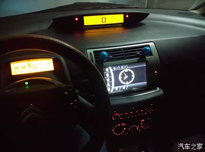

09款手动,老款时速表前面也发光的,示宽灯改了冰蓝LED
RD45上身夜间效果

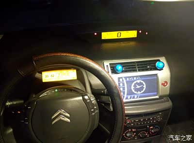

拉近看一看,和原来的仪表挺配的,真正老款的手动空调

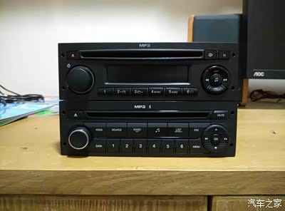

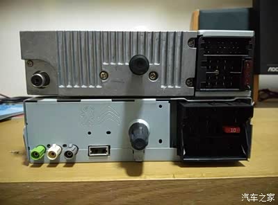

RD9和RD45合影1
RD9和RD45合影2

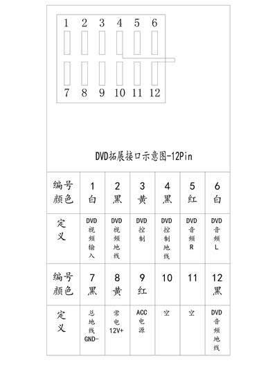

2.4以下为龙航一体机针脚定义(未装龙航的可以略过)

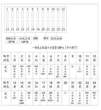

因为龙航的线束定义特别难找,论坛上有也只是只言片语,这个只能自己来试验。经过这次折腾,个人大胆猜测,不管用于什么车型、不管高配还是低配,二代龙航一体机本身的机器芯片、接口定义全部都是一致的,不过是在后面的功放线束、CD连接线束、接口等等根据不同车型、不同配置来做调整。408有龙航低配线改成高配线的成功例子,所以更加印证了我的想法。我因为没有针脚及压线专用工具,没办法实现无损对装,如果工具齐全,理论上低配线只需要一体机和功放连接的这一根线就可以实现无损改装高配线,不过高低配CD尾线转接头当然还是要自己买的。
一体机端口是24pin的接口,我的低配线束实际只使用22pin,其中包括DVD拓展接口6pin、音频输出5pin、USB接口3pin(USB地线直接跟总地线并联)、麦克风2pin、倒车影像1pin、然后就是电源*1、地线*1、小灯*1、ACC*1以及一根功放控制线,这根绿色的控制线可能是用于功放做音源切换用的,不用功放的话这根线也就没有用了。
2.3中文C屏和USB针脚定义论坛上很多,也很简单(USB是GND/D+/D-/VCC,C屏7/9分别是Can_L/Can_H),这里就不详说了。USB插上去读不出来报告设备故障的话,千万不要以为接反了,有可能只是软件开通或者接触的问题。当时报故障所以把USB反过来接一次,U盘烧了妥妥的。这个设备故障问题,各种说法都有,反正我的是莫名其妙就自己好了。
上图是龙航一体机端口24pin(实际使用22根线)

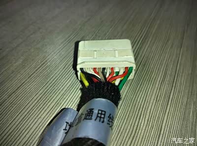

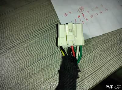

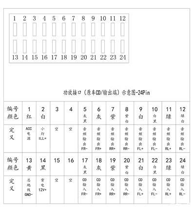

我把龙航所有的线束都拆解之后,自己画了一些针脚定义图并标注了线束颜色,其实对于改装来说有用的就是一体机至功放这根线在功放这端的接口定义。龙航有不少人说声场是乱的,应该就是在功放这端的音频输入左右定义反了,有兴趣研究的就拿去研究。我这里的左右声道是以实际输出线束颜色为基准的,也就是说一体机前后的音频输出分别是黑左绿右、白左红右。但是实际上功放的针脚定义是反的,这样就导致了声场的问题。
上图是功放接口(一体机端)16pin(实际使用10根线),下图是接口定义图
下面是一体机其他的接口定义图
资料部分和理论部分就到这里。其实龙航改装只需要知道那个16pin接口定义就可以了。

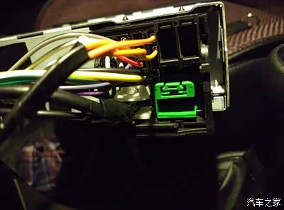

2.5线束改造安装

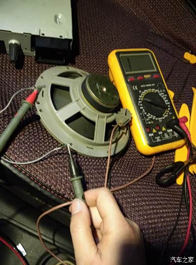

线束改造主要就是根据各个针脚的定义,将各个线束都按照定义图正确连接。在出现问题时,有条件的最好还是拿个万用表先测试一下各个线束的通路,不要像我有一个后门喇叭不响,刚好世嘉车门都有一点渗水的毛病,以为喇叭烧了,把车门整个拆了才发现喇叭其实没坏,最后用万用表才发现是网上买的转接头里面有一根喇叭线不通,线外观看上去也没任何问题,中彩了没办法。
下图是悲剧了的转接头上的那根喇叭线,当时拍了发给卖家看的
2.5线束改造安装
对于没有安装龙航一体机的,直接将RD9转RD45的转换接头按照定义图调整线束,对插就行。理论上接喇叭的8根线是不需要调整的,但是最好也仔细检查一下,万一接错或接反了音场效果不好。拆下老的C屏,更换新的中文C屏并将RD45多出的两根CAN线根据小屏针脚定义图并联到小屏CAN线上。麦克风是接到PARTB的3/9针脚,上负(黑)下正(黄);AUX接到4/10/11针脚,4是右音频,10是左音频,11是音频地线。麦克风走线我是走中控-手套箱上方-副驾驶A柱-顶棚-顶灯原装位。
安装了龙航一体机的,且想抛弃功放的,把一体机连接功放这根线功放端的16pin接头去掉(想办法把针脚退出来),那就得到了10根线,其中包在一起的5根线(一绿一红一白两黑)就是音频线,另外5根分别是地线(黑)、电源(黄)、ACC(红)、小灯(白)、功放控制(绿),后面这5根线明显要粗一点,很好区分。CAN线和MIC线接法跟上面一样。
电源线的接法:一体机的地线和电源线需要破开RD45转接线一小截,接入相应位置,来实现一体机的供电。ACC线和小灯线则可以接个公插针接到RD45的小转换插头上(8pin的那个,因为RD45没有定义此处是空的),根据RD9针脚定义图来接上原车的ACC和小灯线。公插针不好找,我是直接拆下两根原来功放与原车电源连接线上的公插针线,然后破线连接。至于绿色的功放控制线,功放都没了应该是没有用了,反正我没接这根线使用起来没什么影响。
音频线的接法:包在一起的5根音频线,就是4路输出1路地线。接入AUX的话,只需要接3根线,理论上前后随便哪组都可以,我是接的前面的声道,也就是黑线(左前)、绿线(右前)。而黑色的地线区别很明显,是从4根音频线外面一层厚厚的屏蔽层引出来的。音频输出线很细,破线要小心,搞断了的话就不好弄了。为了接入方便,我买了AUX满线尾插,这样想接哪根接哪根,不要的线可以包好,也可以剪掉不要。这一步就是把右前音频线(绿)接到PARTB的4针、左前音频线(黑)接到10针、地线(黑)接到11针。这样就把导航的音频输出以AUX的方式输入到RD45了,由RD45的功放来放大信号并实现喇叭播放。
一体机上其他的线束还是原来接啥就接啥,主要是GPS天线和倒车影像别忘了接,有了RD45还用一体机蓝牙麦克风的人估计也不多了。
这里就是一个人弄,而且车里很乱,没有时间拍照,所以几乎无照片。线接好之后就是固定,像这种破线安装,车跑着跑着线路松了也不行啊,尽量减少线束的弯折,多缠几圈电胶布,应该问题不大。

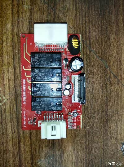

龙航原来的功放,里面只有一个TDA7388的功放芯片,不带D/A意味着功放输入全部为模拟信号而非数字信号,抛弃功放改装AUX完全可行。
白色的接头就是AUX尾插,接麦克风2pin和AUX输入3pin的,绿色接头这边是换碟机的尾插,没用到。两个插口长得很像,但卡槽有左右区别。
