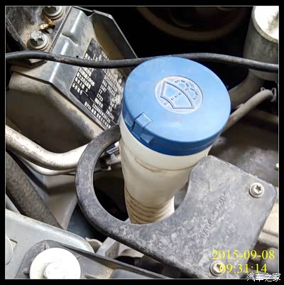

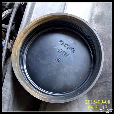

加雨刷水的口子有点阻,先移开。

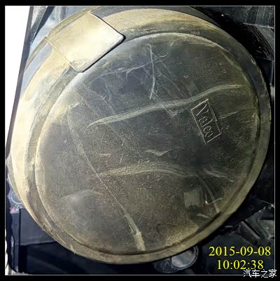

取下刚才看到的盖子。

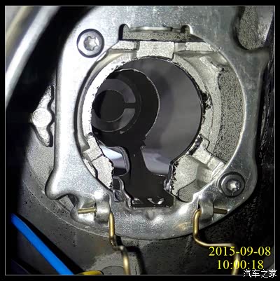

里面是这样的。

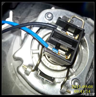

把插头拔下,轻轻一拉就行了。

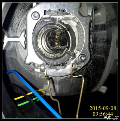

把卡簧往右边拨开
灯泡就取下来了

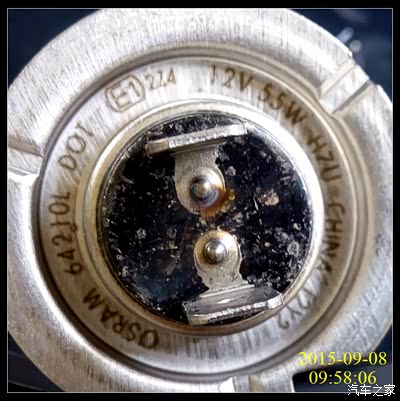

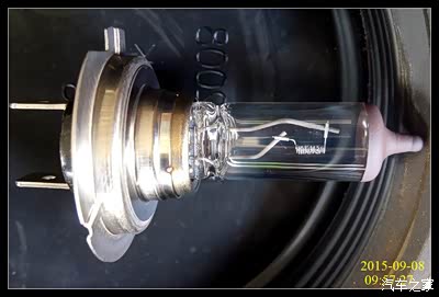

OSRAM H7,不错的哦。

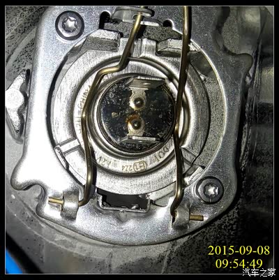

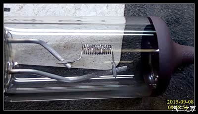

貌似灯丝断了
取下灯泡后的样子

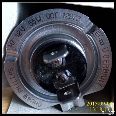

马上去买一个,在一个雪铁龙前员工开的修理店买,没奥斯朗,要了个飞利浦,20元。
Designed by Philips in Germany,Made in Germany.

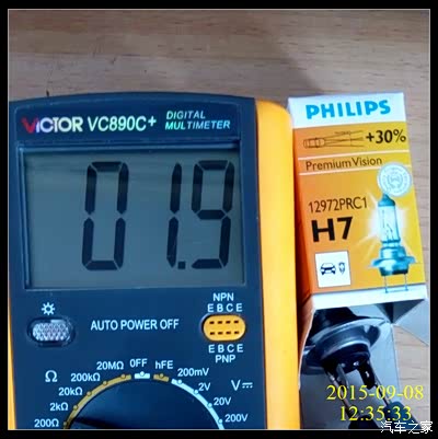

测一下电阻,2Ω左右。

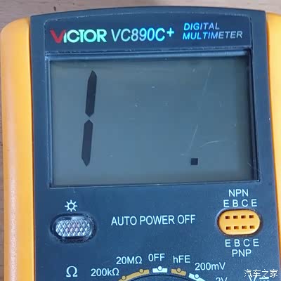

拆下来的OSRAM,电阻是无穷大,说明真的烧了。
