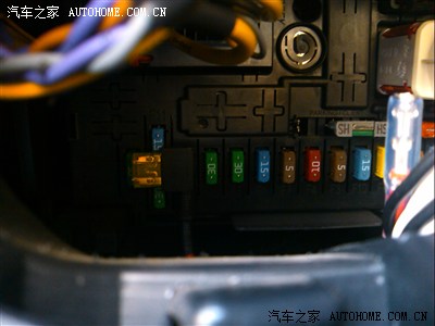

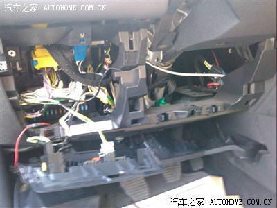

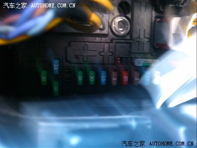

    我计划从保险盒取电,这样会安全些,保险盒取电之后加上开关,可以有效避免二次启动。学习了前辈们的帖子之后,决定从传说中的F9取电。图中绿色30A的保险丝便是了,拔下来,于是有了下图

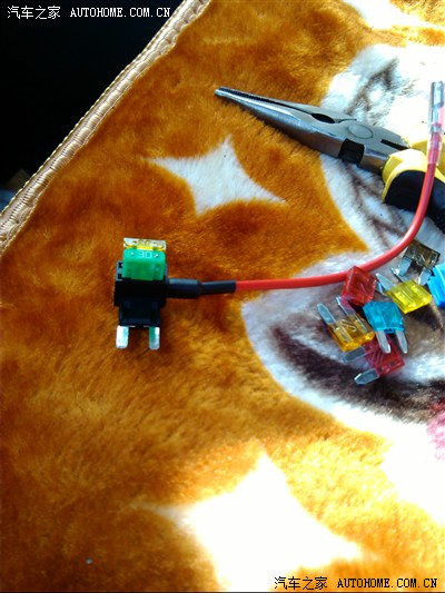

取电插头,很专业的说,把原车保险插下面,上面插个20A的,因为我要带动记录仪和电子狗,所以就选了个大的。
插上,取电成功。哈哈。但是这还远远不够,神器上场!

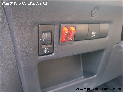

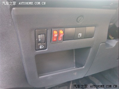

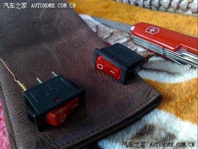

哈哈哈,看到木有,电饭锅开关!!有木有!!!

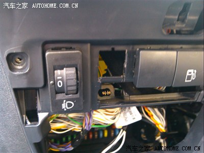

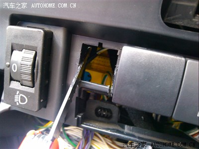

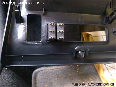

看这里,把不用的伪按键拿下来,(从下向上轻轻一掰就下来了)宽度刚好,高度稍欠。于是就锯了它!!
哈哈,瑞士军刀锯了它!
开关卡在这里刚好合适!!有木有!!!!
有木有,当然,瑕疵是有的,不过,可以忽略,如果追求完美,就稍加修饰,我考虑的是以后还会拆下来,所以外面就不动了,否则原车件就安不上了。

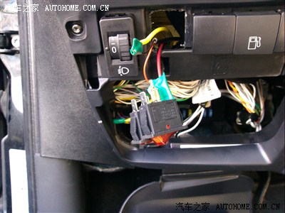

接下来就是走线,我就不多说了,好多帖子都有的。
至于开关的接法,我买的是这样的,从最下面的触角接正极进线,中间的接出线,就可以。

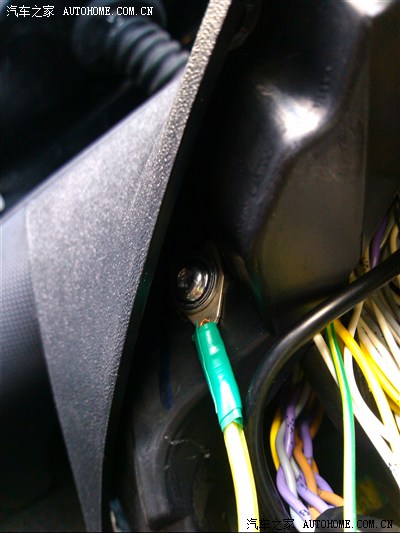

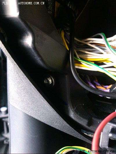

至于负极,上图有个螺丝,就接这里,位置离的近一些,好接。取电器的卖家送了接脚,好好用,看下图

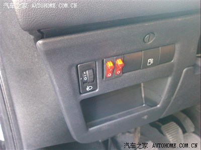

接完合上盖子,就成功了。
    好了,讲讲为什么是两个开关,因为我买了两个,哈哈。一个接记录仪,用降压线输出5V,另一个,接电子狗,输出12V。后来我发现我幸亏接了这两个开关,因为我接的正极在不插钥匙的时候也有电!!!!一直有电!!!要是没开关,又忘了拔插头的话,一晚上电就跑光了!!!!

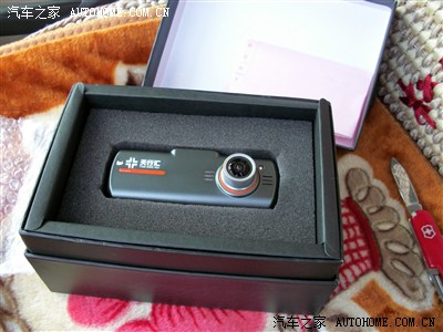

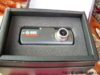

秀一下记录仪哈哈

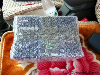

刚收到,包得挺严实的。
V5,哈哈。注定威武!!

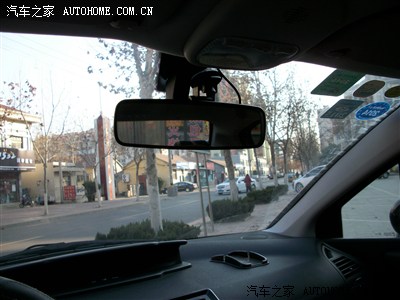

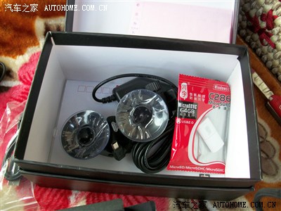

两个吸盘,

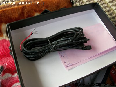

将压线,长度刚好,减压模块正好到保险盒位置。
安装完,正中间位置。

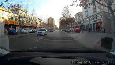

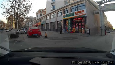

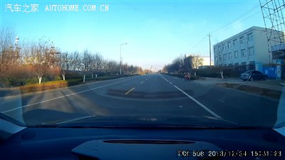

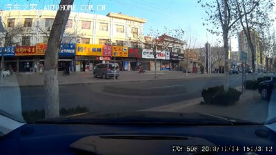

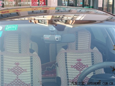

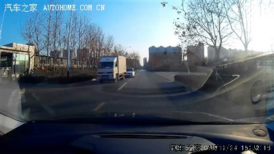

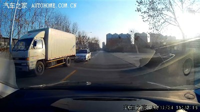

从驾驶位看,完全不挡视线有木有!!!!上截图哈哈哈!!!
视野开阔,图像清晰,不错不错,哈哈。再也不用担心碰瓷了!!!
