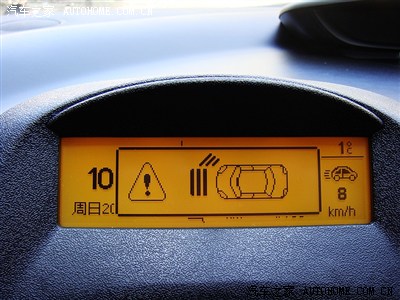

先看看什么是原厂雷达,其实C4是有前置雷达的,408,C5也都有。原厂前置雷达的好处就是,速度低于10KM启动,倒车时8个探头一起工作。在RD4的CD上,发声还是立体声的。前面发出‘嘟嘟’,后面是‘哔哔’。左边有障碍,左边喇叭就响,用原车小屏显示,这些都是什么铁将军之类不能比拟的。

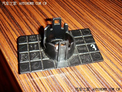

探头支架
后来因为安装问题,找了4s的朋友换成凯旋的

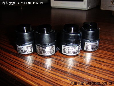

探头

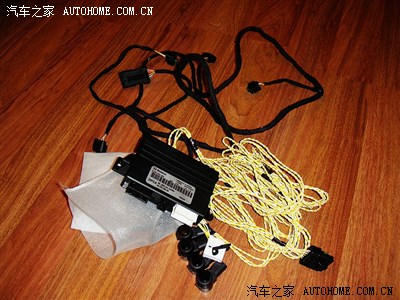

探头线束
连接线束

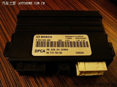

雷达控制盒
全套

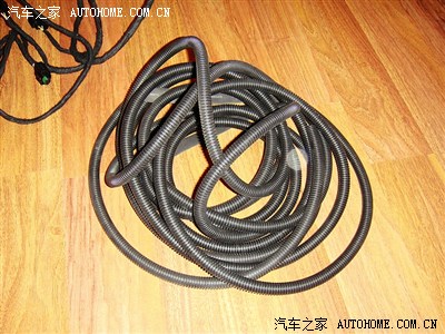

探头线束要先用套管保护
套管完成

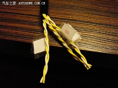

剪断,准备标号
3组,6根线,标号

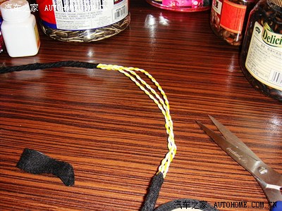

因为我不要走底盘过去,我要从车内走线,那么这3组线束还是有点粗,为了方便,我要换一段细线

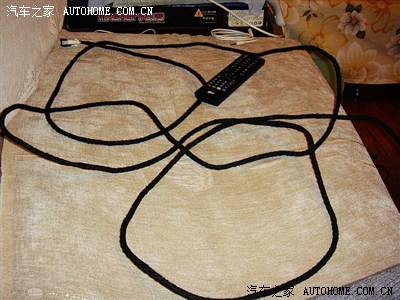

先找了一根服务器的硬盘线
单芯线,有点硬,再换
这个线好,虽然很细,但是是多芯的,传输信号没问题
剪断,同样标号
倒折一下,防止揪断了

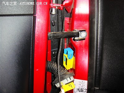

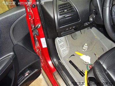

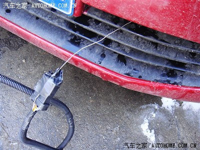

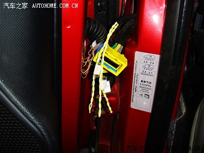

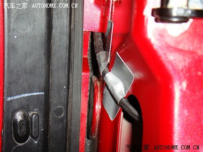

从车右部用铁丝穿线
穿到左车门
另一端从车门胶套穿出
接线,引入车内
还原
不用担心密封问题,这6个线加上套管还没有一根av线粗,而且我压成扁平了,从门胶套穿过去没问题
顺着车门走线,用原车的线卡子
一直走到后备箱

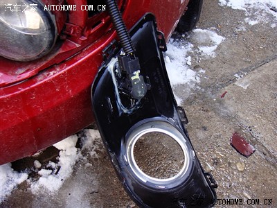

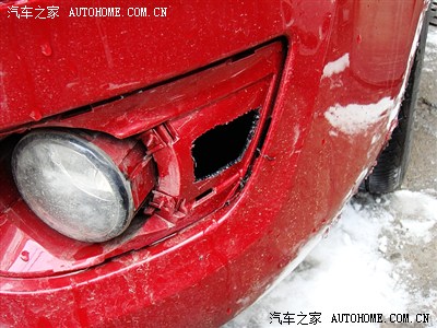

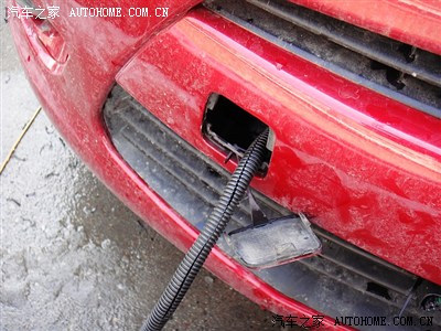

取下原车雾灯罩,打孔,25mm
安装雷达支架
拆下雾灯罩后,打孔,其实有电磨就简单了,直接切一个口子就行了。但是考虑接电的问题,比较麻烦,我就用博世的那个小电动改锥打了一溜孔
壁纸刀切开
穿线

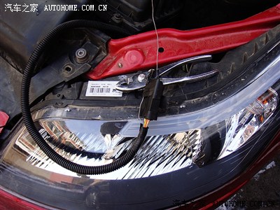

先从这边穿
过来了,左探头到位,现在把探头线束向上穿
穿上来了,拉到叶子板里面
左探头
安装到支架上
还原雾灯罩
继续安装中间探头
安装完毕,想了很多方法固定,最后发现,扎带来的最快
右边探头有点费劲,穿了半天也过不去,中间有个隔断
后来发现可以把拖车盖板打开,就简单了
右边线束到位
安装好,还原雾灯罩

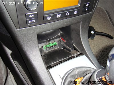

更换雷达控制盒

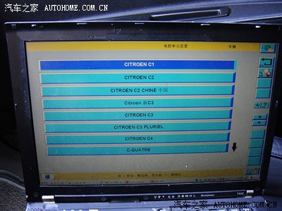

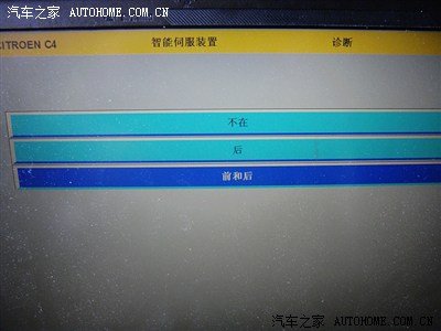

BSI开通雷达类型
调整一下雷达声音大小

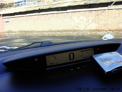

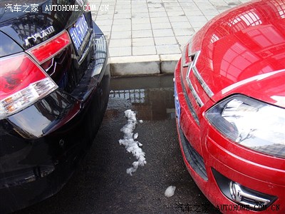

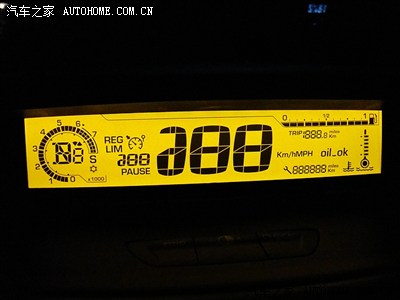

有障碍,看看车里看的情况
再往前走点
看看什么情况
估计还有20cm吧

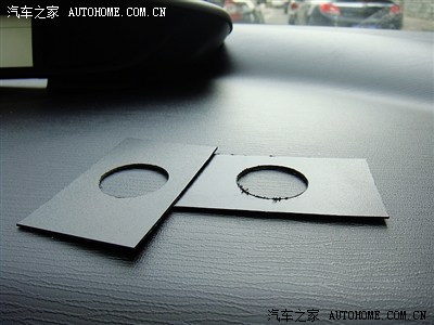

裁2块盖板
3M贴好
看看效果

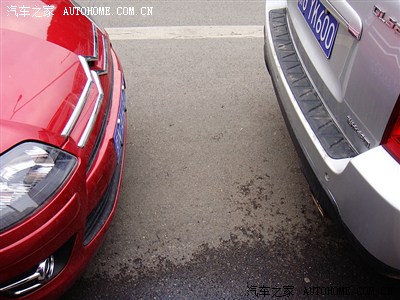

下午出去了,再测试一下

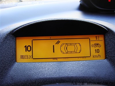

前面3道,侧面2道
正好演示一下后视镜下摆
注意看现在后视镜角度
倒档
雷达显示
空挡,后视镜还原

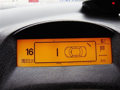

1道显示
距离
今天测试bsi时候,让屏幕显示的

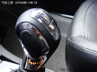

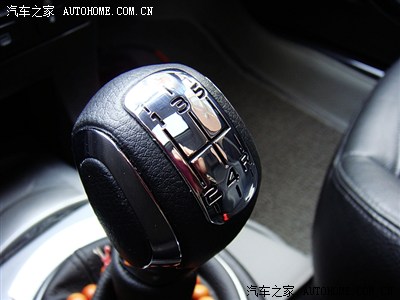

顺便展示一下新的排挡头
不错

借用几张宝玉安装时候的照片,可以看到保险杠后面是空的
