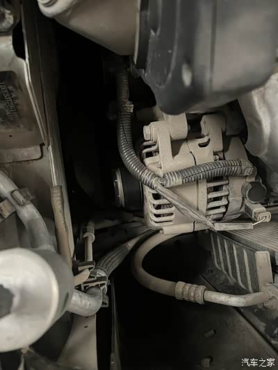

师傅试了试车,检查了一下,发现是发电机这个地方发出的,但是具体是哪个备件的问题不确定
商量了一下后就说先换个最简单的皮带试一下

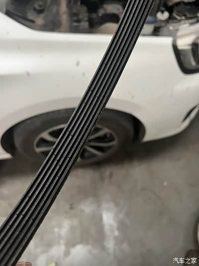

皮带拆下来一看里面都裂口子了,不管是不是它的原因都换新吧,之前只关注发动机皮带这个还真没留意过,要不是这次估计啥时候给自己搁路上都不知道
新的皮带换上后果然不响了,瞬间感觉省了一大笔钱,看来不管是人还是车都是发现问题尽早处理啊
