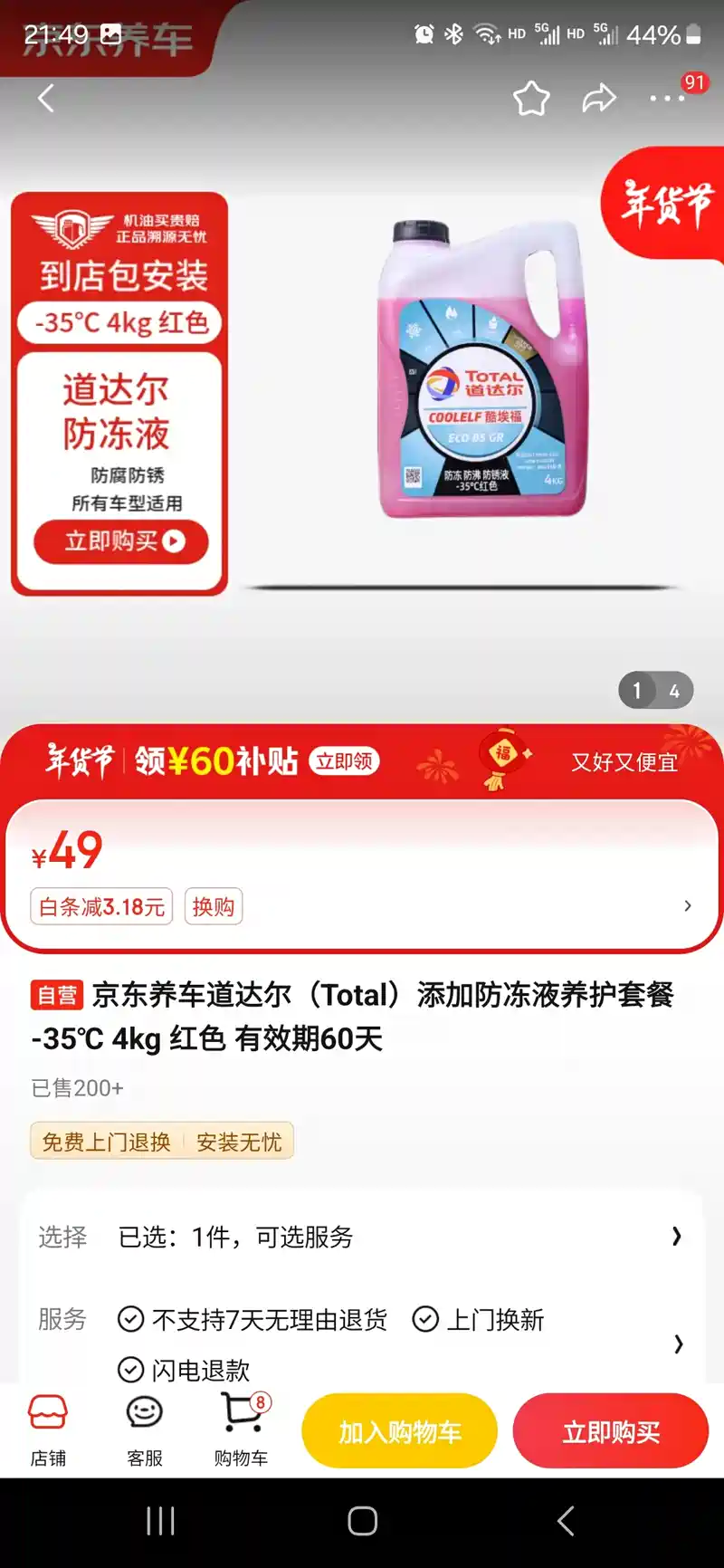

2018款C4世嘉1.6L自动,换啥颜色防冻液呢 删除 取消推荐 置顶 取消置顶 关闭回复 打开回复 推荐编辑 楼主禁言 移动帖子 重置头像 操作记录 长沙车友2144947 0浏览 · 2025-01-13 21:56· 发布于广东 2018款C4世嘉1.6L自动,换啥颜色防冻液呢,京东上有红色和绿色,原车是用的啥颜色的啊,上周换1个轮胎,师傅说壶里看不到防冻液了,应该少了很多了,5年6.7w公里了 举报 打开汽车之家 阅读体验更好 相关问题 更多 问温度 0回答 问求教个后备箱取电问题 0回答 问这是什么响? 0回答 问底盘异响 0回答 问电瓶型号是哪个 ? 0回答 问这是在服务器维护吗? 0回答 全部回复 只看楼主 雨后阳光880315 关禁闭 已屏蔽 五菱宏光 18款C4世嘉1.6L自动原车防冻液是绿色的。5年6.7w公里且防冻液少了很多,建议更换原厂嘉实多负35度绿色防冻液,不要混加其他颜色,更换前需将旧液排净。 2025-01-13 22:03 来自山东 回复 沙发 屏蔽此人 举报 删除 取消删除 禁言 重置头像 共有条对话 > 雨后阳光880315 关禁闭 已屏蔽 五菱宏光 18款C4世嘉1.6L自动原车防冻液是绿色的。5年6.7w公里且防冻液少了很多,建议更换原厂嘉实多负35度绿色防冻液,不要混加其他颜色,更换前需将旧液排净。 2025-01-13 22:03 来自山东 回复 沙发 屏蔽此人 举报 删除 取消删除 禁言 重置头像 共有条对话 > 杨FleXRay 关禁闭 已屏蔽 宝骏730 你好,咱那个雪铁龙世家这款车的话进行添加防冻液或者是更换防冻液的话,选择这个红色的防冻液可以购买一瓶红色的防冻液进行添加到这个备用水壶里面,或者是水箱里面添加的时候一定要在冷车的时候进行添加就可以车辆原车都是使用的这个红色的防冻液后期添加的话选择红色的就可以了 2025-01-13 22:03 来自浙江 回复 板凳 屏蔽此人 举报 删除 取消删除 禁言 重置头像 共有条对话 > cardoctor 关禁闭 已屏蔽 根据你的问题、雪铁龙车防冻液是红色的、新款的防冻液绿色的、18年的红色的、当然你也可以更换其他颜色需要把防冻液排干净 2025-01-13 22:04 来自浙江 回复 地板 屏蔽此人 举报 删除 取消删除 禁言 重置头像 共有条对话 > lspx 关禁闭 已屏蔽 雪铁龙C5 都是丙二醇。颜色有啥关系。 2025-01-13 22:08 来自四川 回复 屏蔽此人 举报 删除 取消删除 禁言 重置头像 共有条对话 > 我开凌渡来的 关禁闭 已屏蔽 艾瑞泽5 18款C4世嘉1.6L自动原车使用的是绿色的嘉实多负35度防冻液。更换时应选择与原车相同颜色的防冻液,所以京东上应选择绿色的防冻液。不同颜色的防冻液不能混加,因为它们的配比和色素不同,可能添加了不同的化学成分,混合使用会影响防冻液的性能。 2025-01-13 22:14 来自山东 回复 屏蔽此人 举报 删除 取消删除 禁言 重置头像 共有条对话 > 哔哔你你你你你你 关禁闭 已屏蔽 随便换。 2025-01-15 08:13 来自山东 回复 屏蔽此人 举报 删除 取消删除 禁言 重置头像 共有条对话 > 宁波世嘉 关禁闭 已屏蔽 世嘉 有啥纠结的,我这次换的是红色,上次是绿色。放干净就行。 2025-01-16 10:45 来自浙江 回复 屏蔽此人 举报 删除 取消删除 禁言 重置头像 共有条对话 > 咖啡不解酒的醉44 关禁闭 已屏蔽 标致308 我也觉得只要把旧的防冻液放干净,新的防冻液哪种颜色都行。 2025-01-16 10:59 来自新疆 回复 屏蔽此人 举报 删除 取消删除 禁言 重置头像 共有条对话 > 晴天ll 关禁闭 已屏蔽 世嘉 一直换的原厂的防冻液,有活动时候比较优惠。 2025-01-26 09:43 来自江苏 回复 屏蔽此人 举报 删除 取消删除 禁言 重置头像 共有条对话 > 还想在主楼增加内容?点击续写主楼内容 登录 参与更多互动 发表回复 打开App,查看更多评论 首 页 上一页 下一页 末 页 跳 转 取 消 还想在主楼增加内容?点击续写主楼内容 登录 参与更多互动 系统故障 发表回复 图片最多上传9张 微信好友 微信朋友圈 新浪微博 QQ好友 QQ空间 取消 相关推荐 加载中
