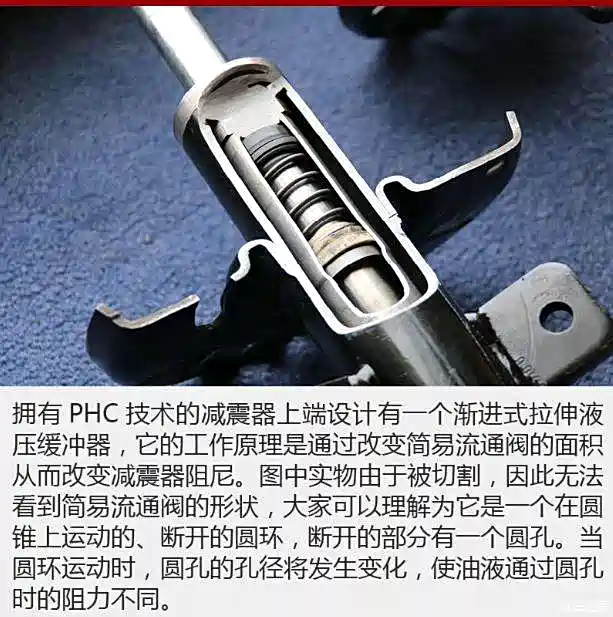

雪铁龙PHC自适应悬架工作原理与上述市面主流自主调节减震器原理相同,只不过实现的方式不一样。PHC搭载的减震器在上部和下部分别装有渐进式拉伸液压缓冲器和渐进式压缩液压缓冲器。
缓冲器中的核心装置为纵向排列的PHC节流孔,由下向上孔径由大变小。
在正常行驶过程中,减震器活塞处于中间位置,遇到细碎颠簸,活塞轻微上下运动,并无触及到压缩与拉伸PHC减震器,此时阻尼最小。当活塞继续压缩时,压缩缓冲器上下部分开始接触,节流孔中大孔首先关闭,油液流速减缓,阻尼变大,挡活塞压缩到最低行程时,全部节流孔均关闭,此时阻尼最大,悬架最硬。当活塞拉伸时,同理,上部缓冲器中节流孔也逐渐关闭,关闭顺序为大孔先关闭,小孔最后关闭,阻尼变化也由小变大,最后达到最大阻尼。
拥有PHC减震器的悬架,可以做到遇到细碎颠簸保持柔软,滤振完全;遇到较大沟坎时,初段行程柔软,中后段行程更具有韧性,避免全程柔软的一塌糊涂,导致车身晃动起伏过大引起不适感。即保证了一定的柔软程度,又不失路感,这就是PHC悬架的精髓所在。
