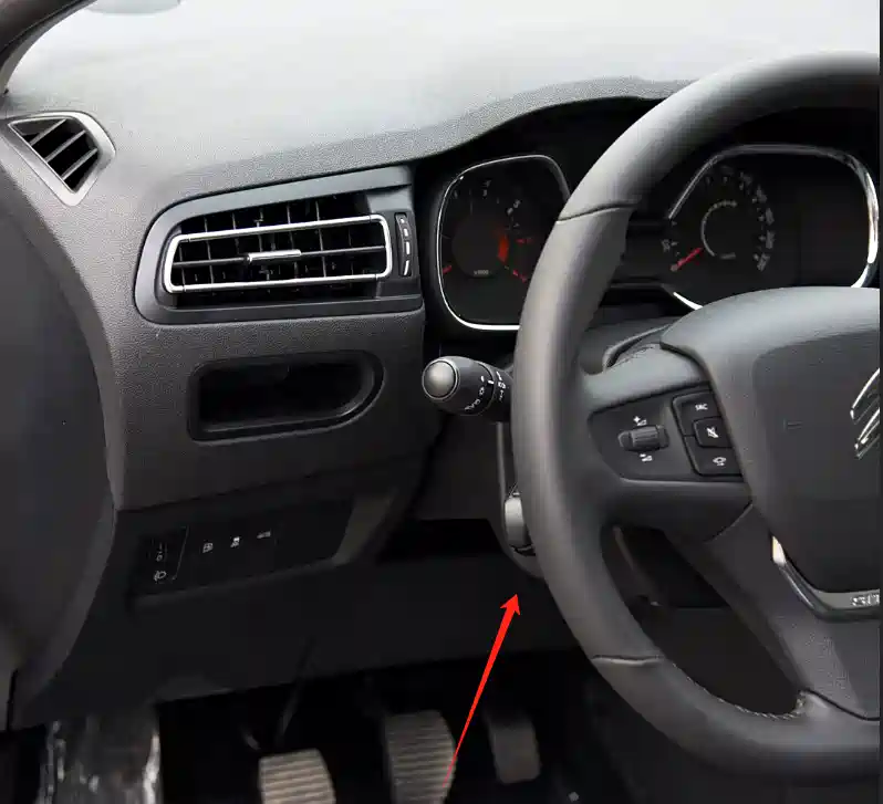

2. 用T20披头,拆下方向盘下两个自攻螺钉;然后拆开上下黑色的两个防护罩;

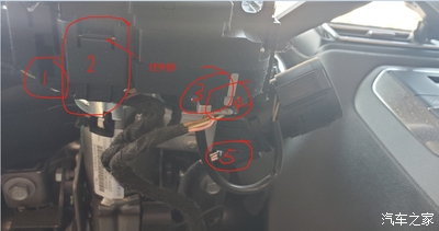

3. 拆卸线束,总共有5个插头,注意有好几种插头锁止结构,最大的那个需要往外掰翅片(捣鼓了好久,一直往里按,差点暴力拆了);

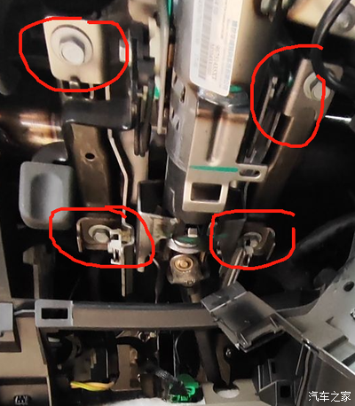

5. 用13螺栓套筒拆卸四个M8外六角螺栓,先拆下边的,再拆上边的;

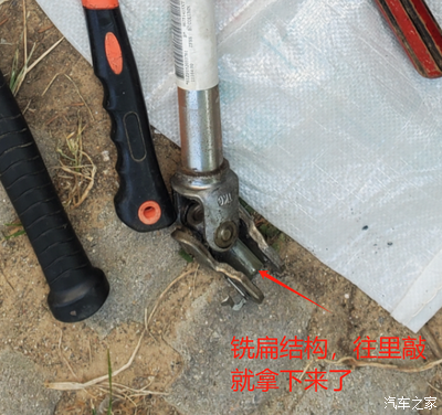

6.拆卸方向柱下卡箍,这个空间狭小,比较废脖子。首先拧下紧固螺栓,然后把卡箍垂直轴向敲出(轴是铣扁的),不需要上下提出来。

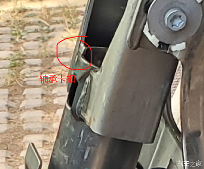

7.将方向盘竖起来,轴朝上,用一字螺丝刀将两个卡扣锁片翘起;

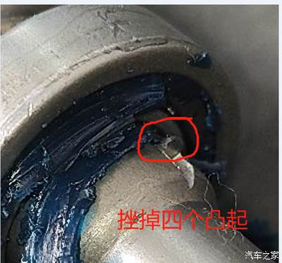

9.用锉刀将轴承外侧的凸起磨掉,轴是生铁,很好搓;

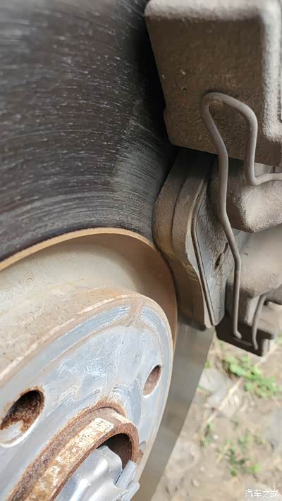

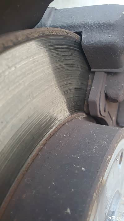

4.四个轮胎全拆了,看了看轮胎和刹车片,
2. 拆卸比较难的地方是线束插头(找准卡扣机关就很简单)和方向柱下锁螺栓。
3. 全部用时三个小时,需要有个人帮忙。
七年七万公里,刹车片磨损情况还可以,基本能开到报废了。
