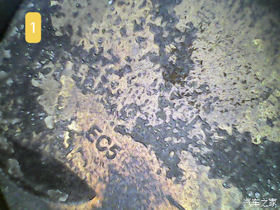

网上买了活塞环释放剂,加之前先拆开火花塞看了下缸内积碳,不看不知道一看吓一跳,活塞环顶部黑乎乎的都是积碳。
今天加了100ml活塞环释放剂+50ml抗磨剂。目前油尺在中间格下1格。卖家说开500公里后换油,再加同样剂量进去。

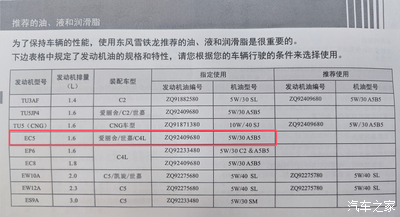

刚刚看到同样的30粘度机油还分A3B4和A5B5,A5B5适合涡轮增压发动机,粘度比A3B4低,我最近加的是4S店的长城0W30 A5B5的长城全合成。不知道跟这有没有关系。

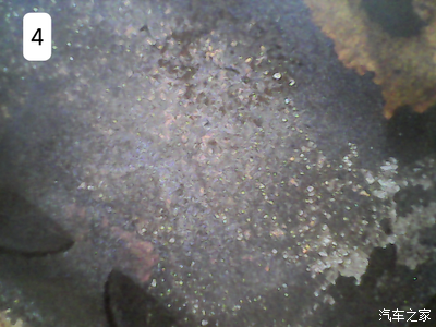

我的情况跟你有些不一样。去年上半年,我的车跟你是一样的情况,只是烧机油的程度低一点,发动机没有报警。拆开火花塞,发现活塞顶部跟你的车一样,全黑,看不到一点金属的颜色。可能是我运气好一点,后来加了3次活塞环释放剂和大概近10箱油的千三的PEA原液,前后一共行驶了一万公里出头(已经一年多前的事了,有点记不清了),活塞顶端可以看到金属颜色了,只是中间还有比较大的黑色积碳,不过,不烧机油了。之后 就不敢再加了PEA了。
从去年10月开始,就不加PEA和活塞环释放剂了,我开始用长城的A5B5  0W30的机油保养,大约9000公里保养一次,前两天保养刚换了第三桶。之所以加这个油,是因为保养手册上说加这种油。上个月换火花塞,除了一个缸,其他三个感觉积碳还在持续减轻(已经一年没有加PEA了),下面就是4个缸活塞积碳情况,之前加PEA都没有消除的中间大块的积碳,现在也变小了。目前已经行驶大概17万2000公里 了,平均油耗在7升左右。近三年,我为了自驾游,又加了个车顶行李箱,天天顶着它油耗才经常超过7升,以前原车状态下经常是六升多的油耗。现在觉得,以前可能是机油用错了,所以才会产生那么多积碳,不是只要是叫5W30的机油就适合咱们这款车。
