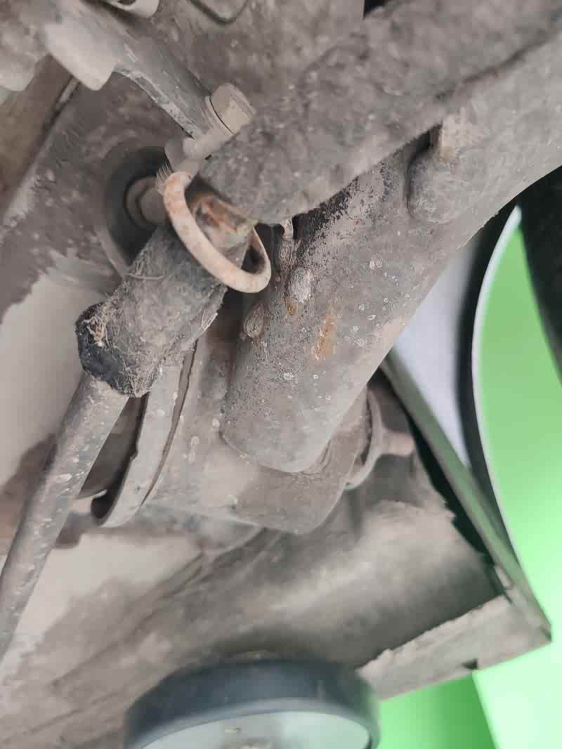

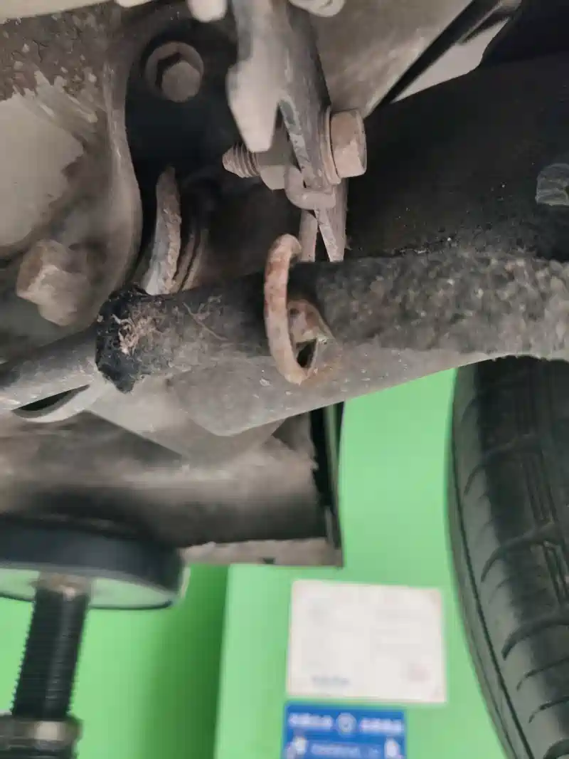

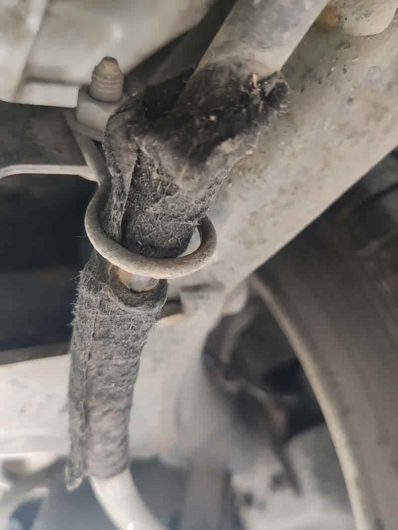

今天去店里换发动机机脚,趁着举升机升起来检查一下底盘,发现手刹线铁管被吊耳快磨穿了,磨破了胶布,磨破了塑料皮,铁管也被磨出了深深地凹槽,两边都如此。

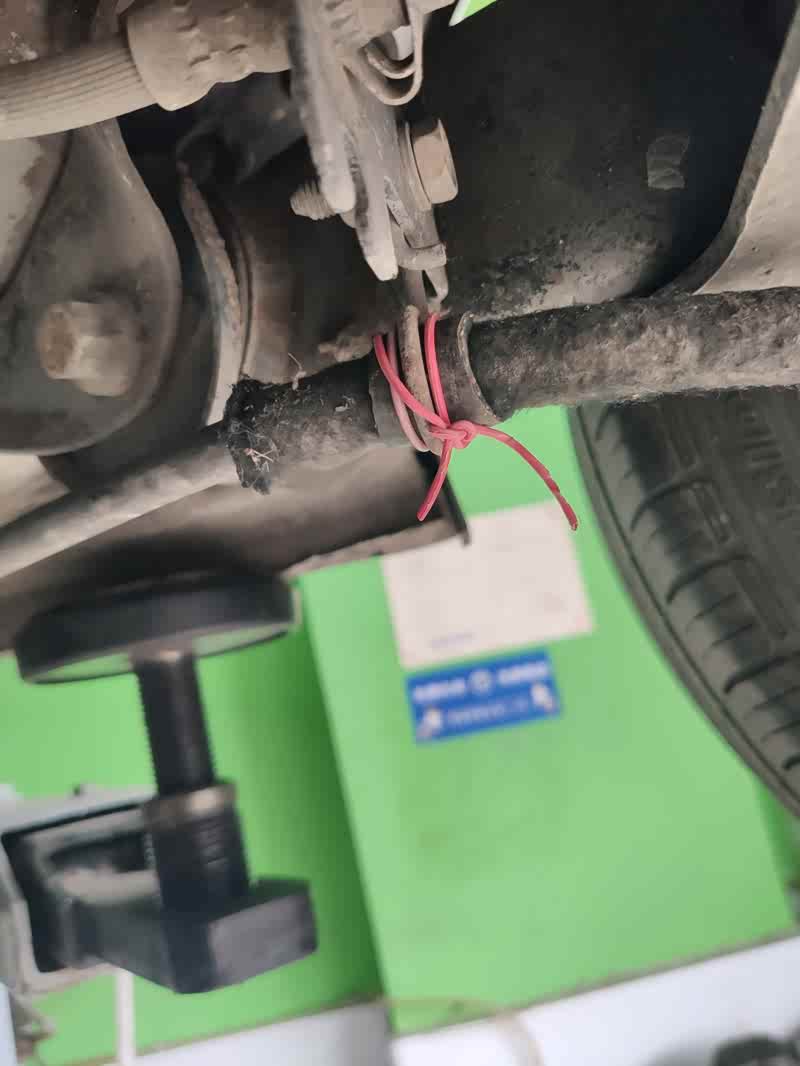

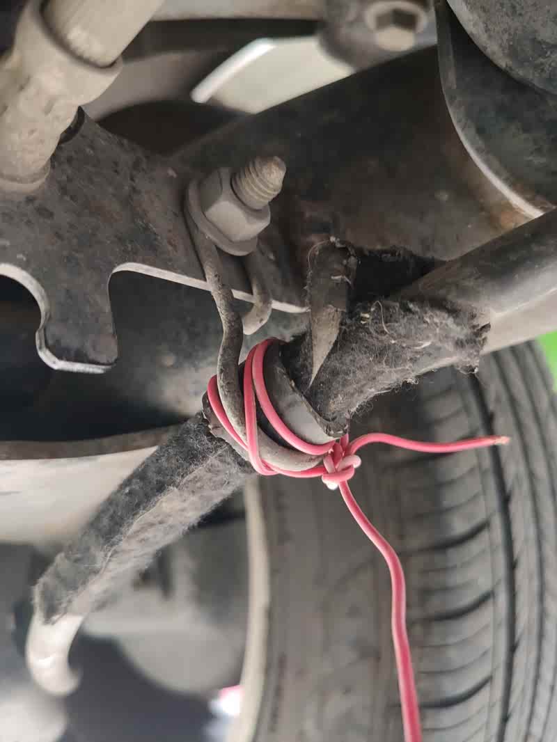

就地取材,找了一小截粗的电缆橡胶皮,切两段,再剖开。绑上。没有铁丝,就拿细电线绑着吧。
一开始我以为是刹车油管,师傅说不是。虚惊一场。
