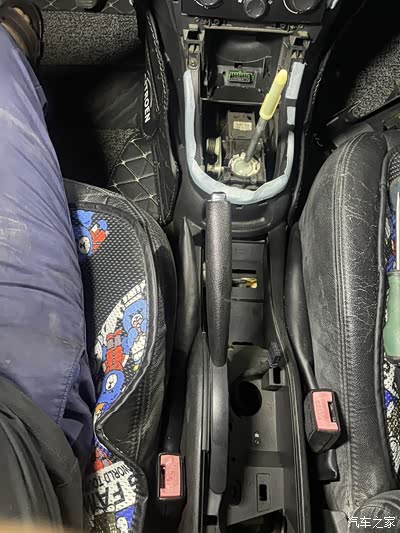

世嘉2.0手动重获新生只为释放左脚,不多废话开拆

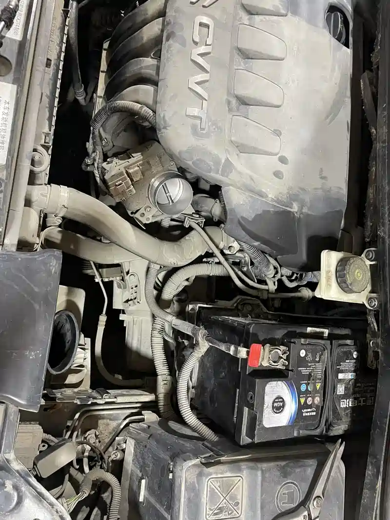

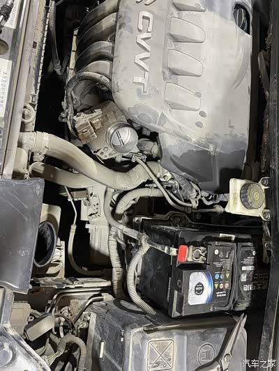

拆电瓶及相关连接件

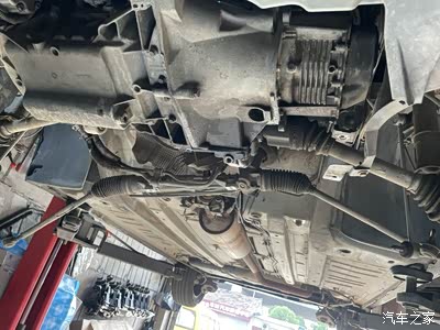

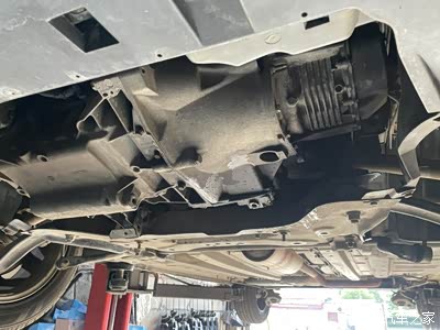

上面拆完举升车辆拆下面

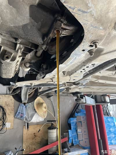

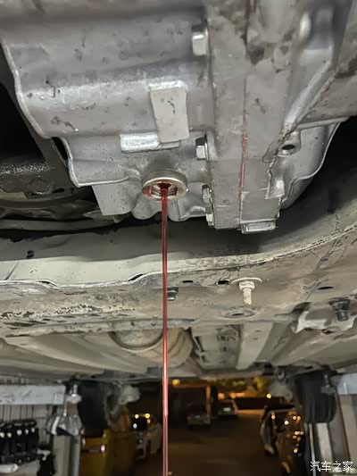

先放手动变速箱油,还很透亮
拆连接杆
托架已经拆下来了

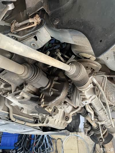

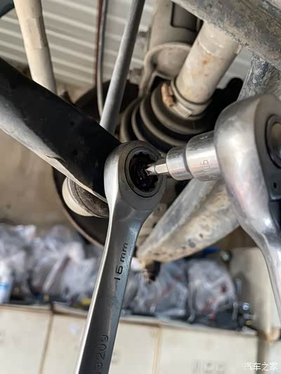

拆半轴

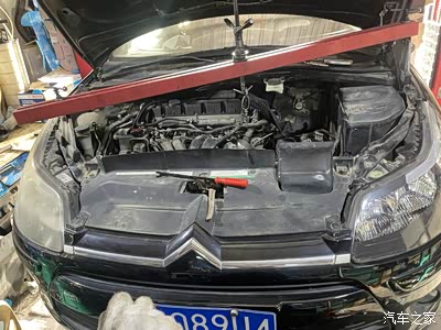

吊发动机,下降至斜面方便拆装

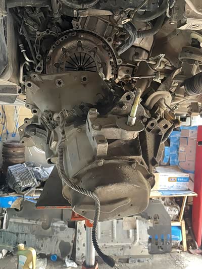

拆下来的手动

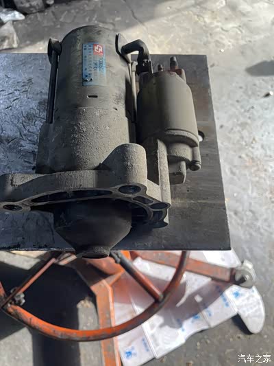

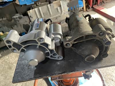

拆启动马达,这个是需要换掉的

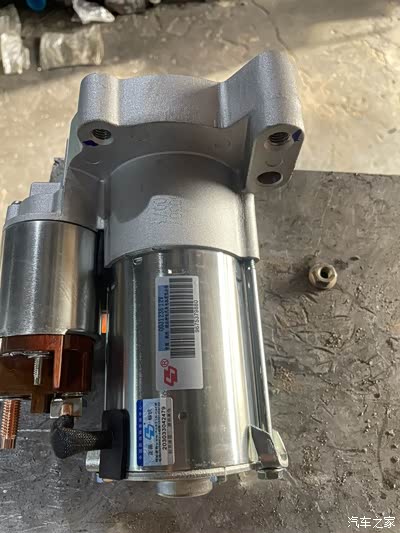

新的启动马达,原厂神电
新就对比,起动马达是C5  2.3的

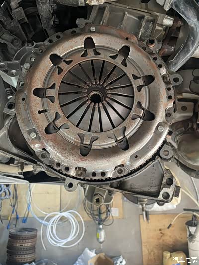

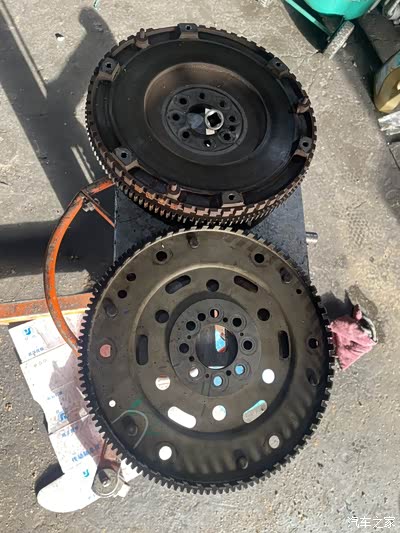

拆压盘

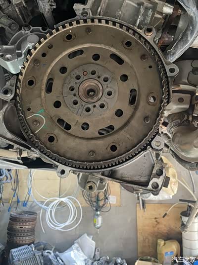

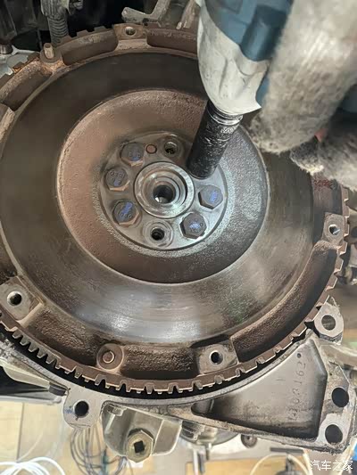

拆飞轮
手动自动飞轮对比
安装飞轮

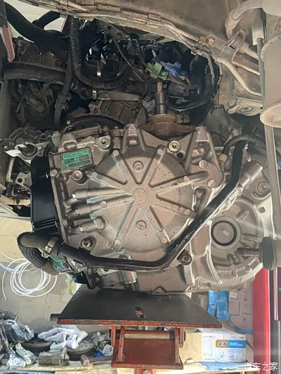

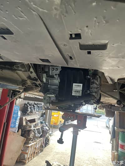

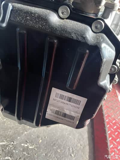

准备好的全新变速箱,标签还在

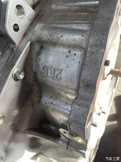

前壳型号

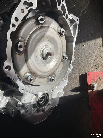

液力变矩器,起发动机传输动力给变速箱的作用,我们叫它大力古

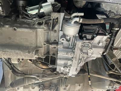

安装变速箱总成
与发动机完美结合

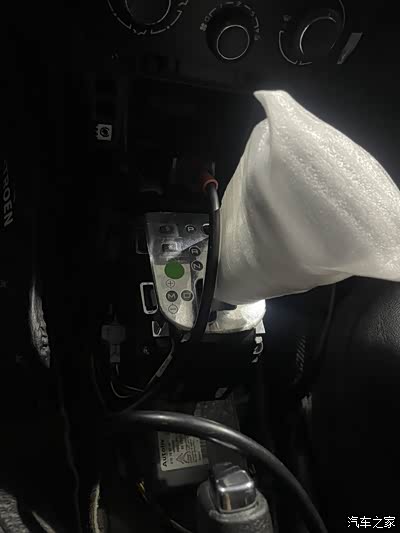

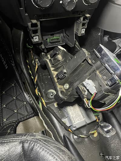

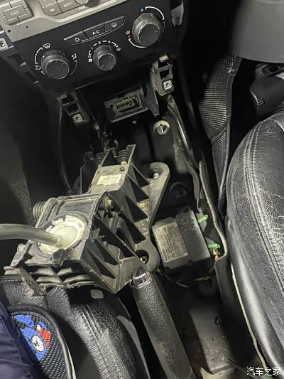

拆原车排挡座

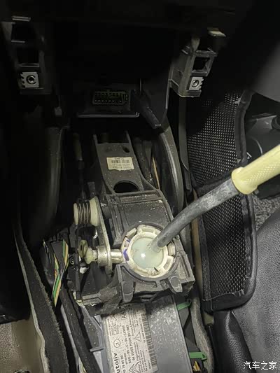

安装6速拉线
安装座子

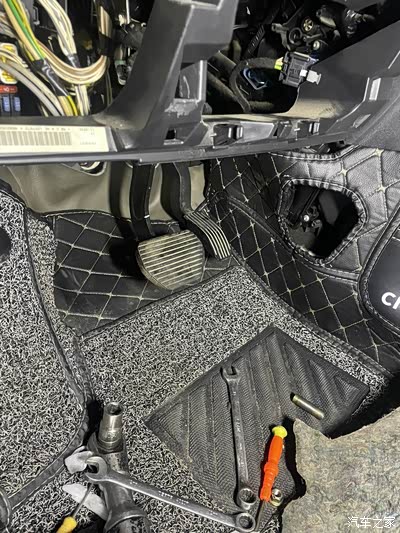

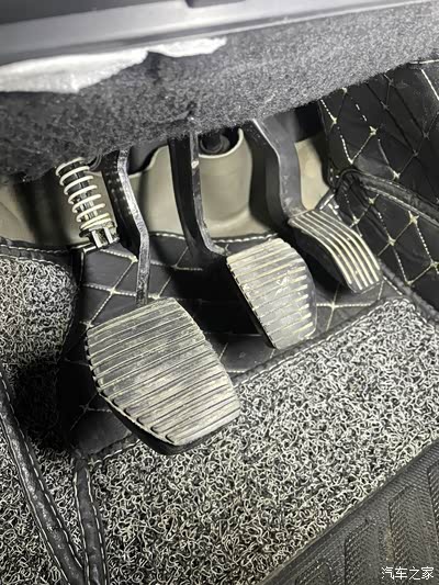

拆卸手动踏板
安装自动踏板

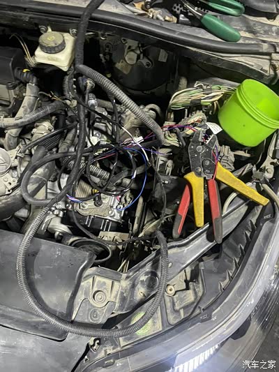

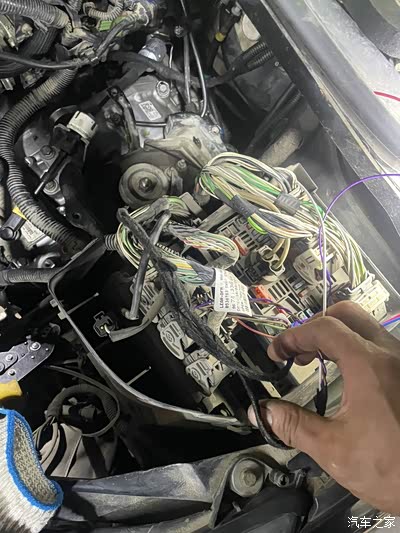

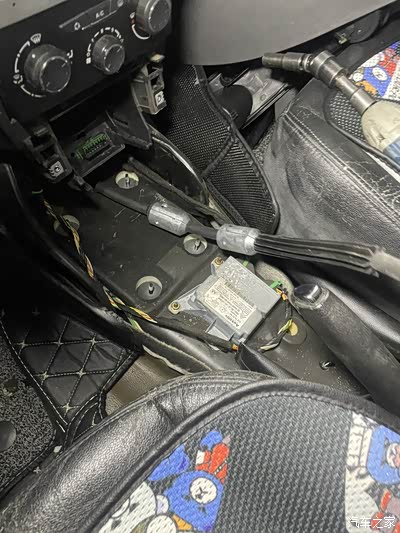

机械部分完成,进入比较关键的作业走线,原车手动没有自动线路,纯手动打造,工艺不断提升,全车线路都是采取压端子的工艺连接,保证其稳定性。
走网络传输,PN启动信号线

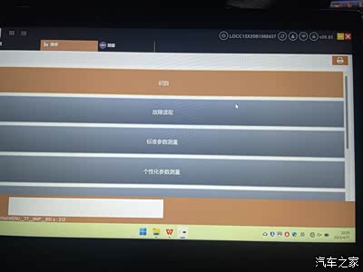

线路走完进行电脑数据更改
这个时候还没更改数据,仪表还没有档位显示

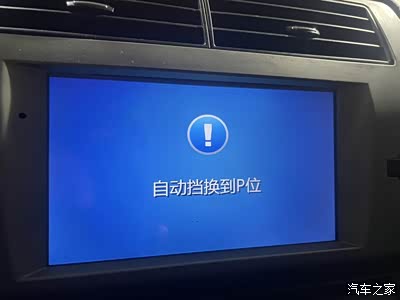

刷完BSI单元,车门打开没有挂入P档时会有提示,说明变速箱电脑已经开始工作了
数据更改正确,档显出来,值得一说的是刷完需要断一下电瓶,不然还是不会有显示
手动模式

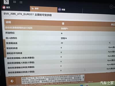

进入电脑数据读取,进的标致老款308系统,这款车的检测模块有AT6的选项
试车OK后,检查油液,有油流出来是加多的,一直放到点滴状即可,就为大家分享到这里,相互学习相互交流
