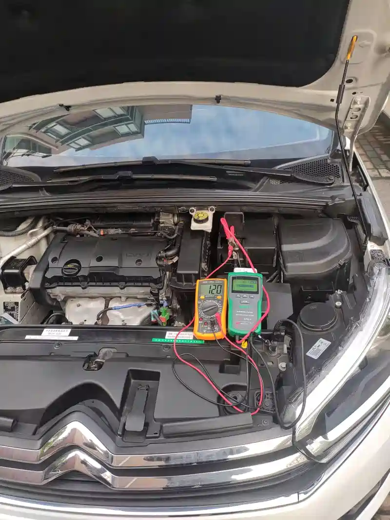

今天早上,冷车未通电,未打火。上一次动车还是3月31日早上,高架上畅跑20KM,到今天为止停车整整16天。
为了提高准确度,加了一个万用表,验证右边电瓶测试仪对于电压测量的准确度,两个设备并联在电瓶两端,正极对应电瓶正极,
负极对应搭铁。
这里有一个知识点,搭铁和电瓶负极是相连的,一般认为是等电势,不过内阻的话,相信有内阻差,只是因为没有测量过,没有具体数据。

下面开始正式测试,车辆未通电,未打火。
按说万用表的电压更准确,12.1V,看到这个数字就知道,正常启动应该没问题的。好吧,咱么一步一步来。电瓶测试仪,测试电瓶启动能力,有两种模式,快速测试和精确测试。先选择快速测试。
