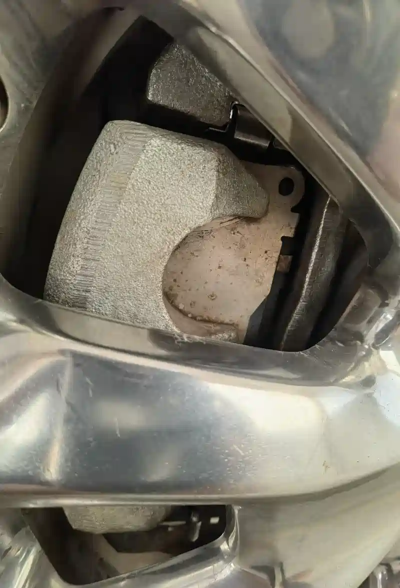

2016年买的国产自由光2.4,已经11.5万公里,刹车片磨的差不多了,4S报价太贵,网上买了菲罗多的,到维修点更换,一开始都很顺利,自动手刹解码也没问题,4个轮子的刹车片都完成更换。
试车时候发现,踩刹车左前刹车片有哒的一身异响,维修师傅说正常,怪网上买的刹车片不规范,导致刹车片与刹车盘有间隙。又让维修师傅更换新的刹车片卡扣,依然不能解决问题。经过反复研究,发现两个问题,提醒在外面更换刹车片的车友注意:
一是一定要装原车拆下来的刹车消音片,很多维修店师傅可能不装,甚至直接扔了,每块刹车片上有两块铁片,起到消除异响、隔热、散热的作用。我的就是因为没装才出现的异响。消音片没有单独拍照,下图是装车后的照片。
二是自动手刹解码安装后刹车片不用花冤枉钱,一般自动手刹需电脑解码释放后才能更换,维修店都要求外加50元,并且不一定能弄好,其实车子本身中控就带刹车维修服务模式,具体操作如下:设置-制动-服务模式。
