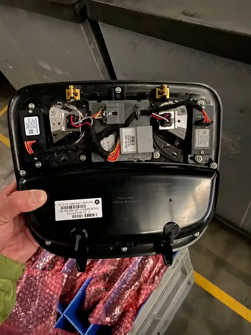

这是拆下来的阅读灯,这个很好拆,搞一张卡从靠前挡那边插进去,往下用点劲一掰就下来了,就是上面那两个铜卡子,正中那个大的接口,就是电源线接口。

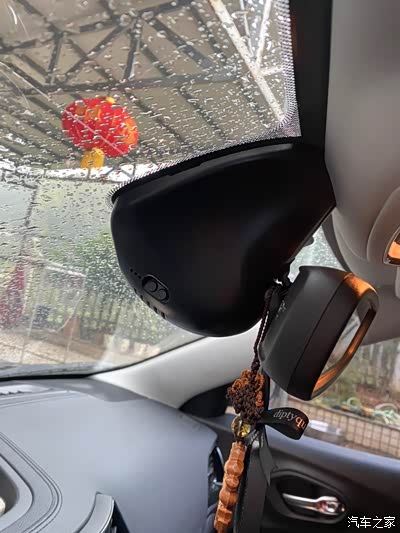

这是拆下来的后视镜壳子,这玩意真特么紧,撬了半天才撬开,上面两个卡子都被我撬断了。
都拆了之后就能把记录仪的壳子装上去了,但是发现记录仪的电源线没法直接从前挡那里穿到阅读灯那里,因为那里被挡住了,还好线够长,走里面绕到,原本阅读灯那个电源线那个缺口出来,***用手指抠了半天才把接头抠出来。
把接头都插好之后,要把阅读灯归位,又特么发现这个阅读灯里面的空间实在是设计的太紧凑,加了一坨接头后,装上去就顶着装不上去,只好把那些线使劲挤到空隙里,才把阅读灯归位。
装好的状态

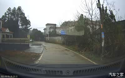

还是比较清晰,视野开阔。
