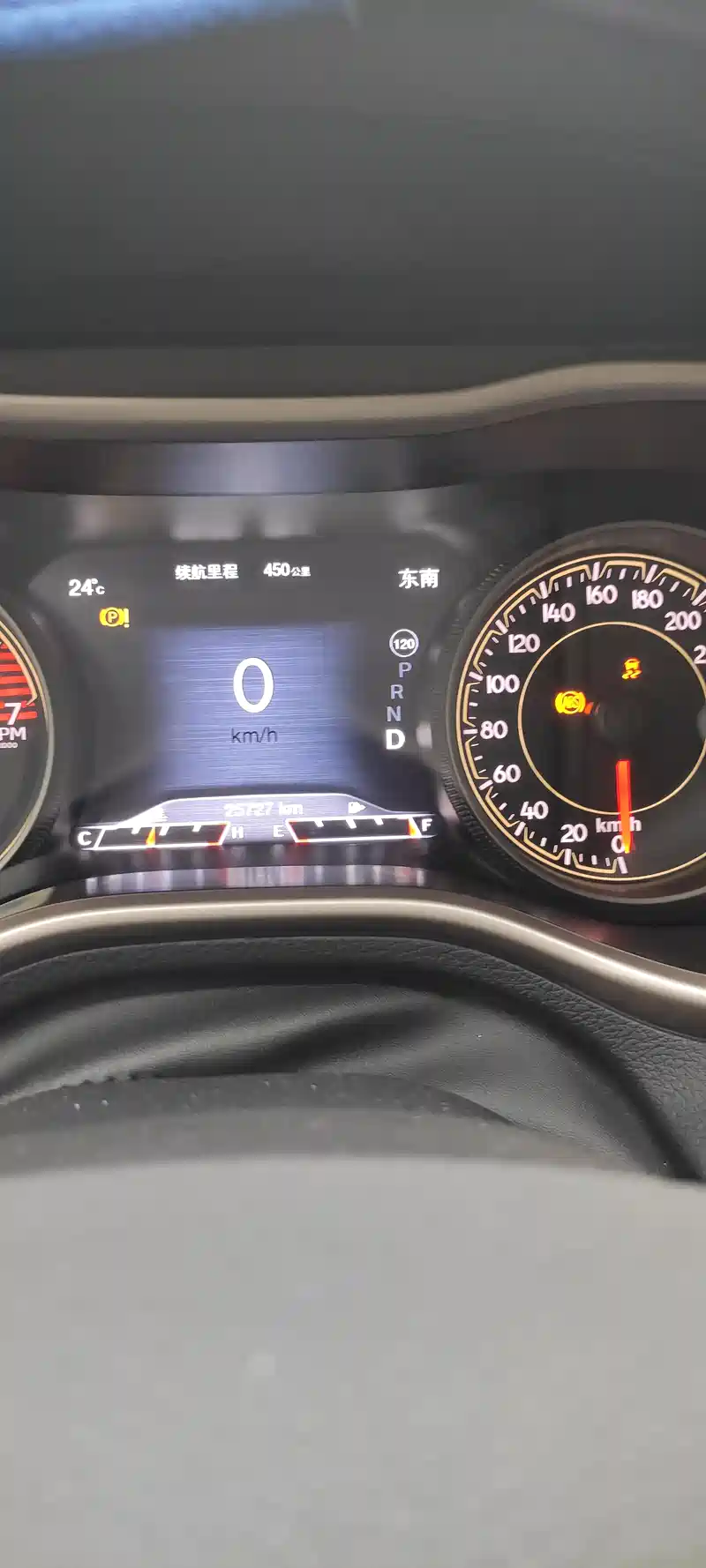

某天行驶等红绿灯过程中突然出现ABS,发动机亮灯,方向盘突然变重,于是赶紧停车然后再启动,故障照旧,由于是第一次出现这个情况,于是奔赴4S,经查是右前轮轮速传感器异常,好家伙报价800多。于是TB一下,只要几十块,于是决定自己购买,然而搜遍互联网都没有相关教程,只能自己硬上了。
