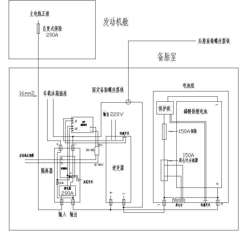

上一文《自由光加装磷酸铁锂电池副电瓶》改装试用良好,唯一缺陷就是每次开关逆变器很不方便,需要打开后备箱底板。虽然可以常开逆变器,逆变器空耗功率10瓦左右,一天下来能消耗近20AH容量,不容忽视。所以,为了方便使用,决定加装遥控。经过对比,选择了手机蓝牙控制模式,选购了蓝牙遥控模块。
电路修改后特点
1、手机蓝牙控制逆变器开关,并控制应急启动开关,用副电瓶启动汽车也不需要打开后备箱底板。
2、电瓶隔离器模块和蓝牙遥控模块供电均受汽车ACC控制,停车熄火后模块断电,不消耗能量。

1、电瓶隔离模块设置13.8伏继电器吸起,给副电瓶充电,设置12.8伏断电。实际使用中汽车熄火后ACC断电,模块断电,也就切断了主副电瓶。本来想取消隔离模块,用遥控模块人工连接充电,本人很懒,不想操心人为操作何时充电,何时断电,所以保留了隔离模块,让其自动充电。
2、使用逆变器
改装后,遥控打开逆变器时,需要将点火开关置于ACC处给模块供电(如果主电瓶电不足,可以将点烟器插头插在冰箱插座上,让副电瓶供电),用手机遥控打开逆变器开关即可(不用刻意去关闭,因为当汽车启动后再停车熄火,ACC电源关闭,模块断电,逆变器开关自动复位)。
3、应急启动
主电瓶亏电后无法启动车辆,此时可以将点火开关置于ACC处(方法同使用逆变器),用手机打开应急启动开关,主副电瓶连通,由副电瓶给主电瓶充电,并做好了应急启动车辆的准备。

加装遥控电路图

隔离模块设置,设为U-3模式。
隔离模块,供电与电压检测并联与遥控模块一起接点烟器插头,插在后备箱插座上。
隔离模块设置U-3模式,最低12.8伏,最高13.8伏。
隔离模块应急功能,没用。
