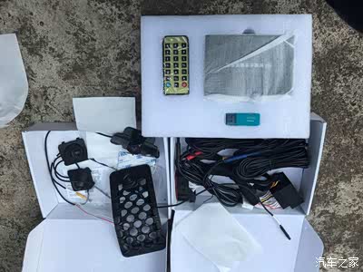

原厂附件,不用打孔,不用破线接线,原装位,没得说。
全套合影。

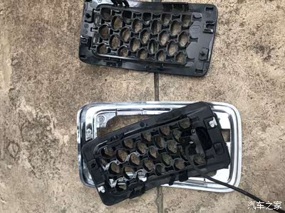

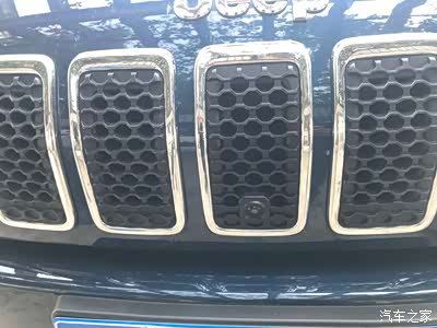

前脸原厂开模,丝毫不差,相当漂亮。

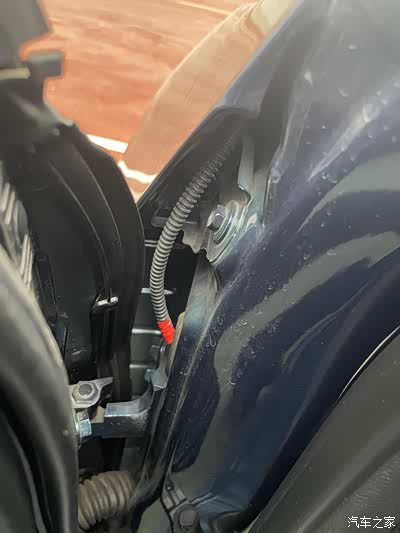

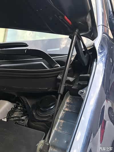

前摄像头走线路径。发动机仓温度高,套上穿线管保护线束走线,固定好,尽量保证走线安全。
从左前叶子板穿到A柱,厂家在这预留有穿线孔,从孔盖上穿入驾驶仓,完美。

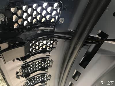

拆下前门饰罩,全是改尼龙扣件,用料杠杠的。

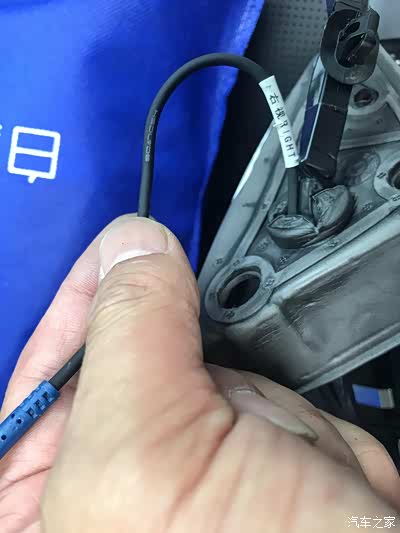

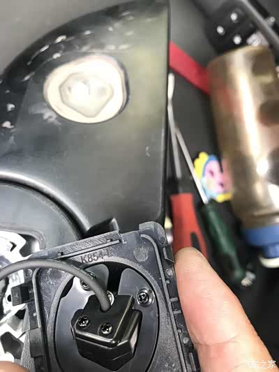

取下原装位盖子,原装位装上侧摄像头。

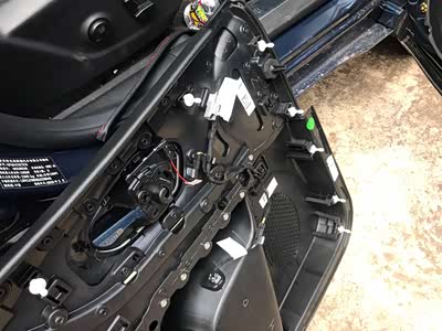

从安装泡沫穿线,顺着控制线束到门板内侧,门板上找一空闲孔进入车门内部,这是右门照片。

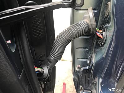

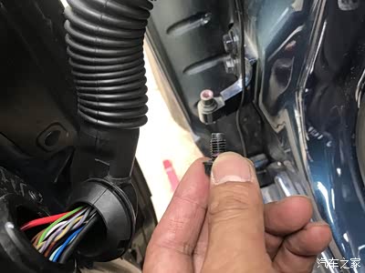

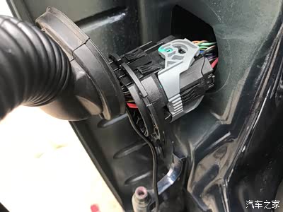

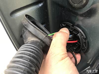

取下门轴螺丝,抬下前门,找一与门高度差不多的垫物,找人稳住,拆橡胶穿管。注意这样拆装,方便走线,门复装后,前门的开关位置不会改变,不用调整。
取下前门穿线胶管,穿线,这样走线,摄像头线束跟随便原车线束,隐藏保护好,又美观。

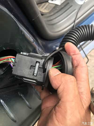

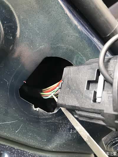

取下原车进入车内线束转接座,不用拆开插座线束,摄像头线从插座上一小孔穿入过线,再在A柱座子安装孔上锉一小缺口,这样不会卡到摄像头线束,复位,完美进入驾驶仓。

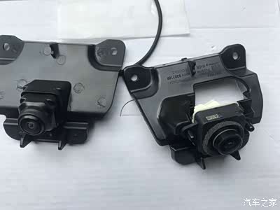

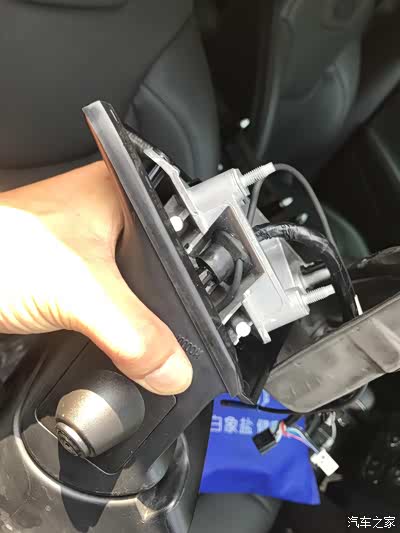

原装位后摄像头替换,像素提高了不少,清晰度提升了。

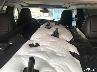

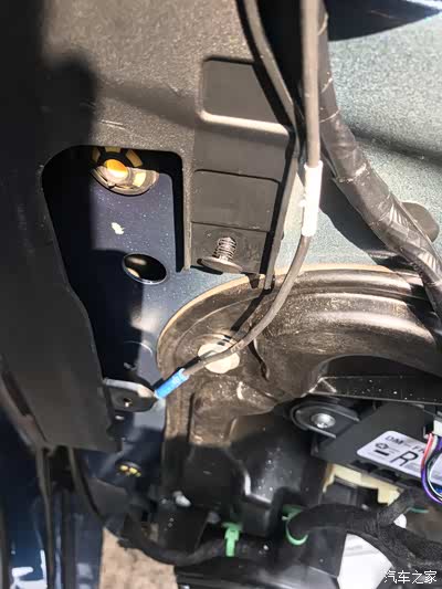

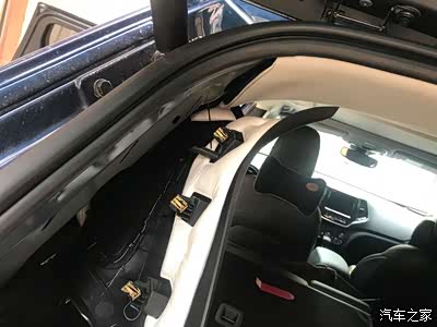

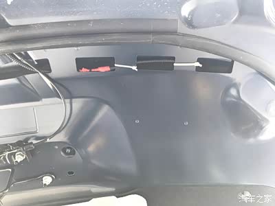

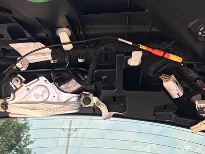

拆下后尾门饰板,原装位替换下原车后摄像头,走线顺着门板线束进入车内,顺左边侧门槛饰板到仪表台,与其他摄像头线束汇合。厂家相当用心,拆到哪饰板都装有吸音材料。吸音材料,其他厂家就没这厚道了。这里注意原车摄像头依然在原车线束上接好、固定好,避免原厂中控电脑据报错。

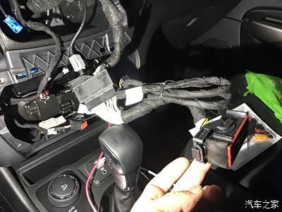

中中控原车线束转接头,整车接线不用破线,相当安全,360主机我贴在副驾驶室手套箱下,不影响车辆任何安安或操作。

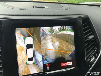

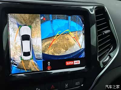

清晰度还是很高的,满意。黑的那点是雨水。
