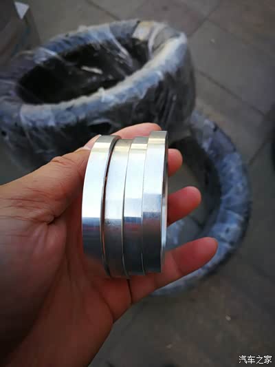

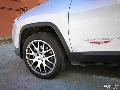

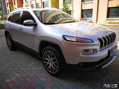

更换轮毂的想法早都有了,起初定的更换固铂AT3或者更换高配18寸轮毂,但是原厂轮毂数据保守,自己用车平时还是城市来说,决定上19的,找轮毂几乎找不到,某宝只有一款17的改装轮毂,款式不满意,原车5*110的孔距只有广汽菲克的车有,本来想做法兰盘转接然后买其他孔距的轮毂,但是19的轮毂J值普遍在8.5以上,而且前后配的比较多,自由光前轮原车与叶子板切齐只有一点空间了,所以j值不能超过8.5  et值不能太小,因为风格不是偏越野所以轮毂爆出来不好看,找轮毂找了很久,曾经想要定制锻造的,但是一套过万的价格让我忧郁了,幸好认识的轮毂代理可以帮我改孔距,把112改成110这样不需要法兰,et与原车接近数据很完美。

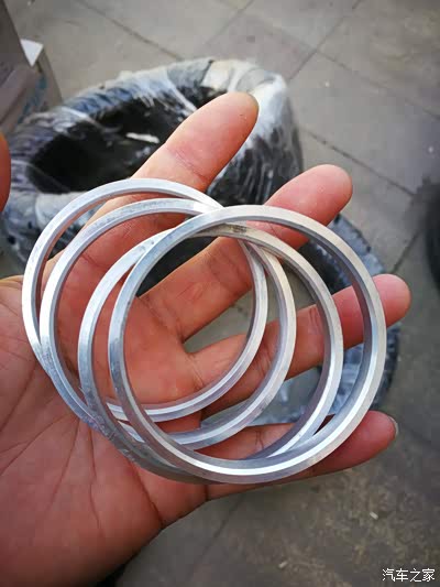

接下来定做了中心圈,配了胎压监测气嘴终于可以发货了,历时一个多月,成果非常满意,给大家参考。

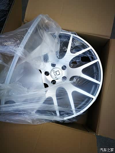

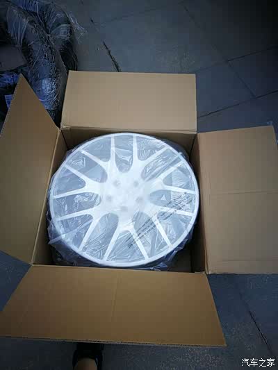

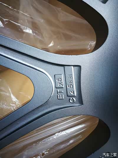

开箱,因为自己挑的款,图早都看过了,没有过多激动,当时就怕孔距,et等别出错,别蹭避震。

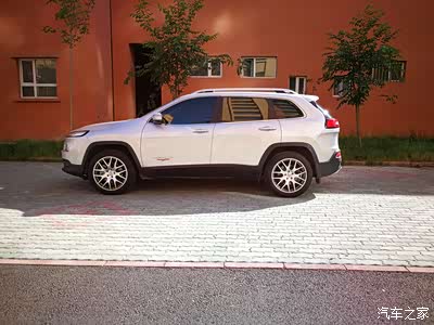

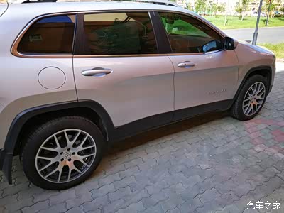

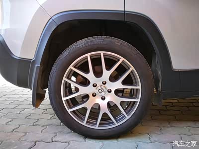

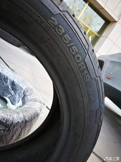

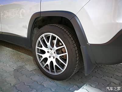

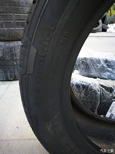

19寸8.5J et35 轮胎235 50 19马牌。

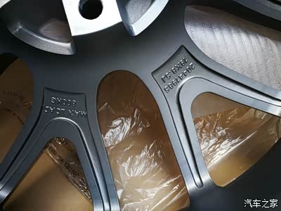

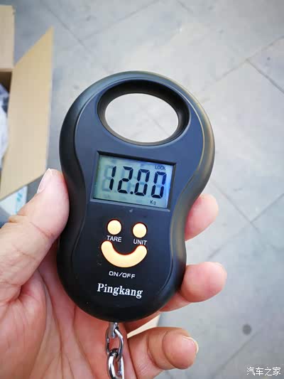

轮毂12公斤,单只承重800公斤,出口货,低压铸造,硬度可靠。

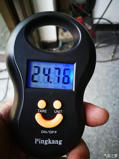

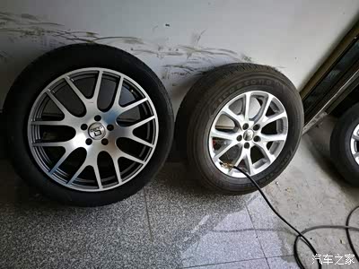

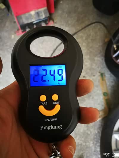

原车17寸轮毂加轮胎22.5公斤,手提称,手一直再打哆嗦,可能不太准,偏差不超过500克。
新轮毂加轮胎24.7左右,重了2公斤多。

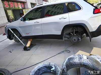

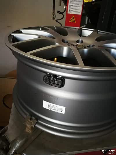

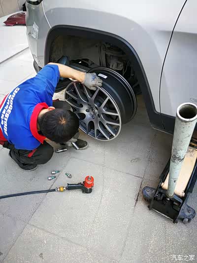

开始装轮胎,拆原车胎压监测,安装到新的上面,气嘴需要打磨。

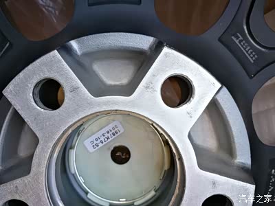

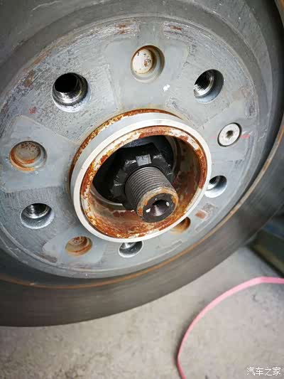

中心圈就是这样的。
先比一比孔距合适不,戴两个螺丝试试。
拍照技术差,凑活看吧,此贴主要给大家参考。

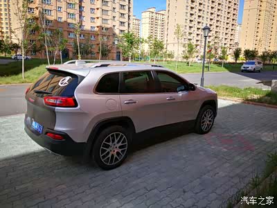

差点忘了,这是改的孔距,数控机床改的,锻造轮毂开孔的机器,不用担心偏差抖动。

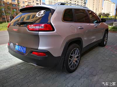

大鼻孔结束!!!
