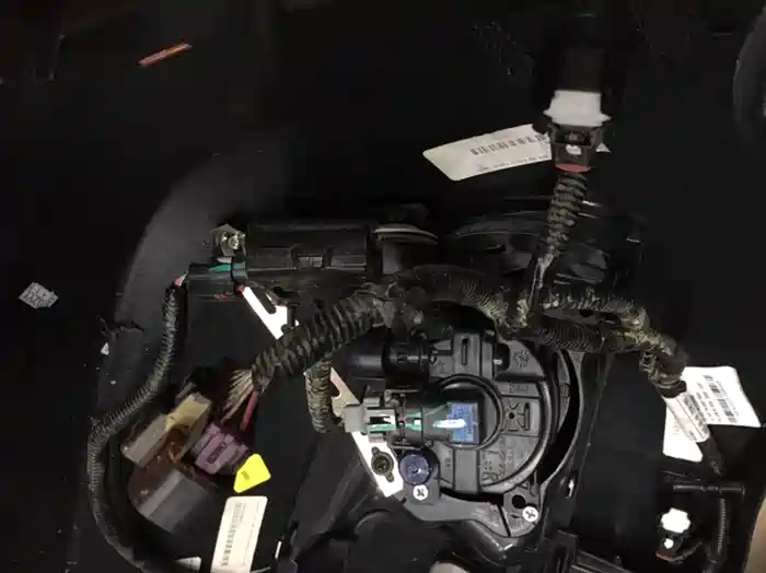

主动进气格栅电机固定
前杠初安装找不合适的边角
大灯和前杠的位置
改装不合适边角
喇叭其实也改过
打孔
打孔安装线路固定
温度传感器打孔固定
前拖车钩安装
安装的位置
前端固定位置和方式
后段拖车钩固定位置和方式
后段拖车钩支架固定位置和方式
当晚完成时拍照
拖车钩位置
安装后
大灯位置
雾灯位置

因为主动格栅的电机问题,出现水箱后风扇冷车都启动,现在把主动进气格栅经过切割重新安装了
车外连接确定就是主动进气格栅的问题
切除两边的小角
切割后
安装车内
车内安装后
用扎带固定,没有问题,很牢固
