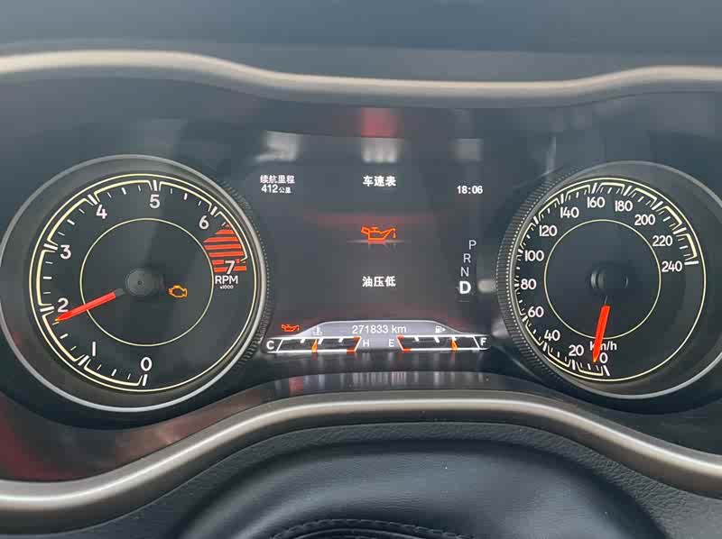

尊敬的车友们好!我的车是2016款自由光2.0自吸,目前已经开了27万多公里。
最近半年多,车子频繁报机油“油压低”故障,在4S店处理了几次都没修好,想问问各位车友的意见。
具体故障是这样,车在正常低转速行驶时(1500转以下)没有故障;但深踩油门接近2000转左右时,就会报“油压低”故障,每踩一脚油门就报一次故障;同时,烧机油情况也很严重。
故障发生后,在4S店处理了几次。其中,更换了机油压力传感器,清洗了油路,拆下油底壳清洗了机油口,更换了机油、机滤。但是,处理后还是会报“油压低”故障。
最近一次故障就在上周,机油都烧光了,还叫了救援。最后换了机油、机滤,暂时开着。低转速开没问题,但不能深踩油门,一踩就报故障。
目前咨询下来,可能有三种原因。第一种是,之前油底壳和油路清洁不彻底,仍然有杂物堵住了机油口,深踩油门高转速时,机油压力不够;第二种,机油泵损坏,需要更换机油泵;第三种就是,开了27万公里,发动机磨损严重,导致高转速时不能保压,机油泄压报故障,需要发动机大修。
恳请各位车友一起讨论,出谋划策,万分感谢!!
