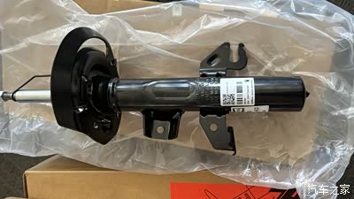

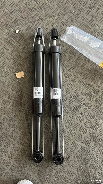

这车两年前在网上买的减震更换了4只,到现在已经废掉,本次依旧没舍得更换倍适登B4!车辆保养一直在途虎,本次可选冠军、力仕达、驾驰,对比了下选了冠军,5折券后4只减震772(自行安装),若配送途虎门店安装1371。他的尺寸和原车一致,上次网购的桶径比原车的大3毫米,装车很费劲。刚装完支撑什么的肯定很舒适,至于质量就得看以后了

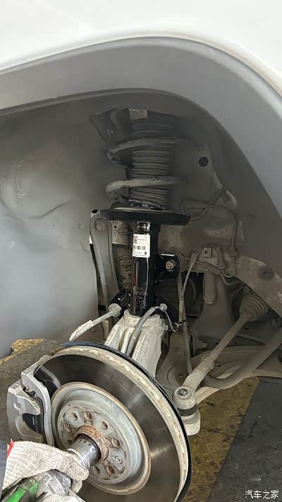

前减

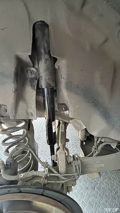

后减
前减安装很轻松。

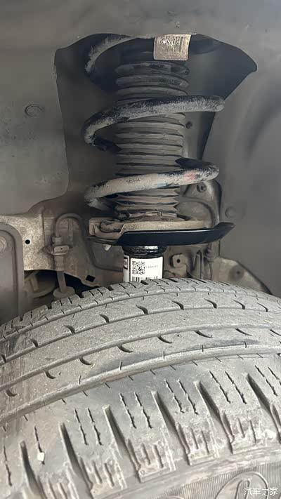

装完的效果,感觉比上次的减震要高一些
后减装完的效果
