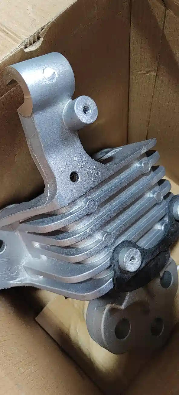

车子跑了8万多公里了,感觉怠速时方向盘抖得厉害,就觉得机脚胶要挂了,一检查果然不行了,换了原厂的,一换换两个,发动机这边一个,变速箱那边一个,发动机这个好换,变速箱那个把两个师傅搞到要崩溃。
新的机脚胶
原厂件
发动机这边的,已经完全废了。
里面的油漏得到处都是,发动机舱壁上都是。
新装好的,这个好装。
变速箱这边复杂了,要拆保险盒和电瓶,还要拆电瓶盒。
电瓶盒比想象中的难拆多了,底上还有几个螺丝,要把车升起来才能拆。
新老对比,新的虽然是原厂,但做工和用料明显缩水,车主命苦。
