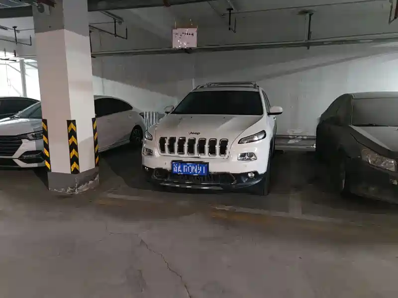

我是16年9月的,买的二手,13万公里,六万块,车况感觉还可以,大灯一会一个亮一会一个不亮,我有没有办法改回卤素大灯?

应该是上位车主改得氙气灯

若原车改的灯:直接买型号为9012的卤素灯泡,把现在车上的灯直接替换,那里面的应该有个和灯泡连着的解码器,一同拆掉;若是解码器是大灯后盖那种的,原车主没给你大灯原后盖可能你还要淘一套大灯后盖。

闲鱼上510收了一对原车拆车氙气灯,回来装一下看看什么情况吧

自带解码器的那款LED大灯,四百以上的价格就够亮,比购车时,四儿子送的疝气亮。我把雾灯也改成LED的,接大灯线,太亮了,换刺眼,拿电工胶布给雾灯遮一半。

吉普自由光改灯光还得要解码器,改后灯光凑合。我的改了不亮

我把灯拆下来,互换了一下整流器就好了,挺神奇的
