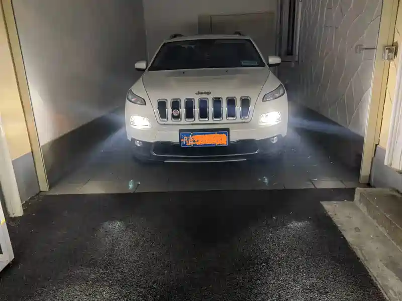

2016年买了专业版,原车卤素灯大家都知道,真的没法用,买车后就去改了氙气灯(没换透镜),好景不长,用了4年多就坏了一个灯泡,没办法,就换成了LED灯泡(300元左右),但由于透镜是路数专用的,LED灯珠亮度也不是很理想,但迫使我换双透镜LED大灯的是某宝买LED灯泡给我的不良商家,当时承诺好是5年质保,坏了就换新,可买来一年零一个月就坏了,找他换新他耍赖,说一年内是换新,灯泡坏了不属于质量问题。一气之下就想来个彻底的,免得三天两头为了灯浪费时间,网上找了一家上海的工厂,下单后第三天直接到他们公司安装,安装师傅够专业也够细心,安装过程很麻烦,需要拆下前保险杠,拆下的大灯需要割胶,一共花了6个小时,最后效果真的不错,亮度比之前的LED灯泡亮了至少3倍,大家还是看图片吧,顺便也把淘宝的不良商家也曝光一下,建议大家不要只换作为的专车专用的氙气或LED灯泡,透镜不换成LED专用的亮度提高很有限。最后说一下价格,包安装1580元,质保3年,非人为因素导致的大灯不亮直接换新。
双透镜LED大灯炯炯有神
双透镜LED大灯炯炯有神
双透镜LED大灯炯炯有神
