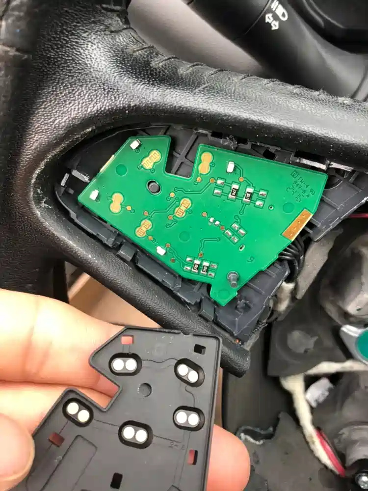

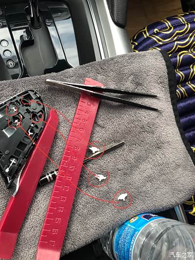

打开App享受高清视频体验 科雷嘉方向盘键失灵解决办法 删除 取消推荐 置顶 取消置顶 关闭回复 打开回复 推荐编辑 楼主禁言 移动帖子 重置头像 操作记录 豪华版白 0播放 · 2021-08-27 19:16 就是拆的时候卡扣容易断 我拆第一次也断了一个卡扣脚 不过没有影响 胶水少许粘一下就牢了。最重要的就是 失灵的那个接触地方用细细的沙纸轻轻的打磨一下就可以了 举报 精彩热门 更多 理想L6提车作业分享 RAV4荣放提车作业分享 ElantraN试驾体验分享 骓1200使用体验分享 摩托车运动相机怎么选 第一台弯梁的诞生 查看更多 全部回复 只看楼主 顶雷诺个肺 关禁闭 已屏蔽 0 高手呀,我的车右边的也是不太灵了上拔可以下拔就不好使了。 2021-08-28 23:27 回复 沙发 屏蔽此人 举报 删除 取消删除 禁言 重置头像 豪华版白 楼主 关禁闭 已屏蔽 0 注意拆下来里面会散落几个白色小东西 是垫接触芯片的 不要掉了 很不好找 几个都是通用的 可以随便装 能装的下就说明方向是对的。 2021-08-29 09:05 回复 板凳 举报 删除 取消删除 禁言 重置头像 豪华版白 楼主 关禁闭 已屏蔽 0 白色圈的装上画圈的上去。容易掉注意 注意 注意。 2021-08-29 09:56 回复 地板 举报 删除 取消删除 禁言 重置头像 ow50vgzi 关禁闭 已屏蔽 0 精华鼓励 2021-08-30 08:38 回复 屏蔽此人 举报 删除 取消删除 禁言 重置头像 顶雷诺个肺 关禁闭 已屏蔽 0 请问一下,第二张照片红色撬棍撬的地方就是有卡扣的的位置吧?整块按钮区一共有几个卡口?谢谢。 2021-09-02 21:12 回复 屏蔽此人 举报 删除 取消删除 禁言 重置头像 张敬双 关禁闭 已屏蔽 科雷傲 0 必须要拆中间位置才能拿下来吗? 2021-10-22 08:19 回复 屏蔽此人 举报 删除 取消删除 禁言 重置头像 益阳车友5364591 关禁闭 已屏蔽 0 呵,不停的按,也可以恢复。我之前也按下去没什么反映了,现在越按越灵活了。 2021-10-22 15:01 回复 屏蔽此人 举报 删除 取消删除 禁言 重置头像 垚Y垚 关禁闭 已屏蔽 夏 0 我的花100块钱修复的。一年后又不好用了 2022-08-13 22:15 来自辽宁 回复 屏蔽此人 举报 删除 取消删除 禁言 重置头像 Mlezy 关禁闭 已屏蔽 科雷嘉 0 wd-40 对着喷 不用拆。。我喷了两次 都好了 2023-02-10 14:10 来自山东 回复 屏蔽此人 举报 删除 取消删除 禁言 重置头像 16款嘉尊贵棕 关禁闭 已屏蔽 科雷嘉 0 内容正在审核··· 查看回帖内容查看操作记录 2023-03-12 20:07 来自浙江 屏蔽此人 删除 取消删除 禁言 重置头像 top_gump 关禁闭 已屏蔽 凯越 0 感谢大佬,成功修复,白色塑料件里垫个垫片更加灵敏 2023-11-06 21:48 来自江西 回复 屏蔽此人 举报 删除 取消删除 禁言 重置头像 一路向前风景在路上 关禁闭 已屏蔽 0 我的右边也失灵了,正说买个换 2023-11-22 22:31 来自四川 回复 屏蔽此人 举报 删除 取消删除 禁言 重置头像 猛士的力量 关禁闭 已屏蔽 猛士M817 0 还是不敢拆。主要是怕拆坏了没法修。上次让店里喷了点什么清洗,不过第二天就不行了。 2024-11-12 14:49 来自湖北 回复 屏蔽此人 举报 删除 取消删除 禁言 重置头像 还想在主楼增加内容?点击续写主楼内容 登录 参与更多互动 发表回复 打开App,查看更多评论 首 页 上一页 下一页 末 页 跳 转 取 消 还想在主楼增加内容?点击续写主楼内容 登录 参与更多互动 系统故障 发表回复 图片最多上传9张 微信好友 微信朋友圈 新浪微博 QQ好友 QQ空间 取消 相关推荐 加载中
