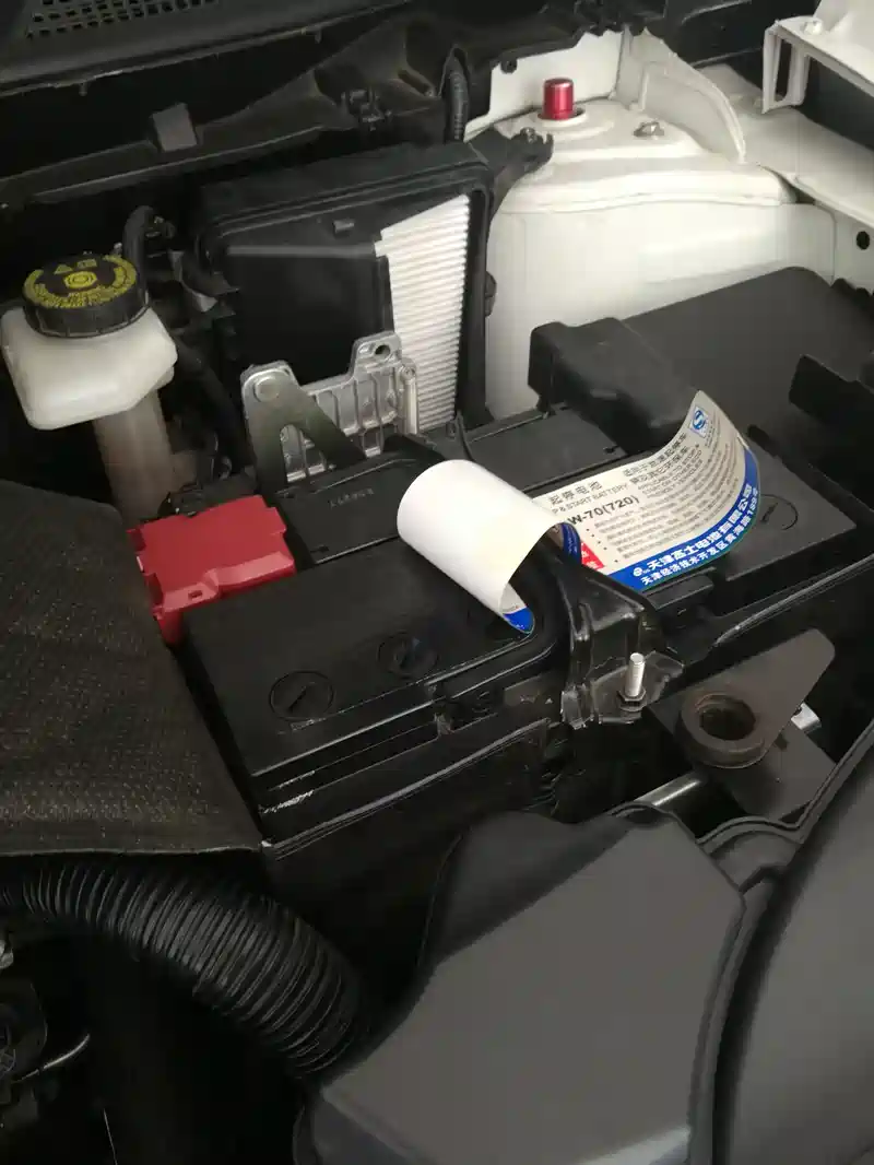

  车用铅酸电池时间长了,难免极板硫化,内阻增大,充放电容量衰减。实际表现与手机电池老化等同,一充就满,一用就光。我的16款科雷嘉快四年了,电瓶性能已明显下降,实测容量在20%~40%。我决定对其进行检查、修复,希望可以缓解性能持续衰减趋势。
  车用免维护电瓶实际上都是可维护的,科雷嘉装配的GS启停电瓶当然也不例外。
清理电瓶表面,用电吹风吹热贴纸并揭开,可以看到六个注液孔。
  用一元硬币旋开各注液孔堵头,目测瓶内并未有极板***等恶劣状况。抽取电解液目测也无混浊不堪之感。经验判定只需进行补水,不必清洗极板,更换电解液。在接近四年的使用过程中,我有过数次因手机连记录仪wife下载视频后忘关ACC电门之恶行,过度放电对电瓶的损害是非常大的。现在看来科雷嘉原配GS电瓶质量可靠,耐用性值得信赖。
用针管抽取蒸馏水在六个补液孔逐个补入30ml。
  电瓶适时适度补水可以调节电解液PH值、溶解度,使其电解反应正常、高效。我相信这次补水后的效果是可预期的。
完工后,在补液孔开放状态下外接充电八小时(借用开盖之前拍的充电照片)。
