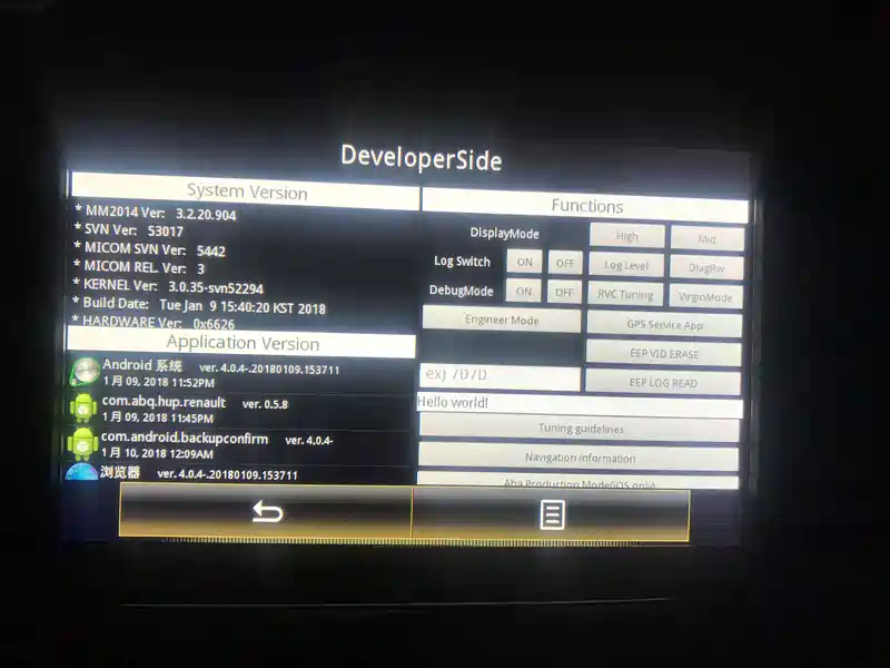

STEP1:制作工程模式启动盘以及如何进入工程模式,这里我偷个懒,借用pcboy的帖子,链接:https://club.autohome.com.cn/bbs/thread/82e8a4832f3188bc/80648199-1.html#pvareaid=6830271
STEP2:认识工程模式运作原理:
风险提示:
目前工程模式下修改设置,存在一定误触风险,如果新手,建议等DDT4教程
另:有车友反应,ANC和ESE教程缺步骤,我检查了一下,确实缺。这几天比较忙,下周我会重新发DDT4的教程
现在正式开始:
STEP2:认识工程模式运作原理:
工程模式主页面:右上角第二个DiagRw就是进入本次开通各项功能的主目录;
主目录下各级子菜单
GEN2-0菜单,左边竖排为写入选项,右边为行车电脑目前数据状况
