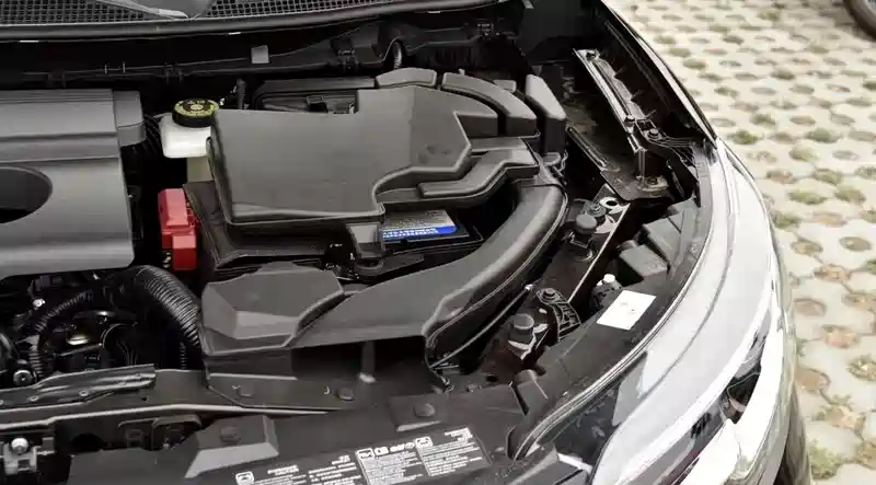

不怕一万,就怕万一。平时最好在车上准备搭电线这类实用工具,价格也不贵。搭电最关键的是要分清楚蓄电池的正负极,一定要记住先正接正,后负接负。
打开发动机盖,我们可以看到电瓶上有个红色盖子,这个就是正极,而没盖子就是负极了,这两个可千万不能接反,否则会造成短路。
确认4个电极都***之后,即可启动车辆。启动后我们要关闭车上的所有电器开关,特别是大灯、空调、音响这些。
最后等车子启动正常运转后,我们就可以把搭电线拆掉收好了,需要注意的是,结束拆线的顺序跟搭线的相反,要先拆负极,再拆正极。
