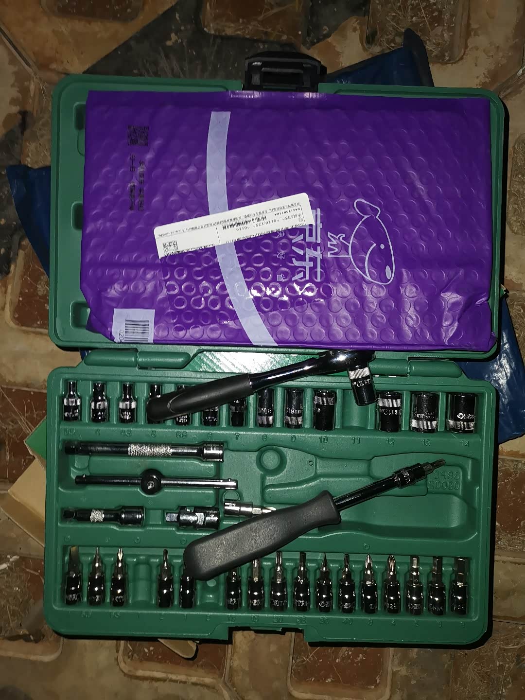

车子马上一年了,最近看着行车记录仪模糊的画面,我决心换了它,行车记录仪对于我来说但愿永远用不上它(4s送的行车记录仪,形同虚设),只为了用上的时候是有用的。某东,购买了上一辆车一直在用的牌子,自己把它换上,我喜欢自己动手的过程。
磨刀不误砍柴工,手里必须有利器!

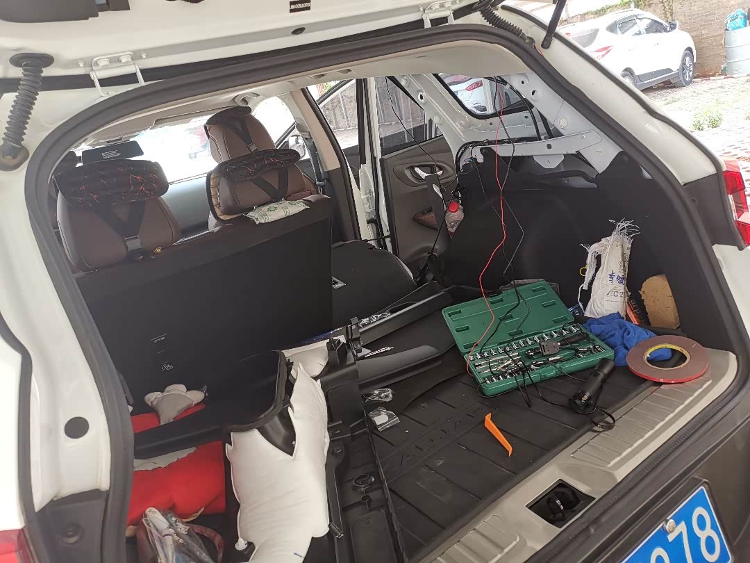

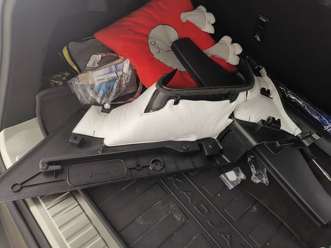

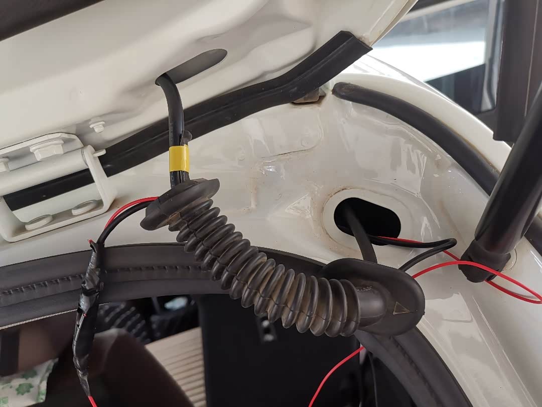

先从后备箱的走线开始吧!拆!拆!拆!虽然有些心痛,到这是必须的。
科雷嘉的零甲醛,我想是有理由的,这用料必须给??!

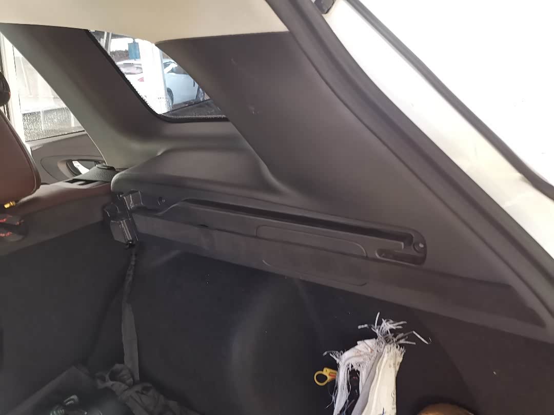

换上新的线束,质量感觉比4s的要好很多!

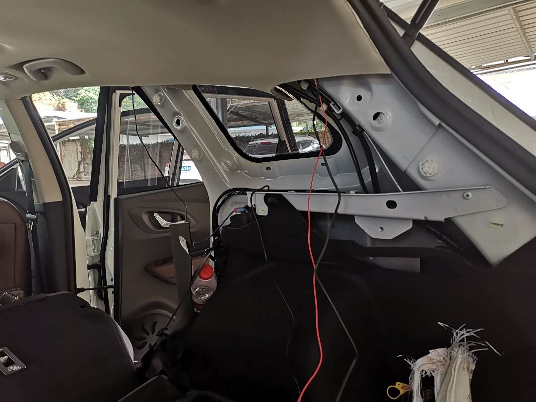

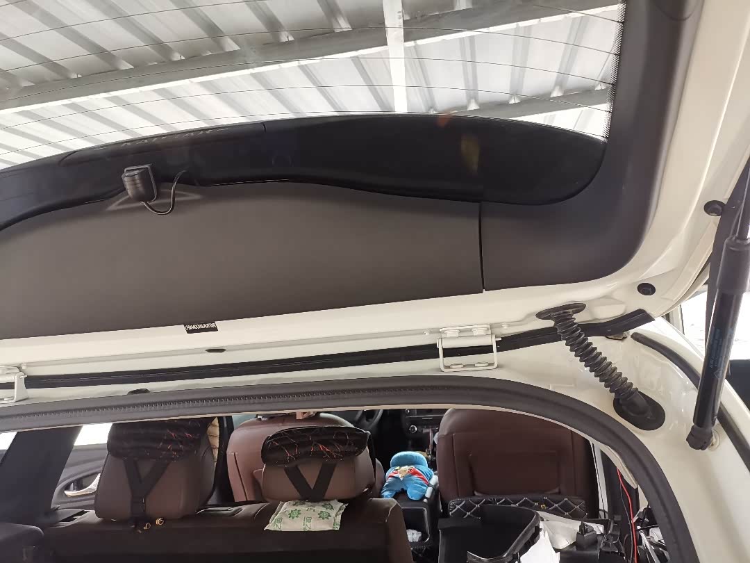

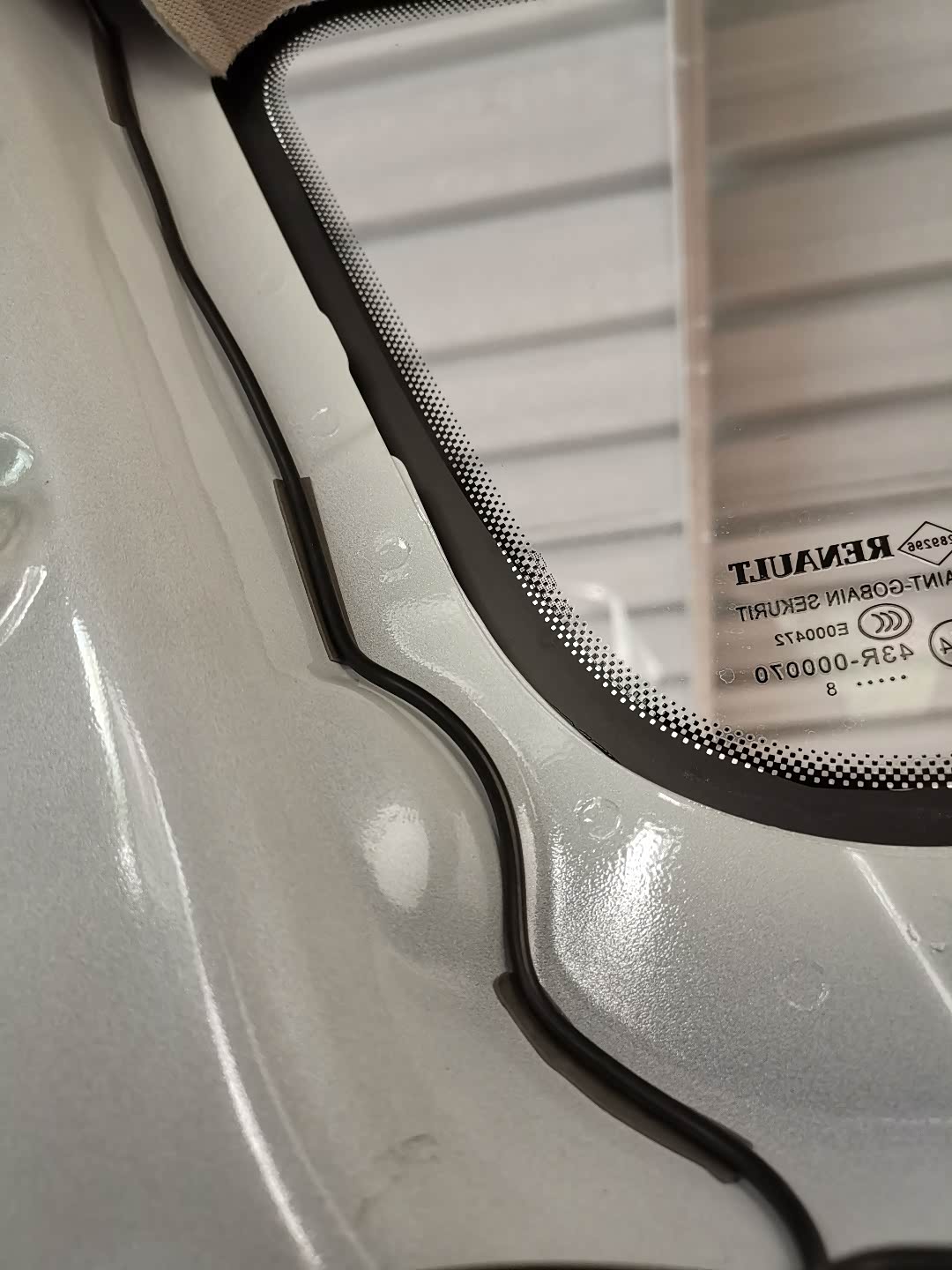

车身和尾门也是走的内走线。

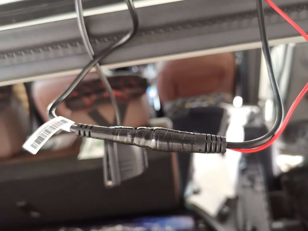

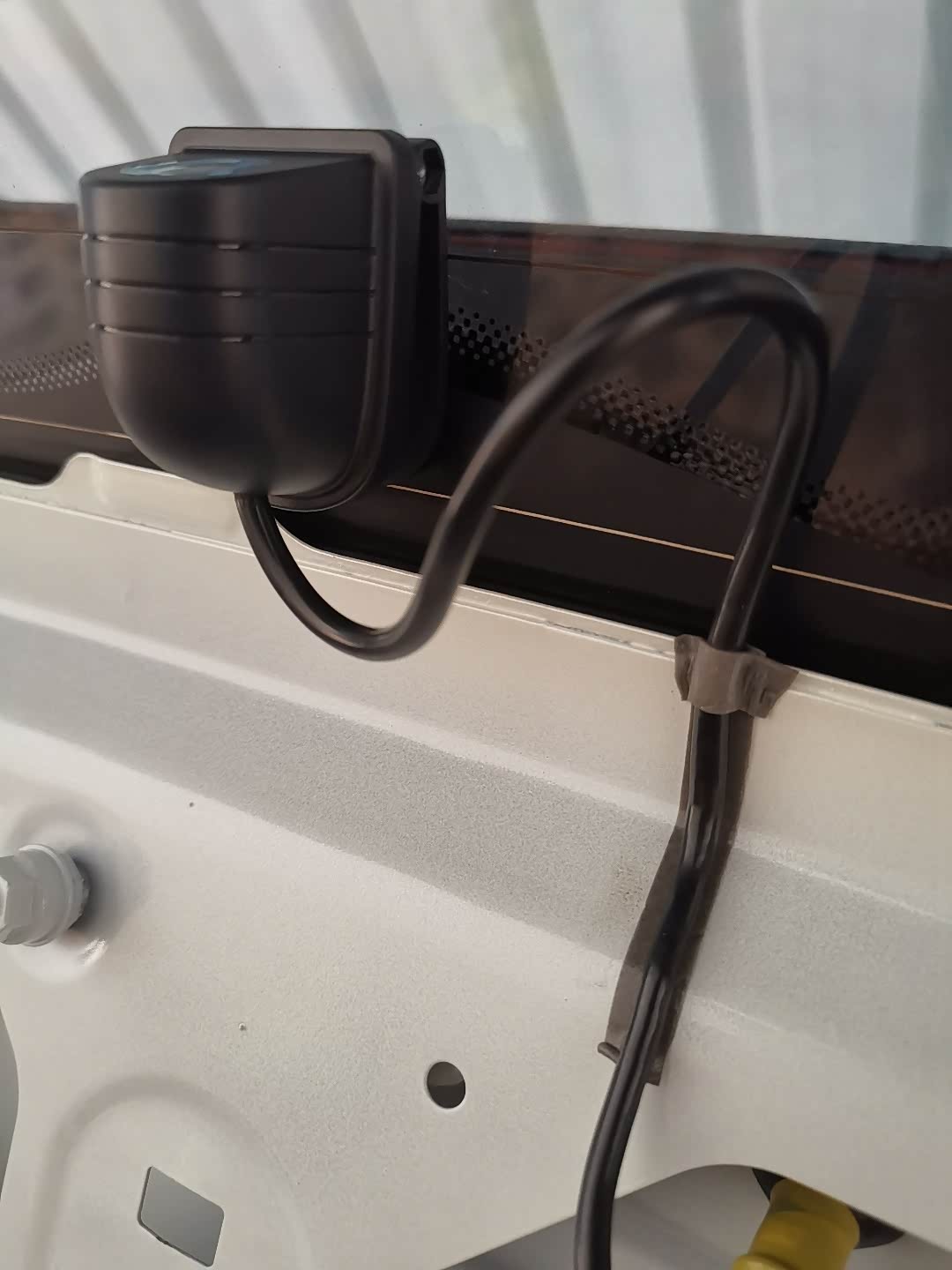

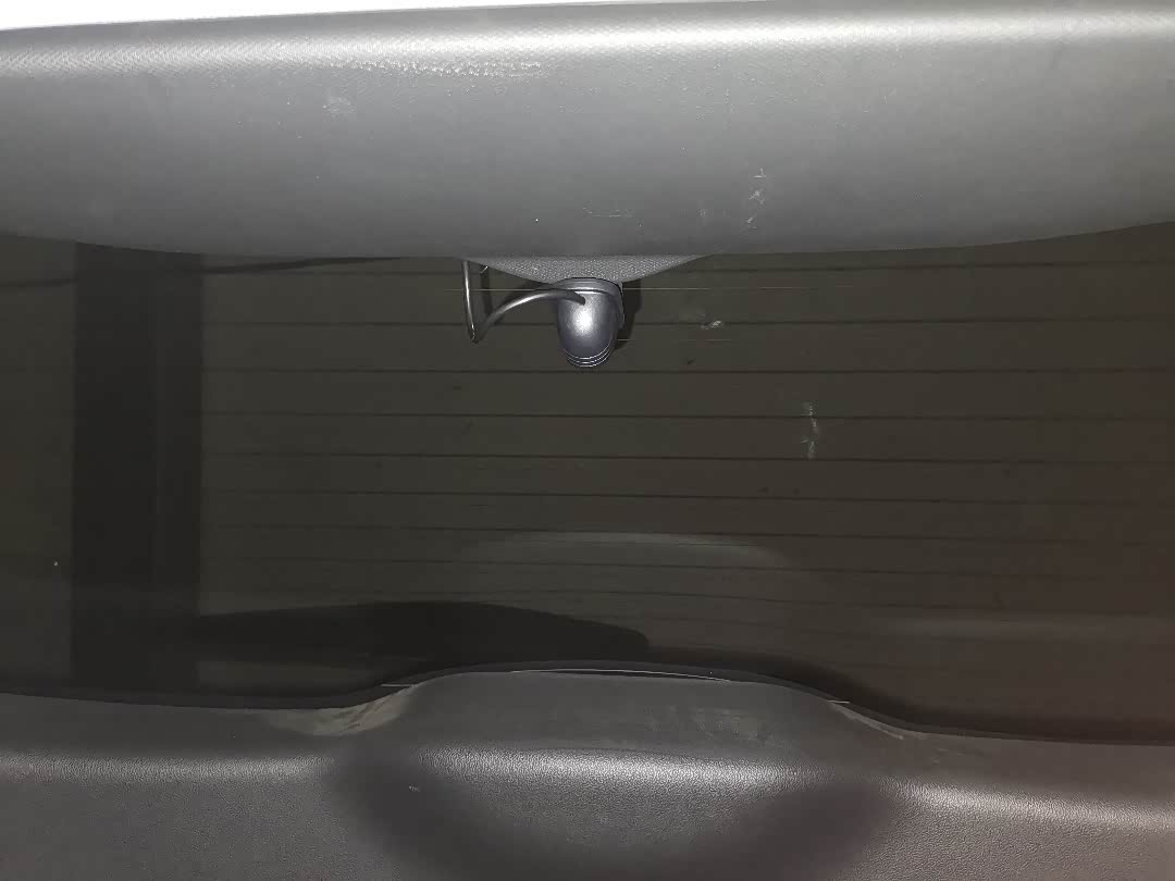

后摄像头的插头,我给他来个防水处理。
后摄像头的固定位置,线束我用3m胶固定,避免异响和摩擦损伤。

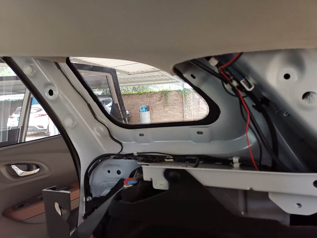

完成走线,恢复如初。
后备箱右侧走线,依然用3m胶固定,原谅我的强迫症
哦,完美,就是要这个效果!
一切都没有发生。。。

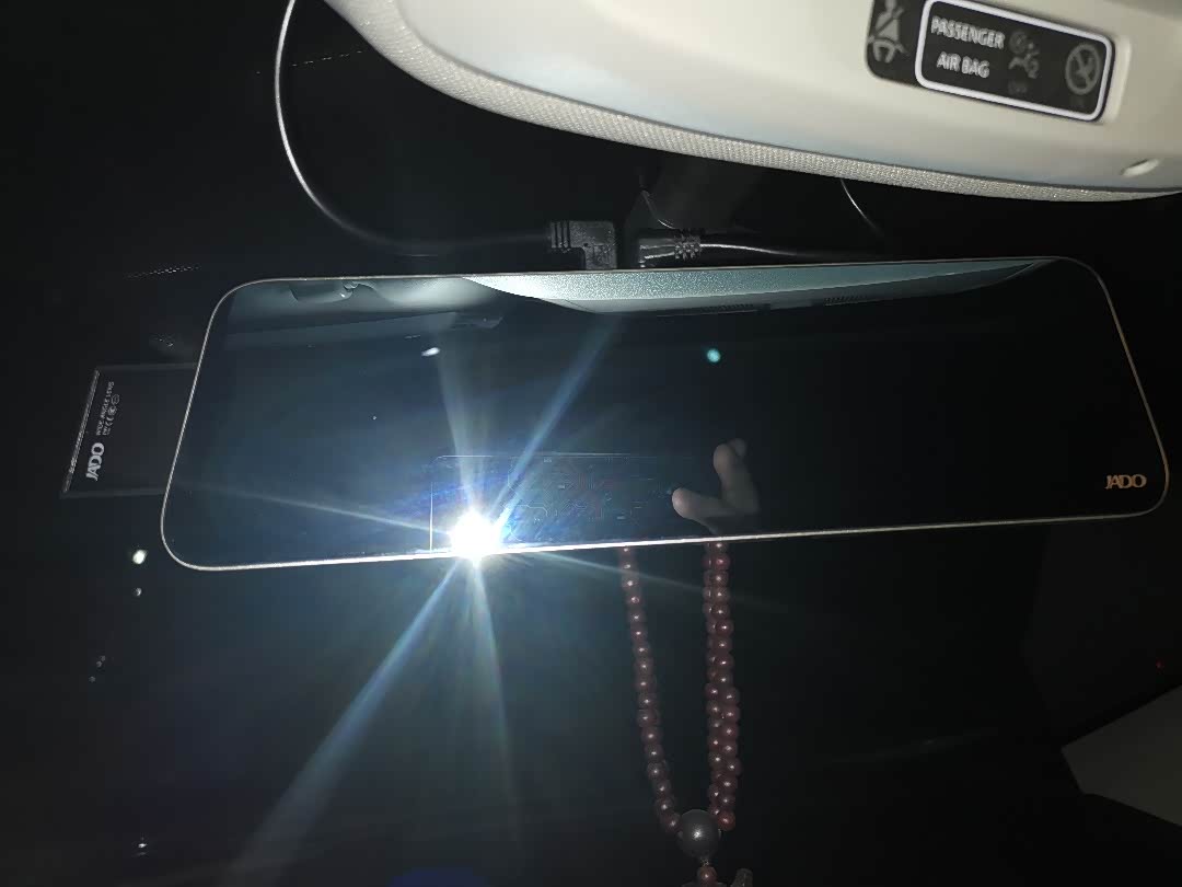

新的行车记录仪

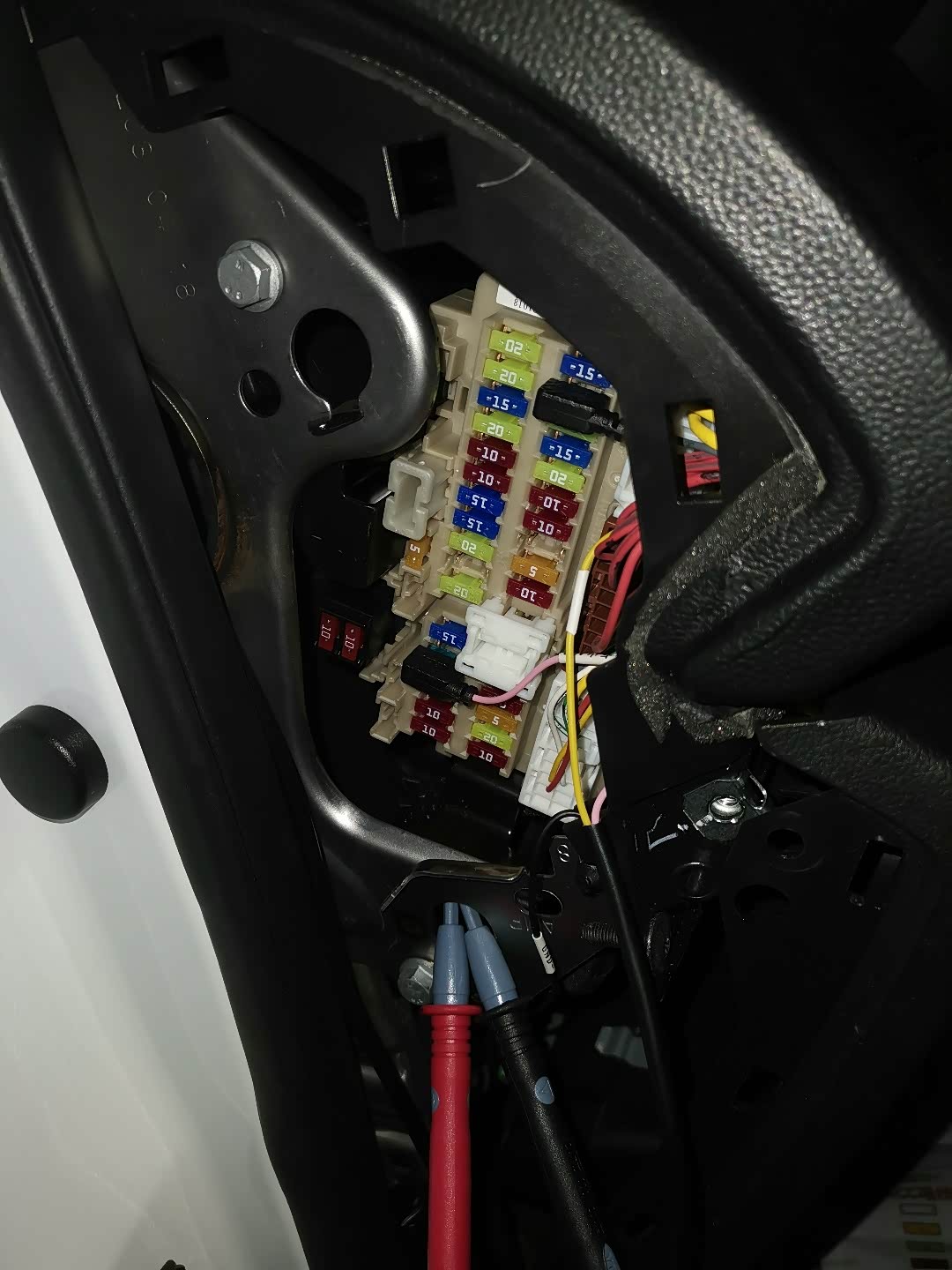

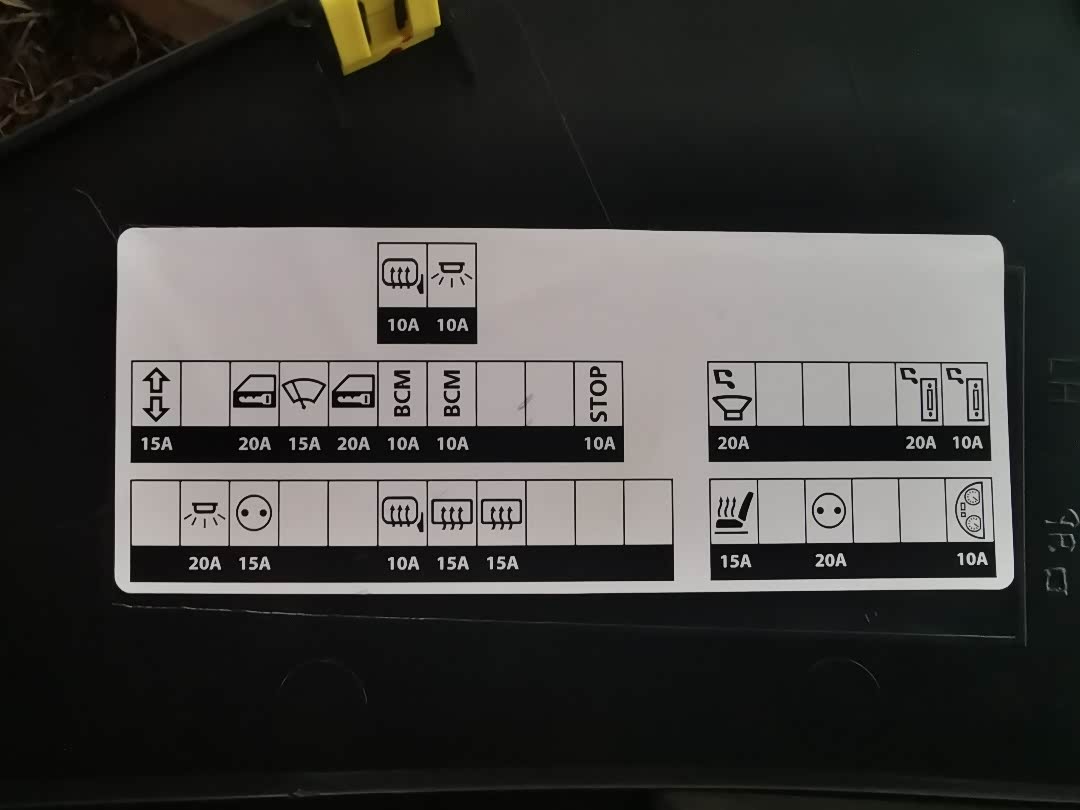

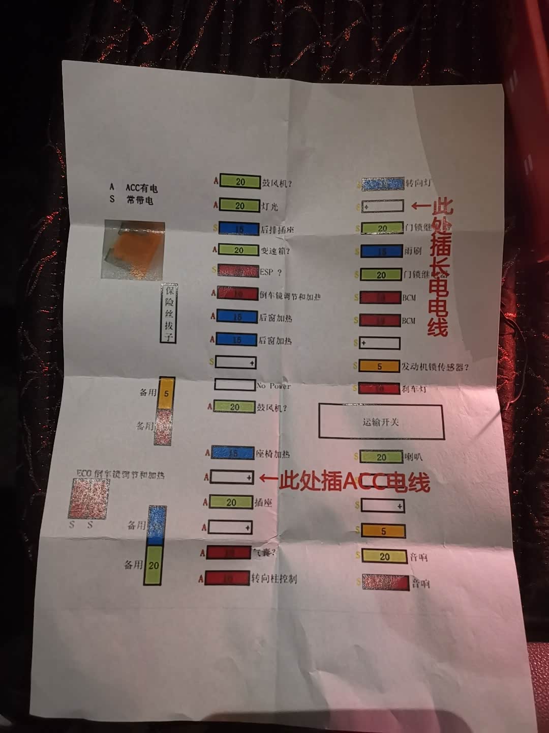

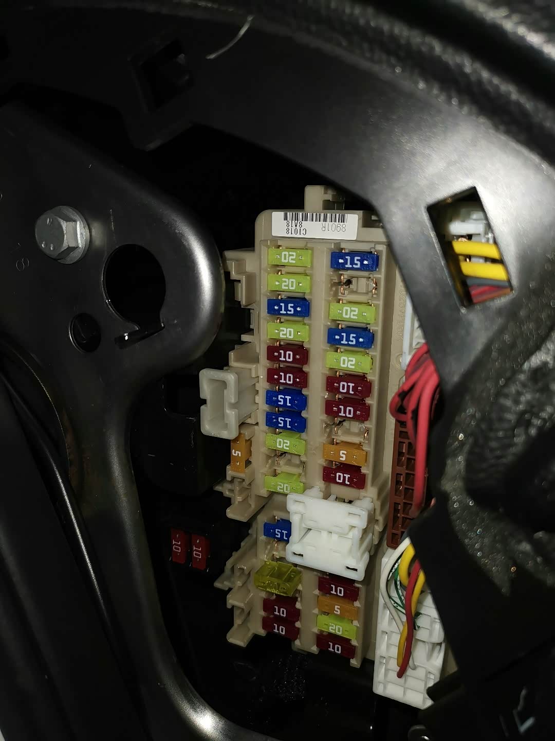

考虑保险盒取电,接停车监控。查看保险盒,懵了,看了盖子上接线图,这点要吐槽下,真的不是通俗易懂啊。。。。。。好吧,我得研究下。。。
查看保险盒,懵了。。。这点真的要吐槽一下,这盖子上的图真心不详细,好吧,我得研究下。。。。。。

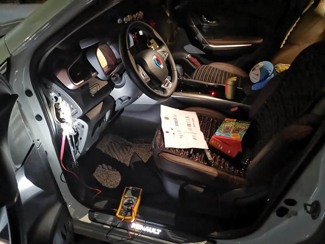

论坛,网页,车友群,各种搜索。最后,找到了一枚大神的图,打印出来,照着弄!
虽然大神的保险盒图很详细,但是我还是要检查一下。

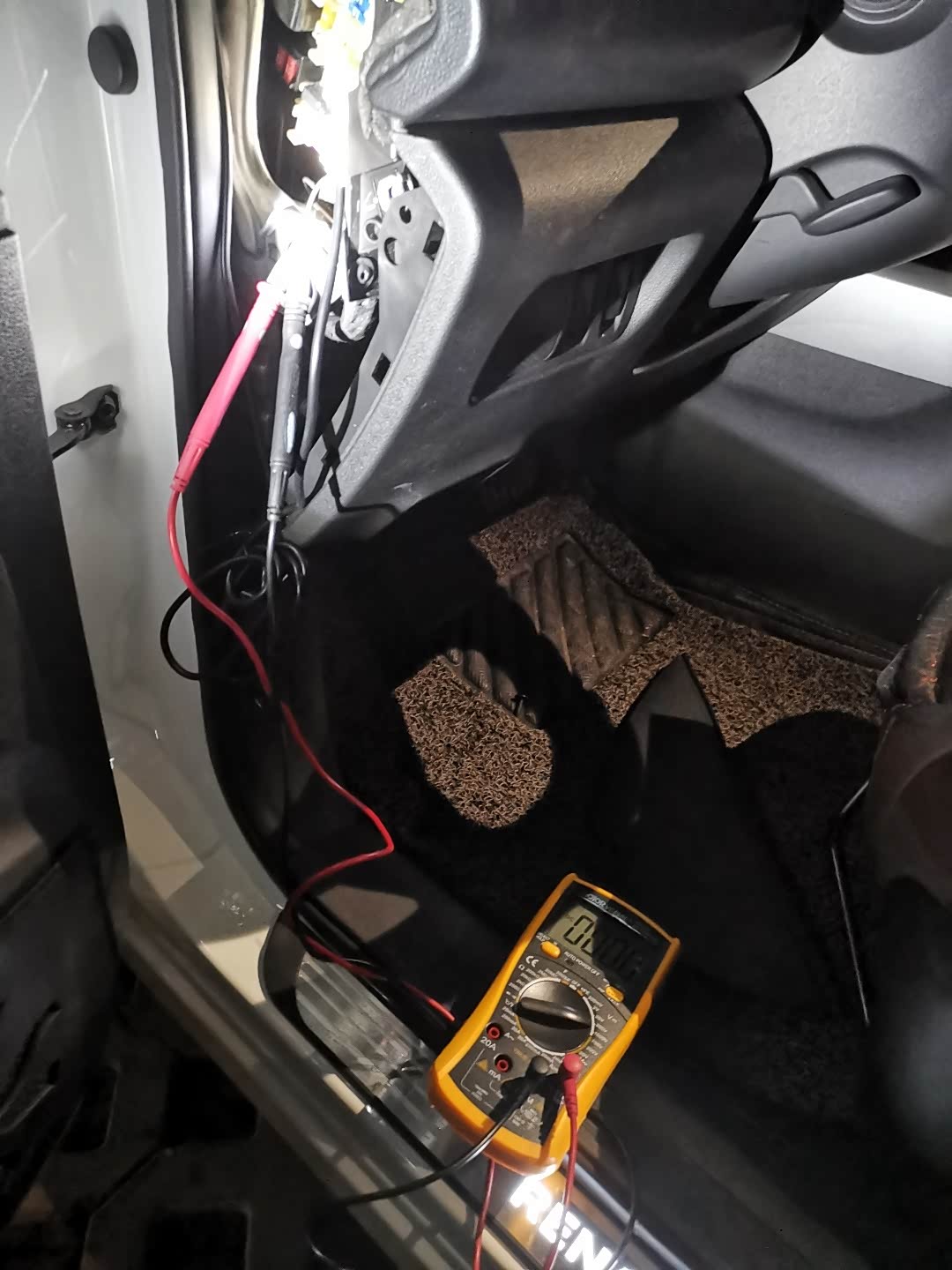

万用表测试,确定Aac和常电,确定保险电源测,妥了。
接搭铁螺丝,随意。acc插左边一排,由下到上第五个保险,电源是右到左。常电插右边一排,由上到下第二个保险,电源是左到右。保险方向不能错,否则保险就失去意义了。
点亮行车记录仪的时候,我是微笑的,我享受这个过程,我希望永远用不上它到我不能没有它!
