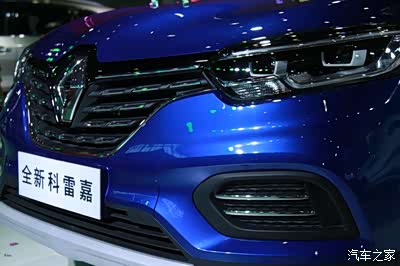

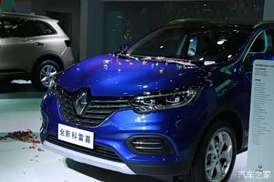

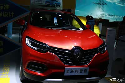

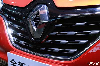

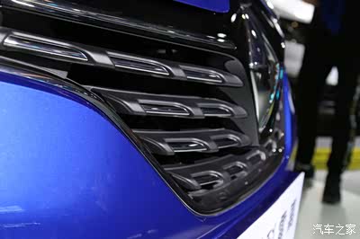

2019款科雷嘉对外观进行了微调,相对好看了不少,尤其是中网和前脸部分,做工更精致一些,新增的蓝色感觉更加动感,比较适合年轻人。
低配的扶手部分

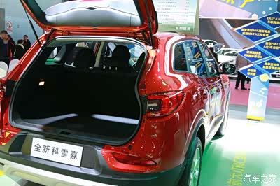

后备箱还是一如既往的平整
高配版中网细节
低配版中网细节

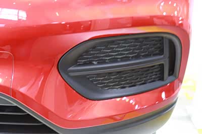

低配版的雾灯区域没有装饰亮条
高配版雾灯区域,用了镀铬亮条装饰.还算比较好看

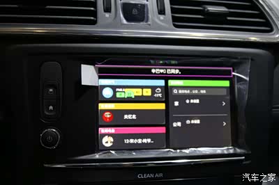

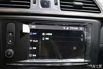

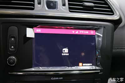

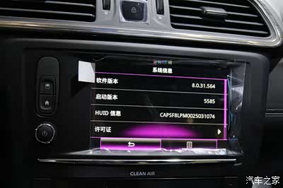

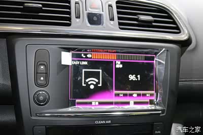

2 019款科雷嘉车机与老款车机外观上变化不大,均为7寸屏幕,显示内容与2017款有所变化,增加了一个EasyLink的图标,系统版本由2017款的3.2.20.904变更为8.0.31.564,版本变化较大.启动版本由5442变更为5585.增加了车机互联网功能,界面风格和原车机有所不同,更类似于手机.
新款车机增加了Easy Link功能
Easy Link的界面,其人机风格与车机的有所区别.
在线电台,内置的是喜玛拉雅APP

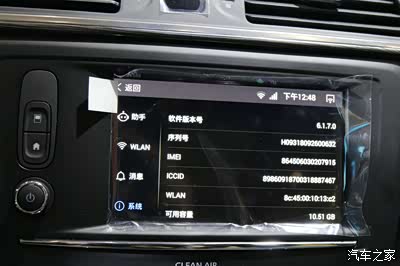

软件版本升级为8.0.31.564,老款版本为3.2.20.904,版本差异较大,通过查询相关信息,新版本主要是增加了全屏映射(mirror Screen)功能,或许这就是Easy-link的实现基础。
自带的语音助手
新增加的EASY-Link有独立的软件版本号和存储空间,其功能相对独立
关于19款新增车联网系统的个人判断:
2019款车机与2017款车机硬件并没有过大的区别,仅是内部搭载的软件有所区别.新增加了一个EasyLInk的软件模块,该软件负责实现车机连接互联网,实现访问互联网功能.
2019款应该是对原有车联网设备进行了更新(TCU),该设备类似于手机,通过界面,也可以看出,在EasyLink界面,有相对于原车机系统相对独立的人机界面,其GUI风格相对于其他功能界面,有所区别.因此,个人猜测,本次19款升级,在车联网方面,应该是替换了最新版本的TCU设备,并通过类似于手机镜像的方式,将界面映***车机屏幕上,实现互联网功能.该功能相对于车机,是相对独立的系统。

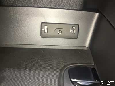

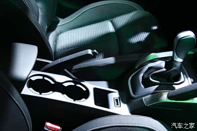

全车共提供了4个USB端口,其中,中控台设置了两个USB,后排扶手箱处设置了两个USB端口,这两种USB端口有所区别,设置在车机处的USB,使用的是数据通道,主要用于数据传输,例如听音乐或者使用手机互联等功能,其充电电流较小,仅500mA,并不建议使用此接口对手机充电.安装在后排扶手箱处的USB端口则相反,其并不具备数据通讯功能,仅用于提供电流支持,每个端口的最大电流高达2A以上,主要用于对电子设备充电.同时,前排也提供了点烟器接口,点烟器的位置与老款有所不同.
前排点烟器插座和USB接口位置较前款有所变化,USB接口更靠右一些,点烟器插座由侧方(现USB接口位置)移到了水平位置.

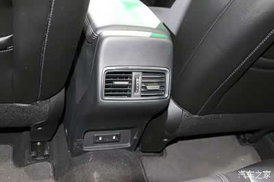

1、后排扶手箱出风口
最让人高兴的是2019款科雷嘉高配提供了后排中控台空调出风口了。同时增加了后排USB充电口,可以为后排乘客手机充电,但是取消了点烟器接口。

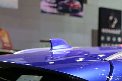

天线为鲨鱼鳍天线
