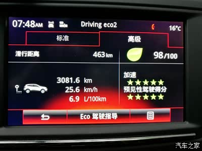

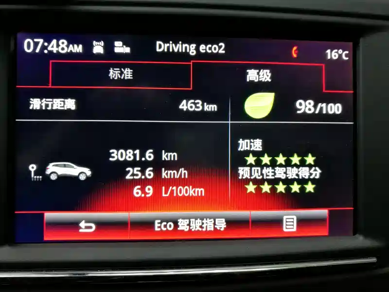

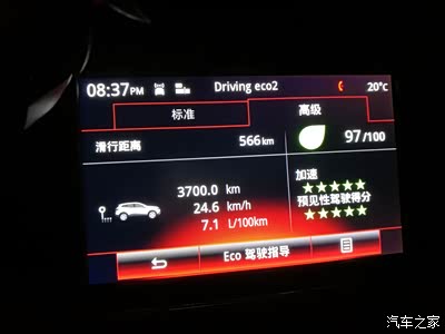

用车还差两天就整三个月了,跑了3700km。因为经常跑市区快速路高架桥,路况好跑起来还是很省油,前几天跑到6.9了最近快速路修辅路,堵车比较厉害,加上自己脾气也开始躁动了,油耗又上来了7.1

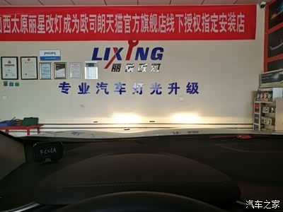

小嘉蜡烛灯相信大家都有感触。我自己网上找了家本地改灯店,跑去问了问,感觉店家还是比较专业,我把论坛上看到的日行灯不亮啊,大灯发神经啊神马神马的问了一通,老板再三保证不会有任何问题。开始改灯了!

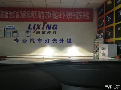

原车近光

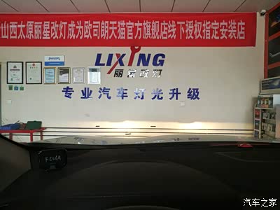

原车远光

本来我是想全改led的,老板介绍说led现在还不完善,大灯厂多数还是氙气。老板先是只换灯泡,分别在近光远光都试了试,说近光位置是透镜,led只是比卤素发白,亮度并没有增强多少,老板用仪器测给我看好像确实是。而放在远光就不一样了,远光是灯碗,led在灯碗里效果才好。
最终决定近光欧司朗氙气+双光透镜,远光雪莱特led或者不上也行了,上了就是四远光,更亮。

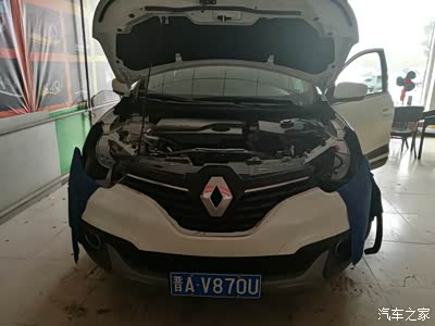

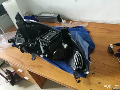

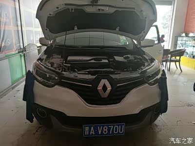

开始拆灯

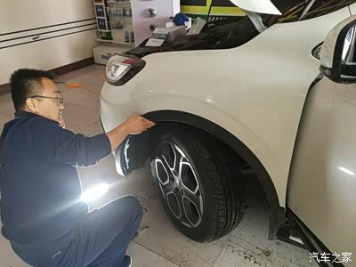

老板亲自上阵
即将动手术的小嘉
双目已瞎

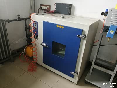

小嘉眼睛扔烤箱里了
老板忙着拆灯,我在店里发现了这个东西,ssss专供!据老板介绍,这玩意别看写的可好看,实际上么,呵呵哒!

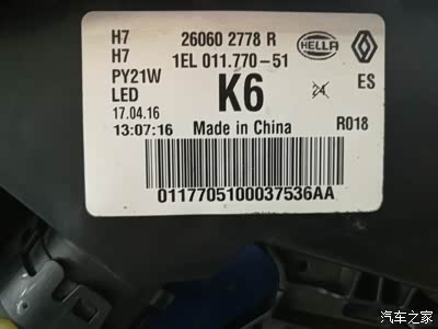

咱原车的海拉大灯

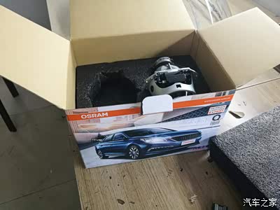

原车近光是海拉6单光透镜,老板打算给我上海拉6双光透镜,要不上海拉5或者其他的还得上支架。
无奈我囊中羞涩,卡里钱不够。就直接用套餐里的岩崎双光透镜了。
喏,就这个盒子。

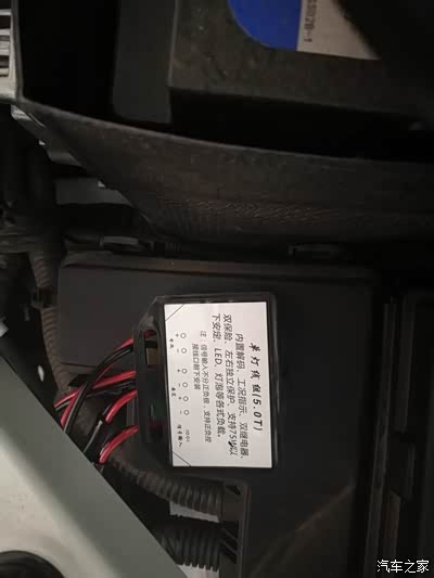

具体闹不懂,也懒得懂了,能用好用就行了
继电器
改完后的近光
改完后的远光

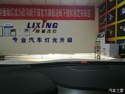

改灯日期如果没记错应该是8月28号,从9点多去了店里,咨询完老板10点多开工,晚上10点多才搞定。店家也是第一次改这车,被海拉冷胶给恶心坏了,光破壳就破到下午5点多
用到现在一点毛病没有,花了3000,不管是不是老板多赚了,主要还是改完以后确实有提升,不出毛病,那就最好。
