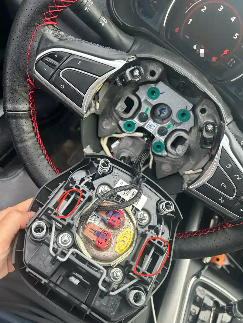

先说其他方案:
1,可以尝试WD40,发动车辆,把失灵的那边转到下面,然后喷WD40。
2,我这个是喷了能好几分钟,然后又不行。
其他心得:
1,方向盘后面,左右各有两个孔,用扁口螺丝刀,不要用梅花的。扁口螺丝刀🪛抵住我图中的铁棍,往里面捅,手往外面掰安全气囊。
2,螺丝刀捅不到铁棍怎么办?螺丝刀上下搅动,碰到铁声音和感觉是不一样的。捅用多大力?你碰到了有弹力的铁棍,没有弹力说明你捅错地方了。用力直到手能拉起安全气囊的一边。
3,按键模块很难完全无损拆下,左边断了2个卡扣,右边断了1个。我是从按键模块下面开始拆的。一共5个卡扣,也不影响使用。
4,注意白色的小支架,必须安装且不能丢失。
5,用磨砂纸打磨电路板黄色的触点、塑料软膜上的黄色触点。
6,安装前用软膜试下按键是否修复。
7,如果安装回去白色支架老掉出来,可以先覆盖软膜到按键模块,再一起装回去。
最后:
安全气囊一般不会因为拆卸爆,因为他是电击发,也就是说除非短路,一般不会击发。
其他有需要留言交流。
