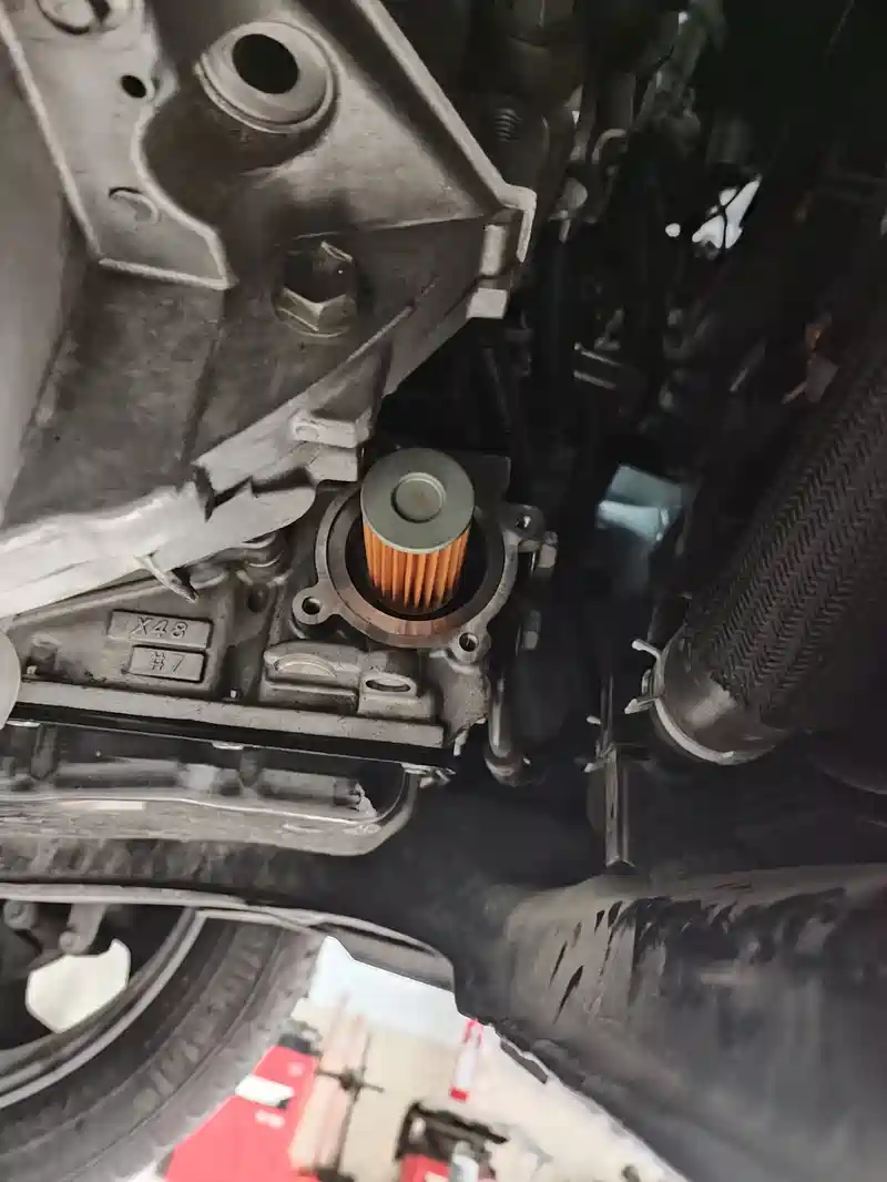

三清简单,重点是在更换了变速箱油,采取保守的重力换油,顺带更换了变速箱的外置纸滤芯,放油多放一会儿,新油从发动机舱上面的加注口添加3.5L足够了,保养后的行驶效果肯定要比之前好些
车升起来,过滤器位置就在面向车头下的左前侧
拆旧换芯
变速箱外置滤芯,换新
换下的纸质滤芯
