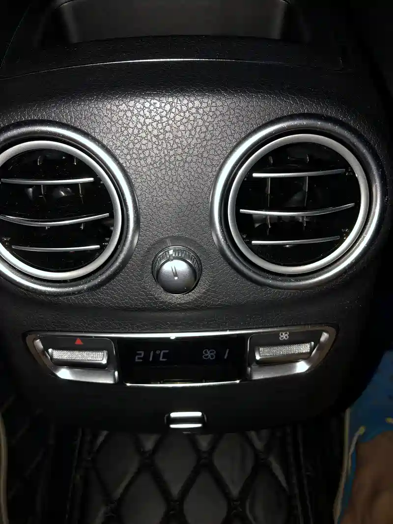

我发现后排的空调是长期开着的,指示灯都是亮。

首先多媒体显示器中选择最下面的空调控制面板,然后进入控制页面,在选择最下面的气候控制,选择关闭就可以了。

关闭后排空调方法:打开空调后按右侧第二个按钮切换至sycn模式,再关闭空调,再打开空调,再按哪个键切换至3zone模式,再关空调即可

感觉有点复杂。

扭按钮只能关闭出风口吧,

2020改款你把SYCN按钮找出来给我看看。 三区独立空调了,知道不?

菜单上有sync,面板上没有
