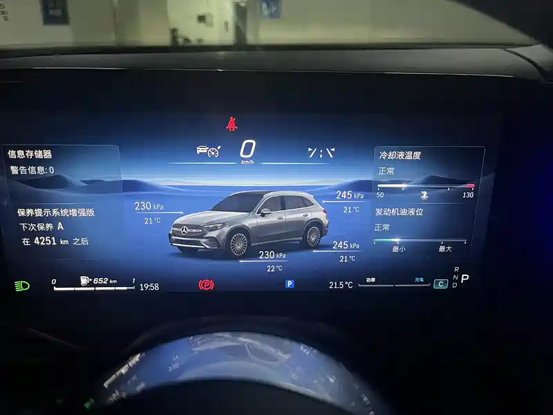

新车去年24年10.1前提车的,目前8个月6k 公里左右, 机油尺显示min了。 去4s检查没什么明显漏油现象。 4s 说新车出厂加油少(和群里一位烧机油车友回复一样的话路。绝对扯淡,厂家出厂肯定量控制比4s精准。 而且交车时候机油尺在min max中间,)要给我加机油 被我拒了。还说估计8千km 要报警。 让我提前保养,我肯定按厂家指导1wkm保养。 有同样的车友吗? glc 烧机油还是少见吧。可千万别中奖

缺机油了就加机油呗,新车首保是要提前一点的,毕竟磨合期。

看看你车的出厂时间,换机油不光看1万公里,还看时间的,一般1万公里或1年时间,哪个先到就保养,出厂的时候加的机油,不是交车的时候才加的,所以需要提前。

嗯,新车出厂加油确实少。你继续开把,开开就发现又回到中间了。

我也是去年国庆前提的车,行驶了7千多的时候就到mini了,就提前去换了油,放到量壶才5.8升,首保的时候特地让小哥加到最大值6.2升,现在才行驶了3千多公里,机油液位就到居中位置了,进入工程模式查看少了0.6升,按这个逻辑下去,到7千公里就得提醒加注一升机油了,根本跑不到1万公里保养
联系店里,说正常,还特地强调现款发动机不烧机油,让我再观察观察,这难道行车电脑的数据有假吗?无语~

我的五月份也去加过1L机油。隔行如隔山,能正常开也就不愿跟4S掰扯了。
