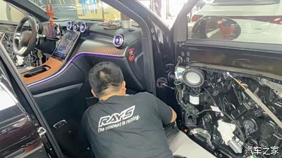

首先价位相对来说,车友普遍能接受,选择性比较多,也能起到提升音质的效果,搭配性方案也比较多。也不需要换主机,也是无损安装,直接对插替换安装的。

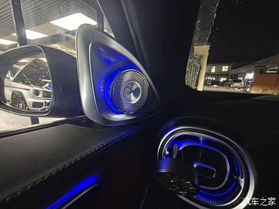

彩虹音响分布图:

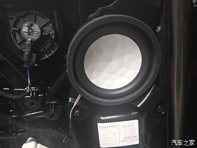

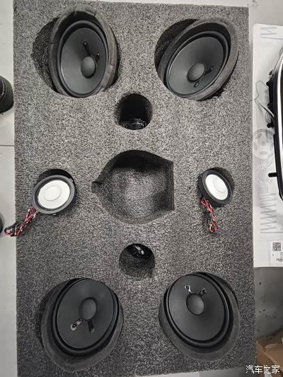

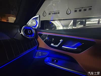

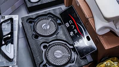

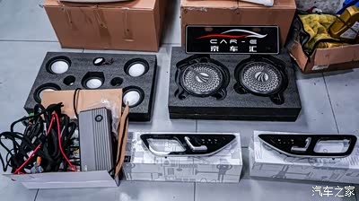

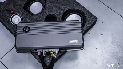

1.简单来点说就是,总共11个喇叭 加四个彩虹盖板【可以换成柏林发光盖板】 加600WDSP功放
分别为:四门中音X4+
两门A注高音X2【可替换4D旋转高音】+
顶棚X2高音+脚刹位置低音X2+中置喇叭X1
细节来了:有的商家也叫彩虹音响,比如他顶棚喇叭不给你配,也叫彩虹音响,所以选择店家的时候,看清楚,别缺斤少两,看清楚了。

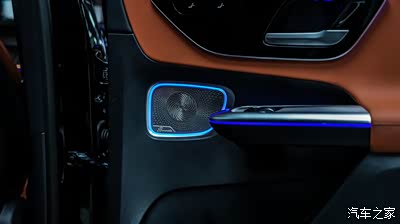

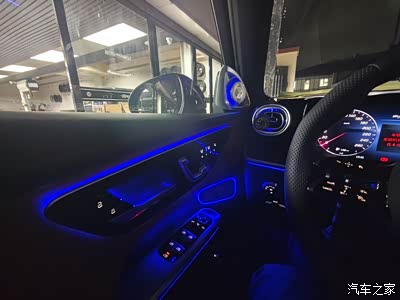

这期主题的彩虹是满配。而且A注的彩虹音响加盖板也是发光的,所以看自己喜欢,可以替换成纳安特的4D旋转高音 品质高,质感好,随原车氛围灯同步的,有仪式感,启动和熄火旋转,
彩虹音响盖板也是发光的,但是没有柏林盖板的品质好,搭配的彩虹音响盖板吻合度不高,所以建议车主更换柏林盖板是比较好的.

开奔驰的车主都想要自己的爱车搭配柏林之声,但很多奔驰车型想要柏林之声就必须支付昂贵的选配费用,让大多数奔驰车主望而却步。德国彩虹专为没选配柏林之声的奔驰车主做了一套专车专用的音响系统,这套系统比柏林之声便宜,但音质远超柏林之声,堪称性价比之王。一共11只扬声器无损替换掉原车的普通喇叭,用一台大功率内置专用调音数据的功放来驱动。
德国彩虹符合原厂工业标准的系统化专用音响,从喇叭选材,DSP功放元器件选配 原厂百万级系统设备、精准调教组合而成,让你置身于影院级包围音效!
彩虹奔驰专用全景声还配置顶棚环绕喇叭,增加了听音氛围,安装效果犹如原装,听觉与视觉兼得
