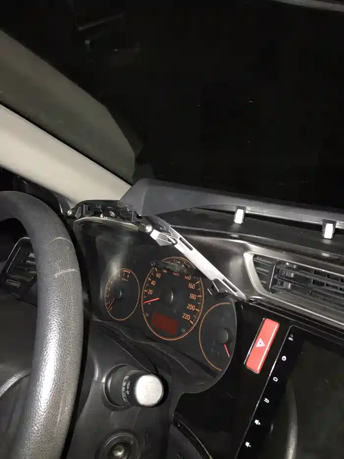

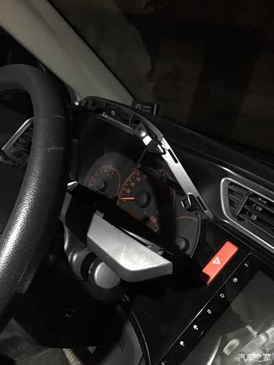

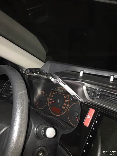

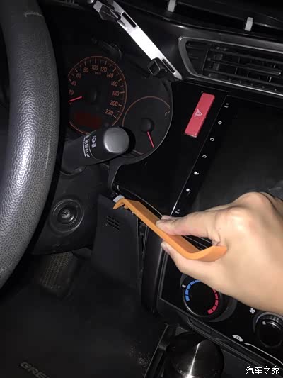

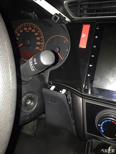

老规矩要拆导航先拔下这个面板,用力就行
钥匙孔旁边用工具撬开(淘宝有送)
撬成这样就行

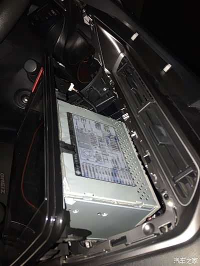

再把导航四个角翘一下导航就出来了

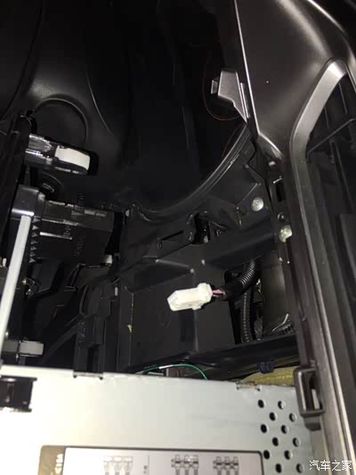

拔掉应急灯

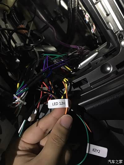

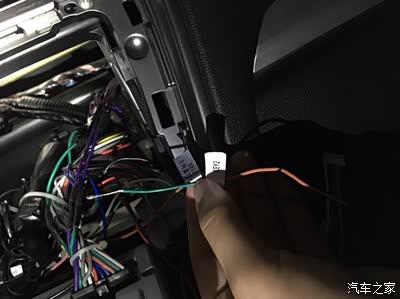

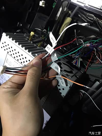

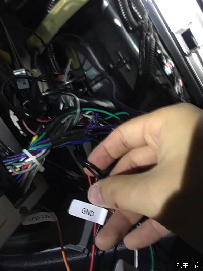

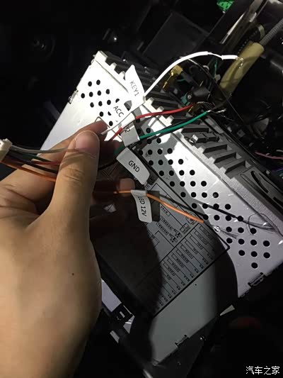

这是接收器的线找到对应的线接上去就可以
分别是火线,地线,方控1,方控2,还有大灯线接这个只要开灯按键就会跟着亮
不懂怎么接没关系,导航上面有注解拍照给商家问他哪根接哪根就可以

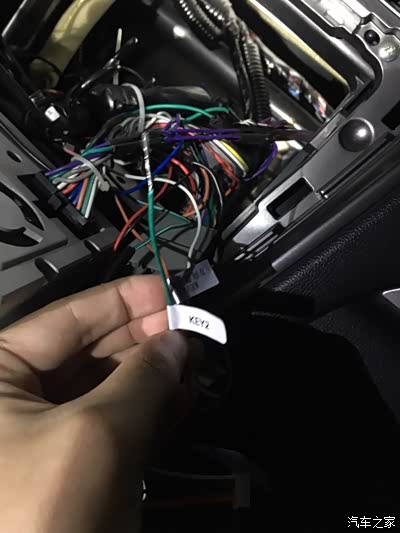

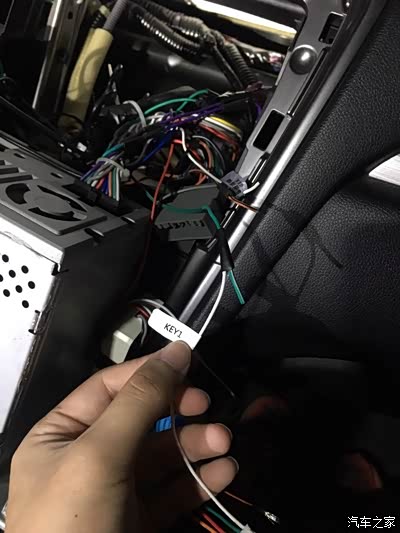

这是方控一
方控二
地线
大灯

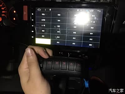

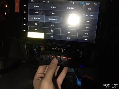

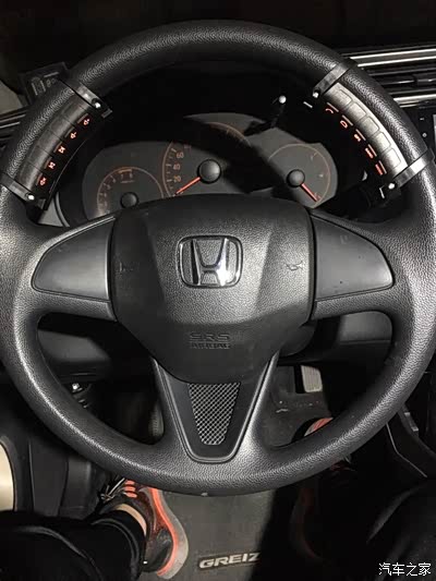

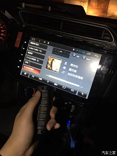

接好之后拿钥匙点火试试,打开导航的,方向盘按键学习功能
点开始找到对应的功能电一下屏幕按一下按键,成功之后屏幕会把按键后面弹字母
设置完成,试试!非常完美

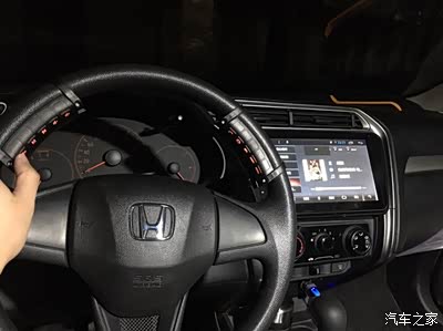

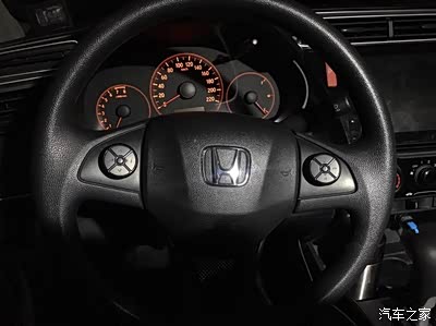

在把两个按键装上方向盘上去上下左右自己喜欢怎么装就怎么装
看看效果图。
之前我买过一个圆键盘按键贴在方向盘上面感觉太丑了后面退货了
如果打孔的话就非常完美!
最后在淘宝上加个套,完美!
