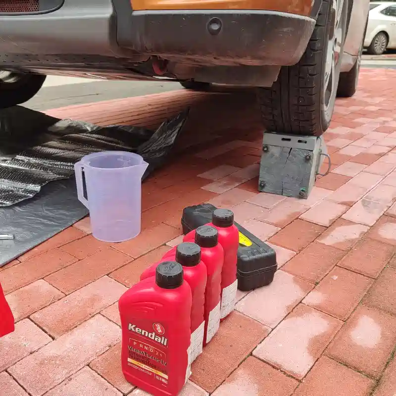

去年10月换了两次自动变速箱油,还有三瓶油趁着周末天气好,再换一次。
准备一个3升的杯子,换机油和变速箱油都够用了。
