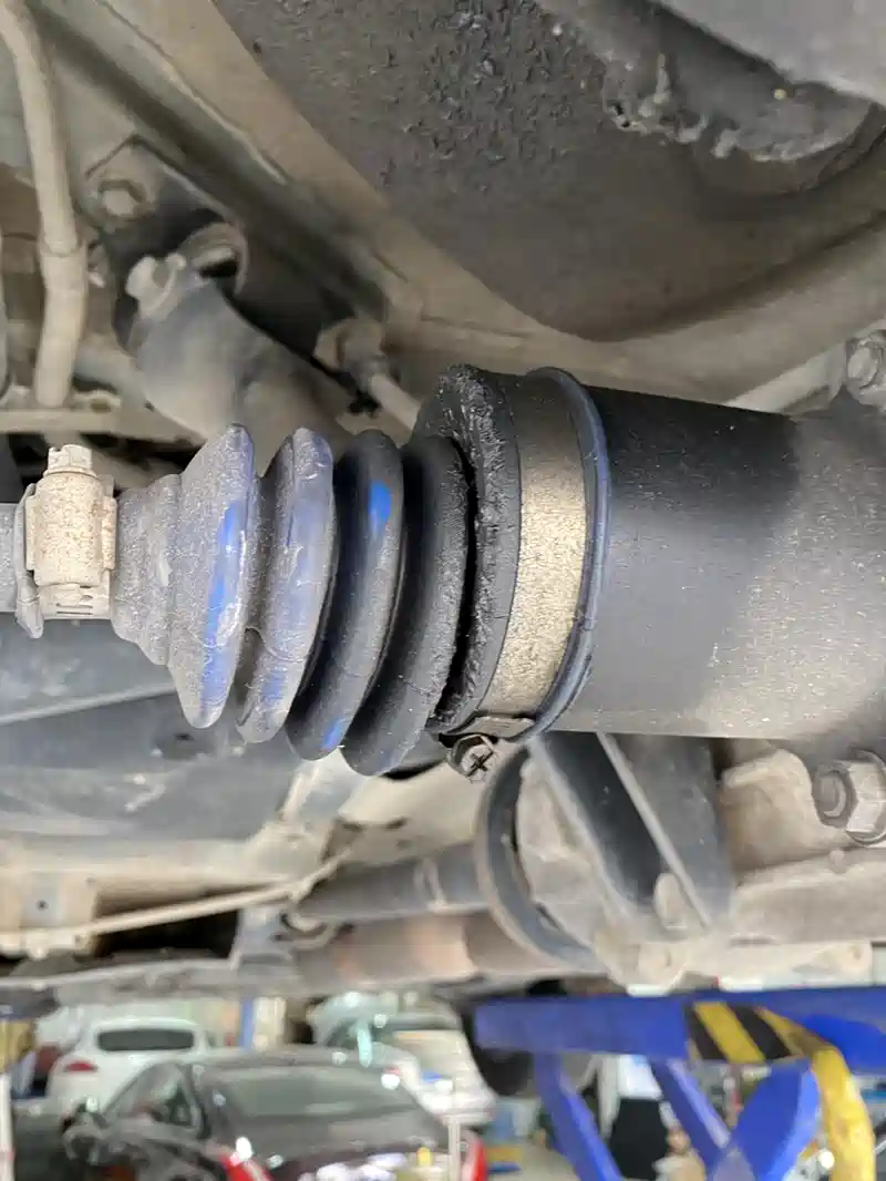

8月28日去三亚前一天换机油时,看到左后半轴内球笼防尘罩破了。
这是去年12月才换的免拆通用型防尘罩,跑了还没一万公里就坏了,看来质量不咋地。

拆下半轴,防尘罩整个断开了,准备把球笼扒下来。
把内球笼扒下来时,发现内球笼已经磨损变形了。
难怪有时起步时会听到后面“咔咔”响几声,因为正常行驶的时候一切正常,我也没当回事。
问了问师傅确认一下起步“咔咔”响是不是这个原因,师傅说是的,让我买个内球笼回来换上就行了。

反正要换内球笼了,防尘罩就不换了。把破了的防尘罩抻长了套上去再凑合几天,等从三亚回来买到配件再来换。

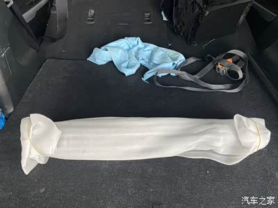

拆下的旧半轴也别扔了
包好带回去留着备用![]()
